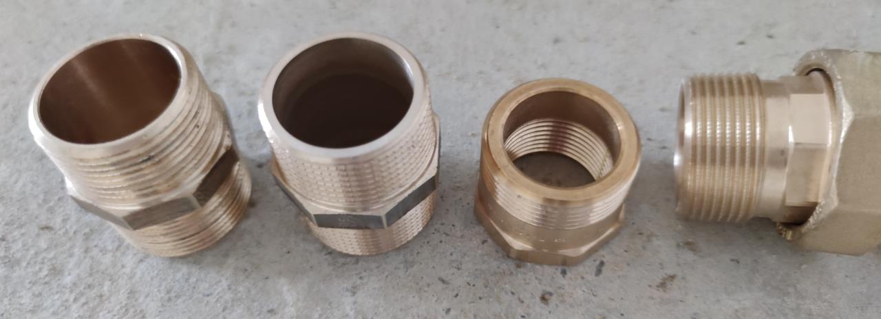

Da ich eh auf der Baustelle bin hier noch ein Bild dazu.
2020/20200603834758.jpg
Von links nach rechts.
Viega Doppelnippel (konisch), Viega Doppelnippel (konisch, aber von mir zugeschliffen), Viega Reduzierung (flachdichtend), Übergang flachdichtend auf konisch (mit Reduzierung).
Edith: Bei besseren Herstellern wie hier im Bild Viega, sind die konischen Gewinde schon werkseitig aufgeraut. Auch ein Merkmal für konische Gewinde.

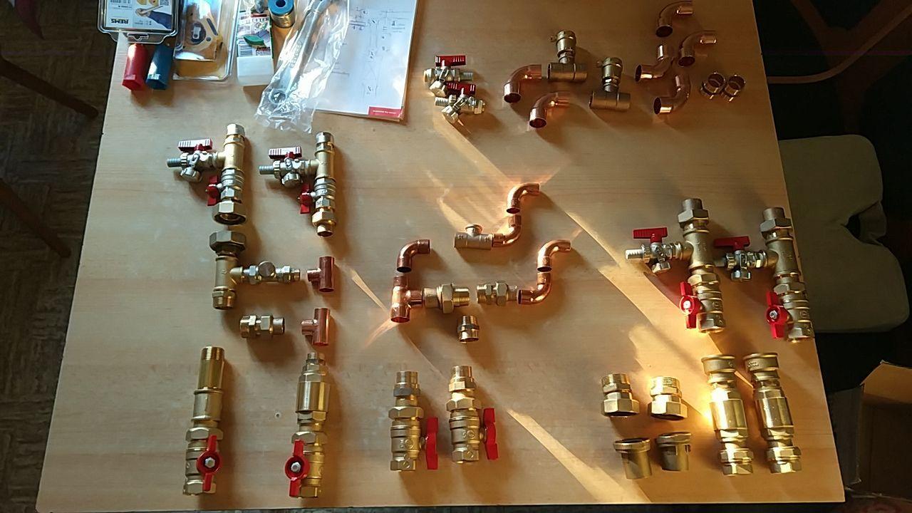

Hab gerade meine heima-Bestellung bekommen und da passt alles, die Verschraubungen sind alle konisch dichtend. Die konischen AG sind alle aufgeraut. Material ist wirklich 1. Wahl für recht kleines Geld.
2020/20200603598360.jpg
--- Ende der Werbeeinschaltung ---

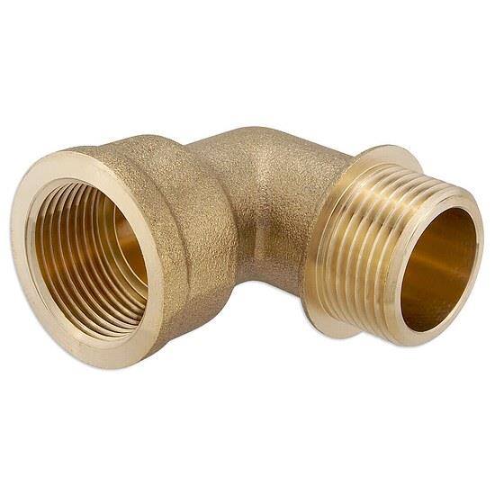

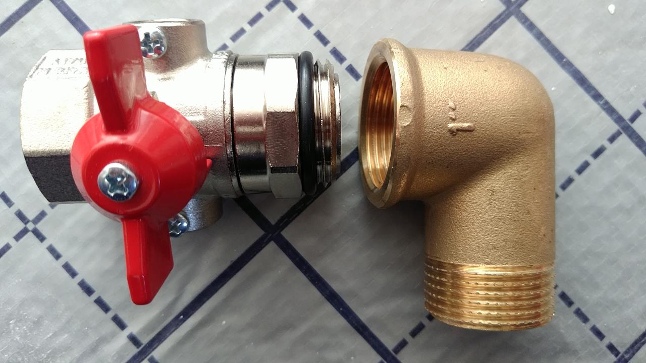

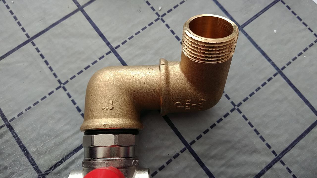

Habe mir die Rotguss 90°Winkel für die HKVs gekauft.
2020/20200604407886.jpg
Der Kugelhahn mit Dichtung hat nur ein sehr kurzes Gewinde, also mit Dichtfaden unmöglich aber der Rotgussteil hat eh eine Dichtfläche.
Das Außengewinde hat eine Aufrauhung, was wie oben gesagt auf ein konisches Gewinde hinweist. Aber die Rotgussteile lassen sich mühelost ineinanderschrauben, was ja bei metallisch dichtend nicht sein sollte, soweit ich das verstanden habe.

heribert schrieb: Habe mir die Rotguss 90°Winkel für die HKVs gekauft.[ref]heribert:57655_2#557716[/ref]
Die Teile in deinem Link, sind aber Messingteile.
heribert schrieb: Das Außengewinde hat eine Aufrauhung, was wie oben gesagt auf ein konisches Gewinde hinweist. Aber die Rotgussteile lassen sich mühelost ineinanderschrauben, was ja bei metallisch dichtend nicht sein sollte, soweit ich das verstanden habe.[ref]heribert:57655_2#557716[/ref]
Das Einschrauben sollte nach ein paar Umdrehungen immer strenger werden. Nimm eine Schiebelehre, dann siehst du eh gleich ob das Gewinde konisch ist.
Wenn nicht, nachfolgend das Teil von Viega, ist sogar noch günstiger.
https://hausfabrik.at/viega-4-3092-rg-winkel-90-a-x-i-gew.1-264048.html
