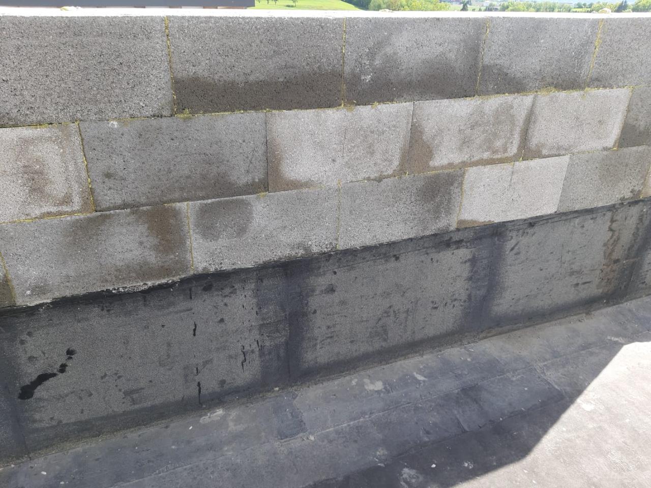

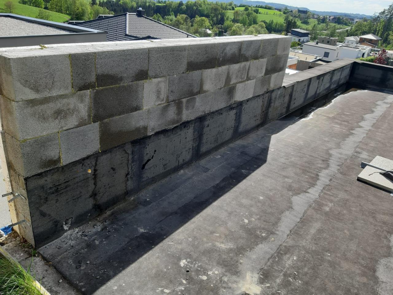

ich muss auf der Terrassen Innenwand eine XPS Dämmung anbringen welche dann, bevor die Bodendämmung und Abdichtung kommt, noch genetzt und spachtelt wird. Auf eine Höhe von ca. 50 cm wurde bereits geflämmt. Mit welchem Material kann ich die XPS Dämmung aufkleben? Ist " Weber Kellerabdichtung weber.tec 915 Bitumendickbeschichtung 1-komponentig" dafür geeignet?
Meine zweite Frage wäre, spielt es eine große Rolle ob ich eine 5 cm dicke Dämmung oder nur eine 2 cm oder 3 cm dicke Dämmung verwende?
Mit einer dünneren Dämmung wäre es evtl. Möglich noch Steinverblender auf die Wände zu kleben.

Ein bituminöser Klebespachtel, z.B. Baumit BituFix 2K, passt da. Der weber.tec 915 ist ein kunststoffmodifizierter Bitumenspachtel, die gehen von einem Untergrund im gleichen Material aus. Vermutlich wäre es auf der Flämmbahn auch kein Problem, aber das trau ich mir nicht sagen.
Ich hab bei mir im Sockelbereich, einer rel. kleine Fläche, Soudabond Easy ausprobiert. Der Hersteller gibt Bitumenbahnen als Untergrund an. Hat an sich gut funktioniert, an ein paar Stellen, die hohl lagen musste ich nachspritzen (Loch rein und hinterfüllt). Bei mir war der Untergrund Beton und teilweise KMB.
Wenn das im Wasser stehen kann, würde ich eher den Klebespachtel verwenden.
Zur Plattendicke .. Ist das ein beheiztes Gebäude unten drunter? Ist die Attika thermisch entkoppelt?
Wenn beheizt und nicht entkoppelt, ist das sowieso schon ein ziemlicher Frevel ... Dann sollte man so dick wie möglich an den Seiten und auch oben drauf dämmen!

Die Garage selbst ist nicht beheizt und die Attika nicht thermisch entkoppelt, da diese erst nachträglich rauf betoniert wurde. Die Betonwand/Attika wurde an der Außenseite mit 10 cm EPS gedämmt. Die Garagendecke = Terrassenboden wird mit 10 cm gedämmt.
Anfangs dachte ich, dass ich mir die Dämmung der Innenseite sparen kann, jedoch wurde mir gesagt, dass es dann Probleme mit dem Taupunkt gibt.
Da wir auf die Oberseite des niedrigeren Stückes das Glasgeländer mit einem L-Profil montieren wäre es wichtig, die Dicke der Dämmung an der Innenseite möglichst gering zu halten.
Siehst du Probleme, wenn nur eine 3 cm Dämmung rauf kommt?

Das Problem ist nicht nur der Unterschied in der Dicke der Dämmung, sondern die Kühlrippe, die ihr da habt.
Bei innen 10°C und außen -10°C ergibt sich mit 10cm ca. 8.5°C Innenflächentemperatur (ubakus.de), bei 3cm EPS nur noch 6°C und durch die Flächenvergrößerung (mind. verdoppelt, müsste man im Wärmebrückenkatalog nachschauen) dann nur noch 4°C im Deckeneck.
Ich würde sagen, man kann Schimmel zumindest nicht ausschließen.
Du musst auch den Attikakopf dämmen! 1m Beton hat etwa den gleichen Wämeleitwert (2.3W/m²K) wie 1.7cm EPS (WLG040)!
