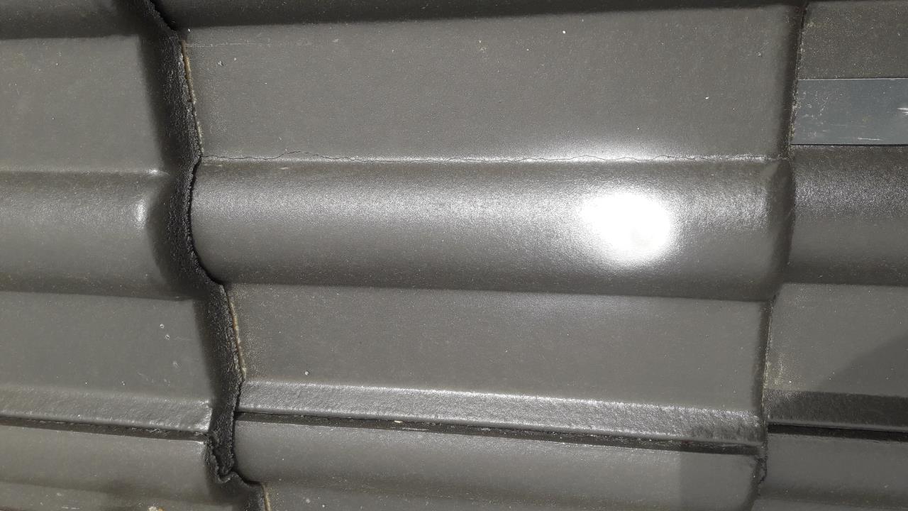

Hallo liebe Häuslebauer, ich habe mein Dach im September letzten Jahres mit Bramac Classic neu eindecken lassen, schon beim Öffnen der Originalverpackten Paletten  waren in den unteren Reihen sehr viele Ziegel kaputt, beim Verlegen durch eine Fachfirma sind dann auch durch das einfache gehen sehr viele Ziegel zerbrochen.
Nach Rückfrage beim Baustoffhändler gibt es dieses Problem öfter da die Dachziegel ab Werk nicht komplett ausgetrocknet sind. Sie sollten jedoch nach der Verlegung komplett durchhärten und das Problem sollte damit behoben sein.
Die auf der Palette defekten, und bei der Verlegung durch das einfache gehen zerbrochenen Ziegel wurden mir ab Bordsteinkante ersetzt, ausgetauscht und entsorgt wurden die Ziegel von meinem Dachdecker auf eigene Kosten. (ca. 120 Stk.)
Nachdem Ich das Dach gestern kontrolliert habe bin Ich erstmal erschrocken, dass obwohl die Schneelast nur durchschnittlich war an die 100 Ziegel zerbrochen sind.
Nach Rücksprache mit Bramac sollen die enormen Schäden nicht am Ziegel liegen, sondern der Schneelast geschuldet sein.
Jetzt wollte Ich fragen ob außer mir noch jemand ähnliche Probleme mit diesem „Bramac Classic“ Ziegel hat oder ob es sich bei mir um einen Einzelfall handelt?
Kann es wirklich sein, dass die Ziegel noch härter werden oder muss ich mich damit abfinden, dass Jährlich so viele Ziegel auf eigene Kosten ersetzt werden müssen?
Danke Im Voraus

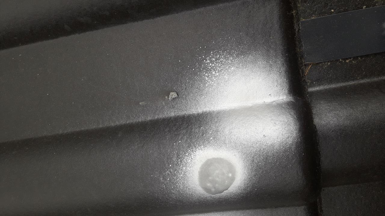

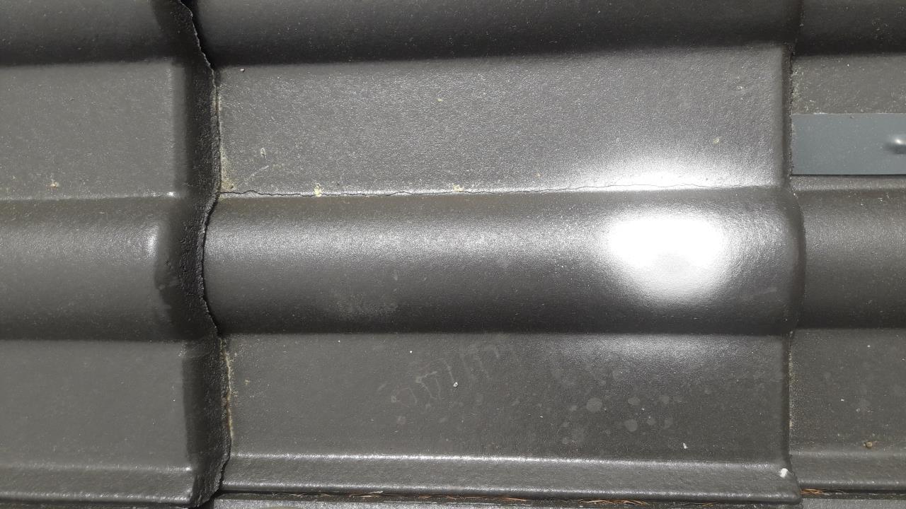

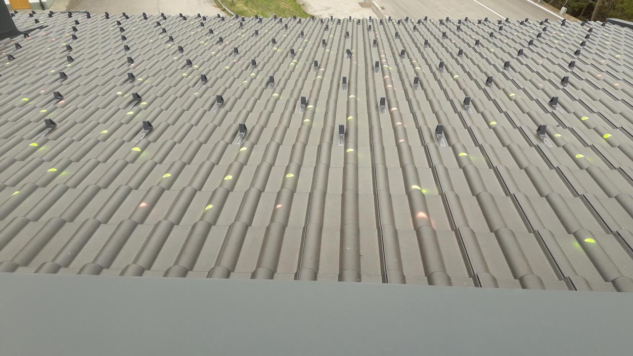

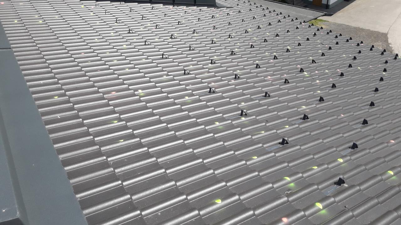

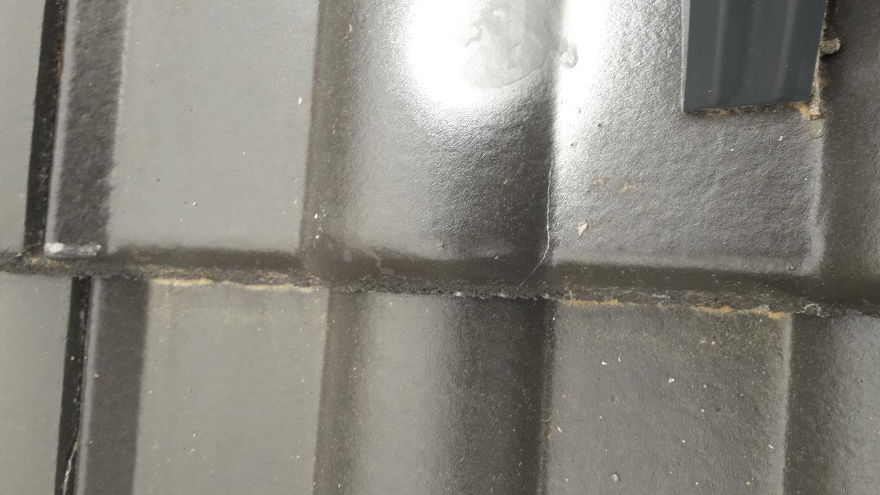

  •  Josef01
30.4.2020  (#110)

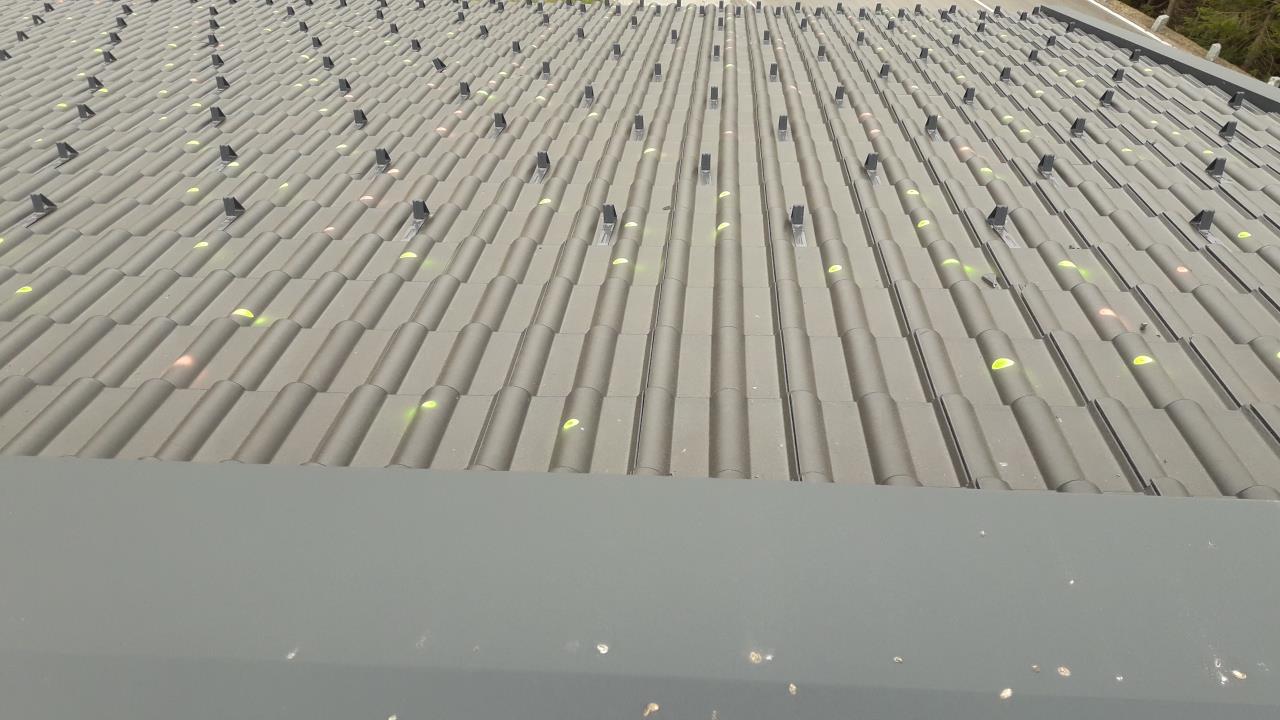

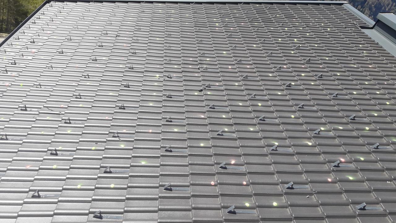

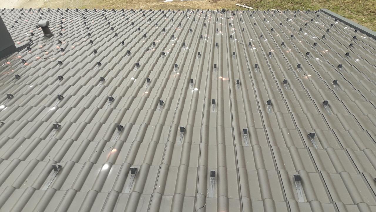

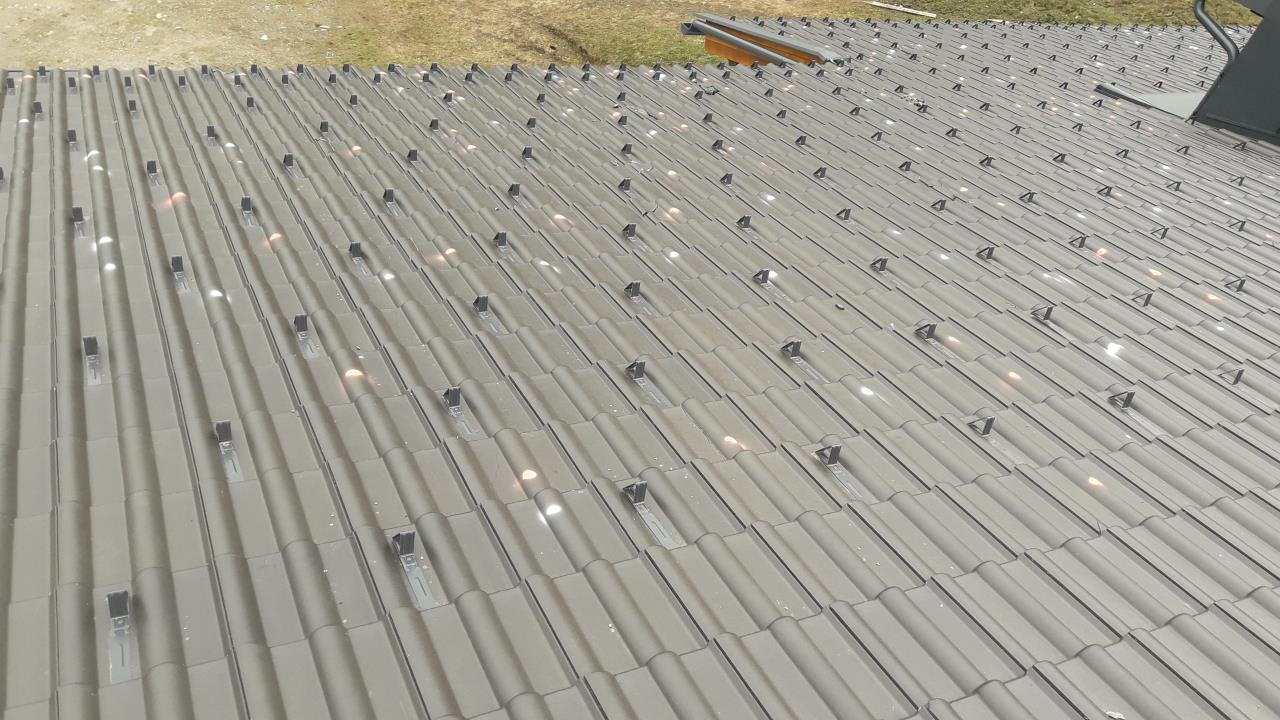

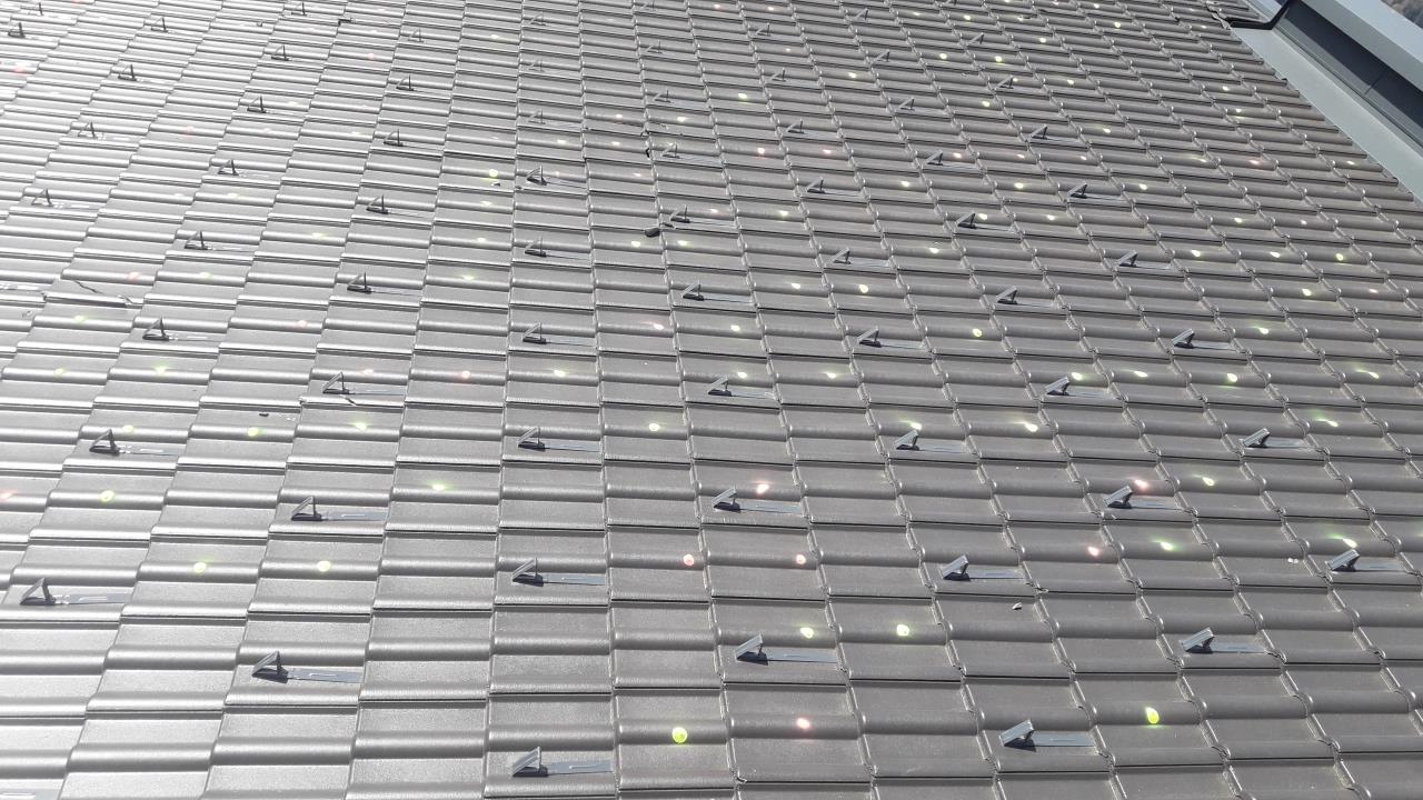

Hallo liebes Forum.
Zum Glück hat es diese Woche nicht stark geregnet und wenigstens das Unterdach scheint dicht zu sein was für mich schon mal viel wert ist.
Heute war der erste schöne Tag und die Ziegel sind schön abgetrocknet sodass Ich am Nachmittag die Gelegenheit genutzt habe um das Dach noch einmal genau auf Haarrisse zu kontrollieren.
Ich bin auch wieder verstärkt fündig geworden, und vermute dass die Haarrisse erst durch die Temperaturschwankungen im Sommer nach und nach sichtbar werden, anders kann ich mir nicht erklären warum Ich immer wieder neue Haarrisse finde.
Leider hatte Ich heute nicht die Zeit um noch einmal alles durchzuzählen, es wird sich jedoch mittlerweile auf ca. 500 Stk. belaufen.
Ich habe die Ziegel auch wieder markiert, der Sachverständige von Bramac soll ja Anfang nächster Woche zur Besichtigung kommen. Mein Anwalt hat mir angeraten vorerst noch keine rechtlichen Schritte einzuleiten und Bramac noch einmal die Chance zu geben die Sache in Ordnung zu bringen.
Ich hoffe doch sehr, dass sich hier die Vernunft durchsetzt, ich könnte es wirklich nicht fassen, wenn ich Bramac in Anbetracht dieser offenkundigen Mängel auch noch vor Gericht bringen müsste.
Auf jeden Fall halte Ich euch weiter auf dem laufenden.
  •  Josef01
4.5.2020  (#111)
Hallo liebes Forum,
Heute war der Bramac Sachverständige vor Ort und hat alles kontrolliert, Lattenabstand, Verlegeabstände, Einfassungen, ... etc. und hatte nichts zu bemängeln mein Dachdecker hat anscheinend richtig gut gearbeitet.
Wie zu erwarten hat auch der Sachverständige von Bramac alles auf Schneedruck geschoben, was mich auch nicht überrascht hat denn das wusste Bramac schon bevor Ich das erste Bild gesendet hatte, anscheinend gibt es dort Menschen mit übernatürlichen Fähigkeiten.
Wie angekündigt hat der Sachverständige auch einpaar Ziegel zur Firmeninternen Prüfung mitgenommen, bei der natürlich herauskommen wird, dass mit den Ziegeln alles in Ordnung ist und die Schäden auf Schneedruck zurückzuführen sind. (Hellseher)
Zusätzlich habe ich mit dem Sachverständigen noch einmal alle defekten Ziegel durchgezählt und wir sind auf 920 Stk. gekommen das macht mit den 120 Stk. die schon bei der Verlegung kaputt waren 1040 Stk.
