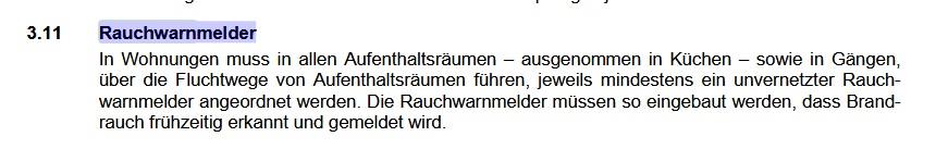

doityourself schrieb: Wo habt ihr überall einen Rauchmelder platziert?
Wenn die OIB RL RL [Rücklauf] zum Zeitpunkt der Baubewilligung schon in Kraft getreten sind, siehe OIB RL RL [Rücklauf] 2 Pkt. 3.11 (2011 und 2015 bzw. NÖ Bautechnikverordnung geringfügig abweichend).
https://www.oib.or.at/de/inkrafttreten-2015-0
