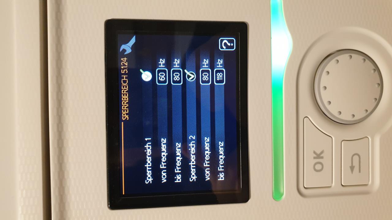

20.1.2020  (#4)
Ich fahre zur Zeit noch mit der Sperre bis 55 Hz, geht recht gut.
Bei 67 Hz glaub ich schon, dass sie nicht mehr so leise ist. Ob da mehr mitspielt ist schwer zu sagen. Was habt ihr für Türen, wie wurde gemauert?
Aber auch bei 55 Hz hört man vor der Tür des Technikraums ganz leise was schnurren. Lautlos ist sie da nicht mehr.

  •  Casemodder
20.1.2020  (#7)
Kannst nicht zu jemanden fahren und "Probehören"?
Hab meine bei 60Hz begrenzt und ich bilde mir ein ich kann sie auch im Schlafzimmer hören (14m weiter und ein Stock darüber) wenn sie höher als 40Hz dreht. Da aber meine Frau nichts hört und sie normalerweise extrem empfindlich ist muss ich mich täuschen emoji
Nein im Ernst, ich kann mir schon vorstellen dass du sie wahrnehmen kannst in anderen Räumen (bei höherer Frequenz) und ich würde sie auf keinen Fall im WZ stehen haben wollen. Der SidebySide Kühlschrank ist definitiv lauter als die WP WP [Wärmepumpe] bei 20Hz, darüber gewinnt aber die WP WP [Wärmepumpe].
