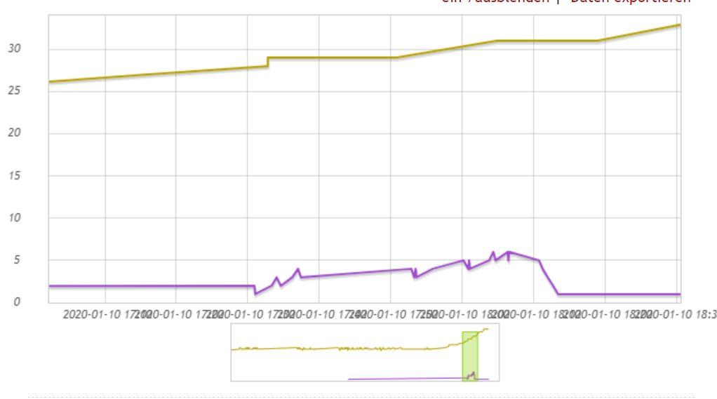

ich hatte langeweile emoji
der putzer hat oben durchzug gemacht, da hab ich mich in den keller verzogen und mal mein überdimensionierten RGK RGK [Ringgrabenkollektor] kastriert.
wollte mal einen vergleich zu "normal" verlegtem kollektor haben und habe das dritte rohr weggeschaltet um zu sehen wie die quellenpumpe darauf reagiert.
mit drei offenen kreisen kann der verdichter um die 38hz laufen bis die spreizung bei 4k liegt und die quellenpumpe anzieht.
bei dir und r3try ist der druckverlust ja so hoch, daß die pumpe übermäßig arbeiten muss, um angemessene spreizung zu halten.
hast du eigentlich zwei kreise mit 40er rohr, oder warum hast du nur zwei kreise bei der recht hohen heizlast? oder war die garage/keller garnicht in der auslegung drin?
wie dem auch sein, mit 2x300m 32er geht meine quellenpumpe auch etwas höher.
auf dem screenshot ist zu sehen wie die pumpe anzieht um die knapp 4k spreizung zu halten.
bei wiederzuschalten des dritten kreises gehts wieder auf 1% runter.
2020/20200110280548.jpg
lange rede kurzer sinn: ihr habt zu viel druckverlust in der quelle.

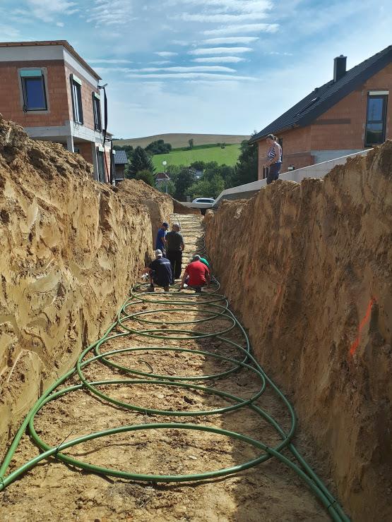

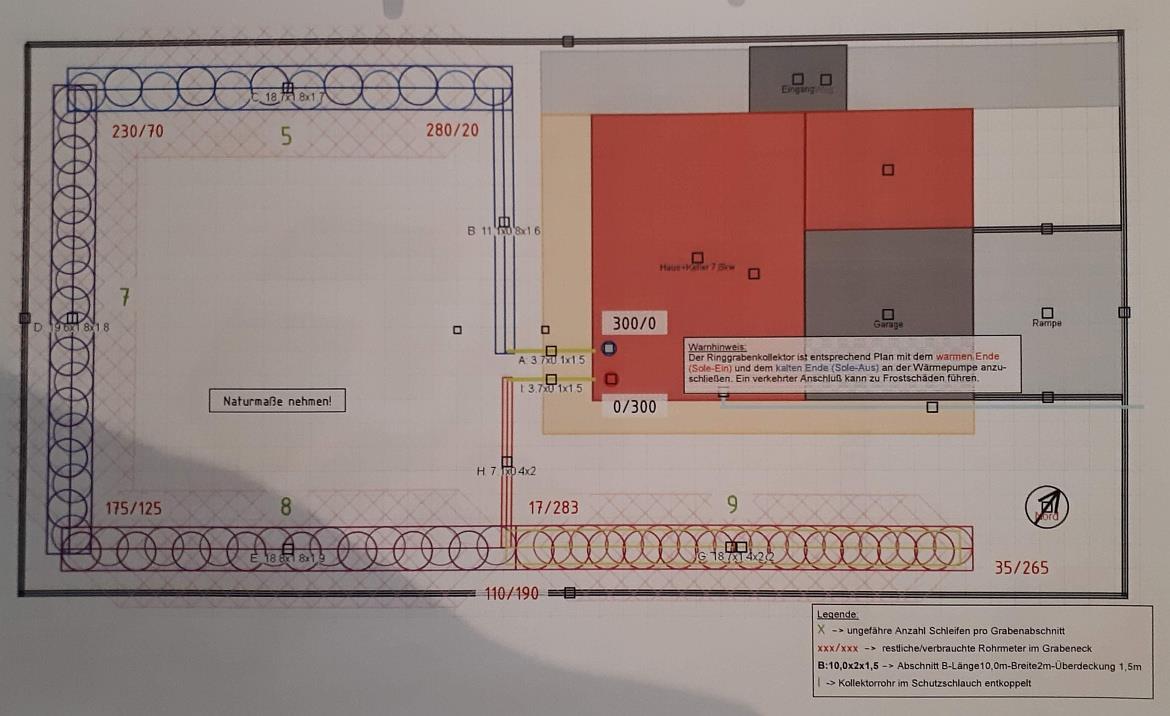

Die Garage war ursprünglich nicht mitgeplant bei der Heizlast, da haben wir nachträglich und kurzfristig entschieden, dass wir dort auch FBH FBH [Fußbodenheizung] Rohre reinlegen. Ist klar, damit passt die Heizlastrechnung nicht - diese FBH FBH [Fußbodenheizung] Leitungsrohre haben wir jedoch schon länger abgeschaltet und werde ich wohl nur selten aktivieren. Wir habens halt reingelegt nach dem Motto "Besser haben und nicht brachen, als umgekehrt".
Kollektorrohr ist: Kollektor: PEOC Rohe DA32mm, 600m
Der Kollektor hat ca. 11kW Heizleistung.
2020/20200110635973.jpg
Hier ein Bild von der Verlegung auf der Südseite

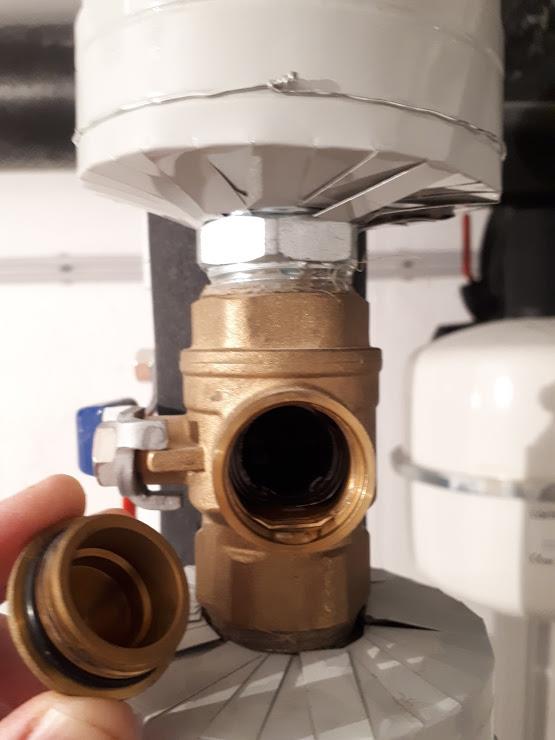

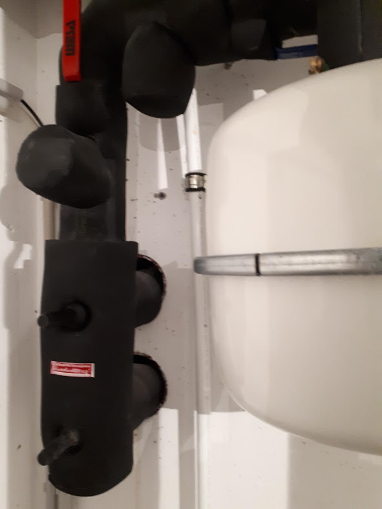

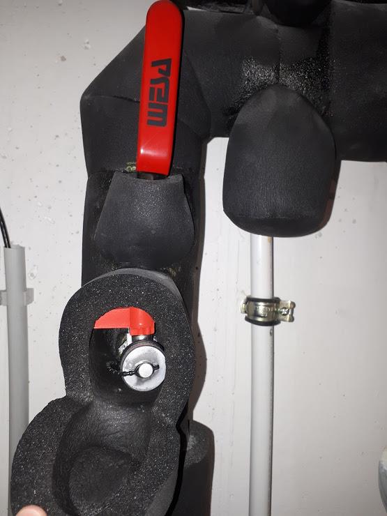

Ich habe es so verstanden dass dun gemeint hast, dass sich hinter diesen isolierten, vorstehenden "Knubbel", der Einsatz für das Sieb vom Kollektorkreis verbirgt.
Ich habe die Isolierung jetzt mal möglichst zerstörungsarm aufgeschnitten (rankommen muss man ja sowieso können), das schaut dann so aus:
2020/20200110417294.jpg
Das ist der selbe Hahn wie auch an anderne div. Stellen. Soll ich die WP WP [Wärmepumpe] mal abschalten und den öffnen? Generell werde ich mir trotzdem mal einen Termin beim Installateur ausmachen und ihn bitten, die Siebe zu kontrollieren und auch kontrollieren, ob ev. Luft im Kreislauf ist. Ich denke nach fast 1 Jahr sollten man eh mal eine Wartung machen.

Nein, das ist ein Anschluss zum spülen, darüber ein Hahn mit rotem Griff und danach vermutlich der zweite spülanschluss.
Man sperrt den roten Hahn und kann dann die ganze Strecke mit den kleinen durchspülen.
Da muss noch was sein, zwischen Verteiler und WP WP [Wärmepumpe].
Sollte genauso aussehen wie der blaue am heizkreise, nur vermutlich eine Nummer größer.
Kleb den propfen wieder zusammen.
Geht vorerst mit irgendeinem Klebeband, besorg dir ne Rolle armaflex Klebeband. Damit kannst du alles wieder Diffusion sdicht zumachen.

11kw mit 2x300m da32? Da wurden meines Wissens nach eigentlich 3x300m oder gar 4x300m empfohlen.
Wundert mich jetzt.
Hab 6,5kw und aus Angst ein drittes reingelegt, auch weil bei senkrechter Verlegung der Mehraufwand für ein extra Rohr zu vernachlässigen war.
Da hätt ich jetzt gerne mal ne Einschätzung von jemand anderem dazu.
  •  querty
10.1.2020  (#49)
Hmm k.A. lt. dem Berechnungstool passt das aber und ich gehe auch davon aus dass dyarne weiß, was er tut. Der Boden ist sehr lehmig und das soll ja auch dem Kollektor sehr entgegenkommen. Verunsichere mich jetzt nicht, weil nochmal aufgraben ist jedenfalls keine Option. ;)

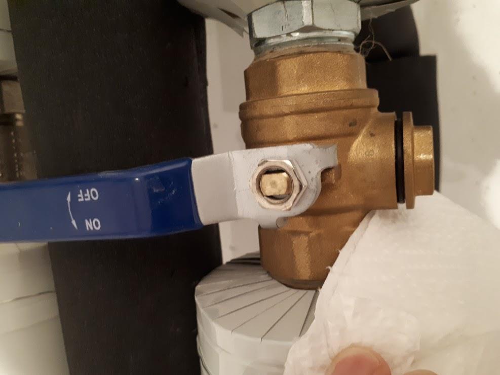

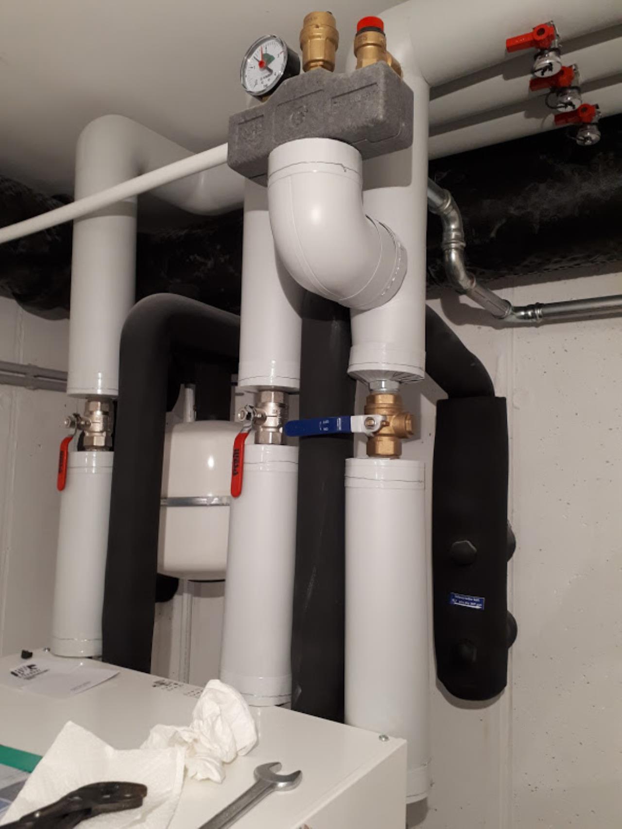

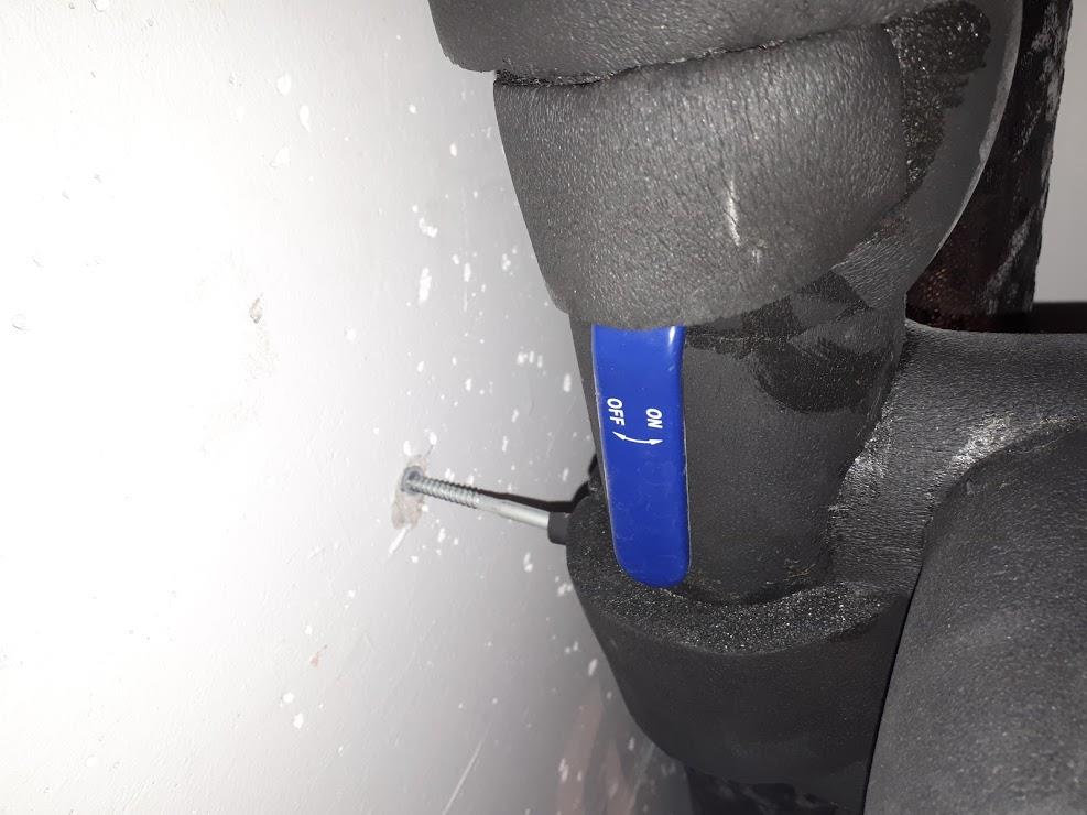

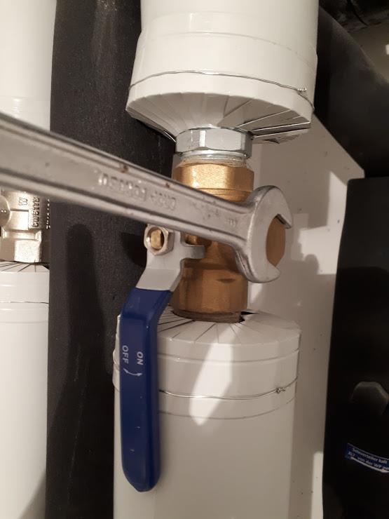

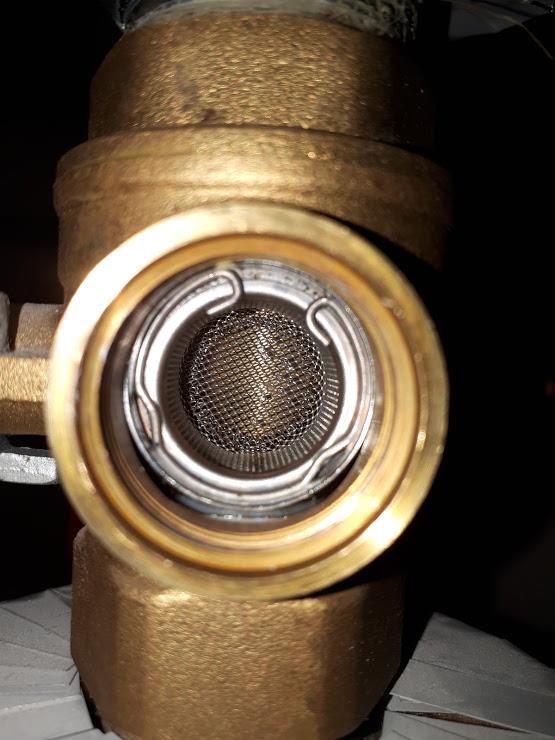

Natürlich hat mir das Thema mit dem Fitlersieb keine Ruhe gelassen und nach dem Motto "Wozu schlafen, wenn man auch mit der WP WP [Wärmepumpe] herumbasteln kann?" habe ich mit das jetzt nochmal vorgenommen.
2020/20200110228492.jpg
Das besagt Sieb, welches ich zu reinigen versuche ist jenes mit dem blauen Sperrhebel.
2020/20200110960686.jpg
2020/2020011060106.jpg

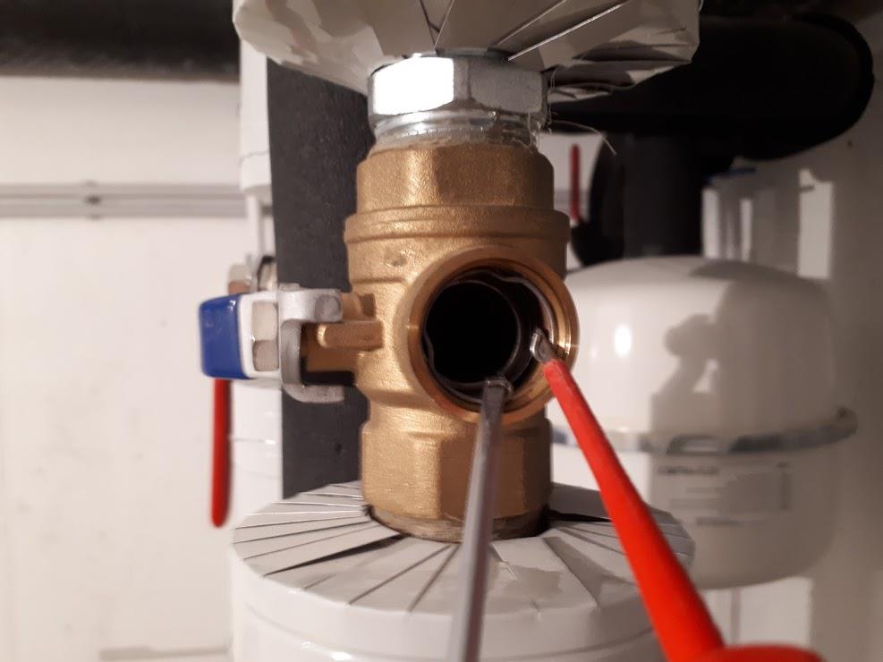

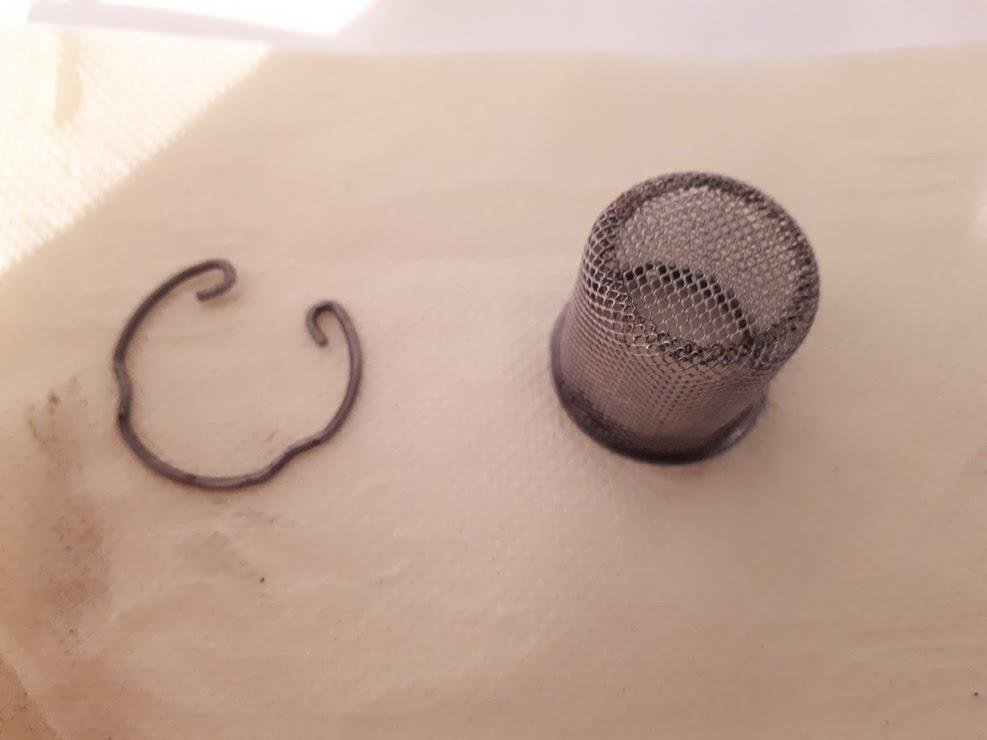

Mit dem Schraubenschlüssel hat sich dieses dann doch tatsächlich lösen lassen. Davor habe ich natürlich die WP WP [Wärmepumpe] selbst und den Sperrhahn abgedreht.
2020/2020011055815.jpg
2020/20200110113545.jpg

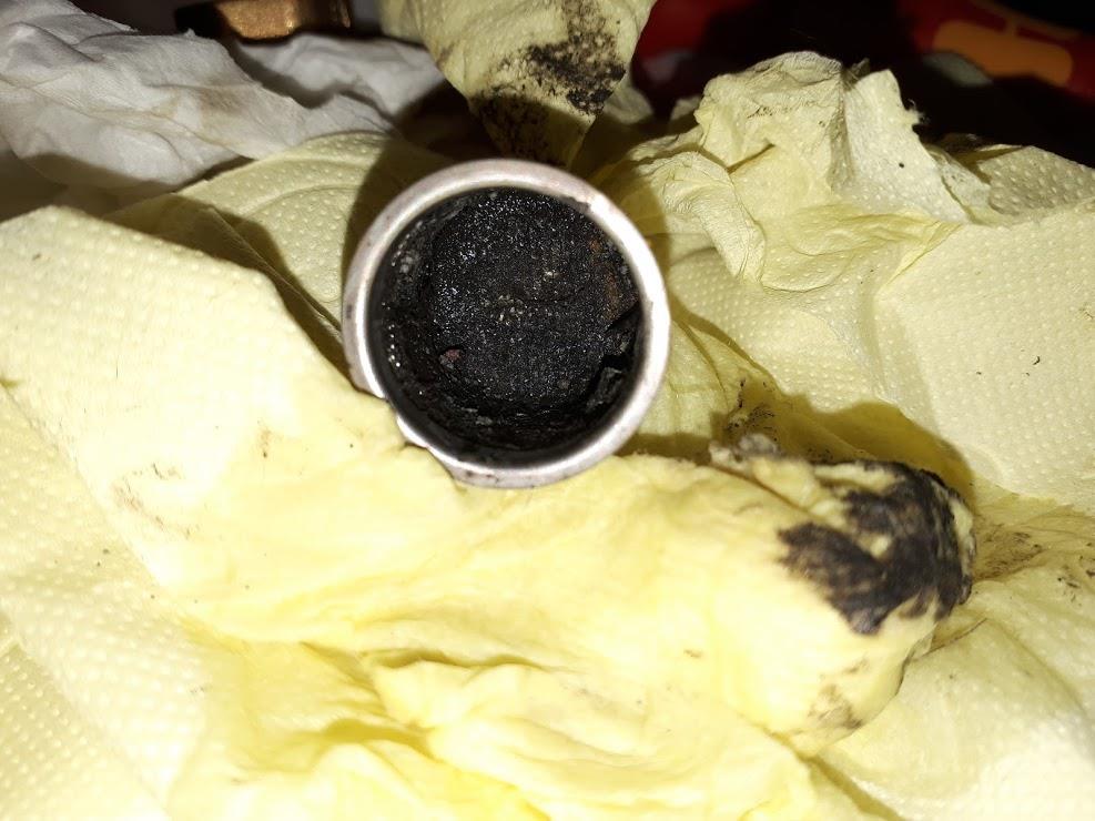

So eine Zange mit der man den Sicherungsring zusammendrücken kann habe ich natürlich genau nicht...aber Not macht erfinderisch und mit 2 Schraubenziehern ging es auch.
Wow - verwunderlich dass da überhaupt noch irgendwas durchgegangen ist:
2020/20200110778541.jpg
Nachdem alles gereinigt ist, wird es weider eingebaut
2020/20200110738206.jpg
2020/20200110548421.jpg
Alles wieder verschraubt, Sperrhebel wieder geöffnet und die WP WP [Wärmepumpe] wieder eingeschaltet.

Danke an alle Beteiligten für eure Unterstützung. Ich hoffe meine "Fotostory" hilft dem Nächsten, der auch die Filter reinigen möchte. Ist echt einfach, wenn man gefunden hat, wo diese sind. Zum Aufschrauben ist ein 22er Schlüssel sehr praktsich, sollte aber auch mit einer Rohrzange gehn.
Noch ausständig ist nun aus meiner Sicht die Reinigung des andere Siebes:
2020/20200110917716.jpg
Das ist bei mir aber schlecht erreichbar und komplett einisoliert. Möchte ich daher jetzt nicht mehr warten. Armaflex Klebeband ist bestellt, paar Reste vom Armaflex habe ich auch noch herumliegen. Sobald alles da, werde ich dort die Isolierung öffnen und ebenfalls den Filter reinigen.
  •  cacer

Gratuliere. Der Rotz konnte ja nix mehr durchlassen.
Dann bin ich doch froh dich genötigt zu haben emoji.
Da du den zweiten Filterball jetzt auch gefunden hast, weißt du ja, was zu tun ist. emoji

wobei du noch einen kleinen denkfehler hast. du hast jetzt den sieb im heizkreis gereinigt. das hat einfluss auf die pumpengeschwindigkeit wärmeträger. du hast oben aber die drehzahl der WQ-pumpe gelb markiert. den sieb auf der soleseite hast ja noch vor dir.
jedenfalls super dass es geklappt hat!!

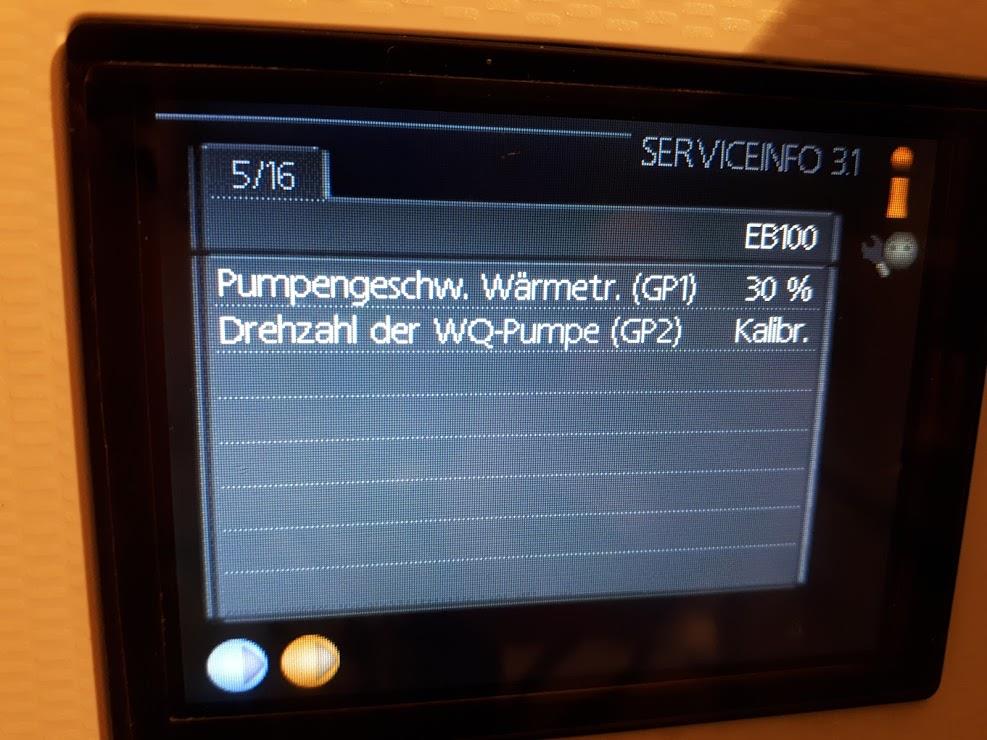

"Drehzahl WP WP [Wärmepumpe] Pumpe" bedeutet "Drehzahl Wärmequelle Pumpe", die Wärmequelle ist der Kollektor, damit wird die Pumpe gesteuert, welche Flüssigkeit inkl. Frostschutz durch den Ringgreiskollektor pumpt.
"Pumpgeschw. Wärmetr." bedeutet "Pumpgeschwindigkeit Wärmeträger", das ist die Pumpe, welche den Wärmeträger (= das Wasser) in der FBH FBH [Fußbodenheizung] im Kreis pumpt bzw. zum Pufferspeicher in den außeren Mantel (hab ja den Greenwater).
Versteht ich das richtig?

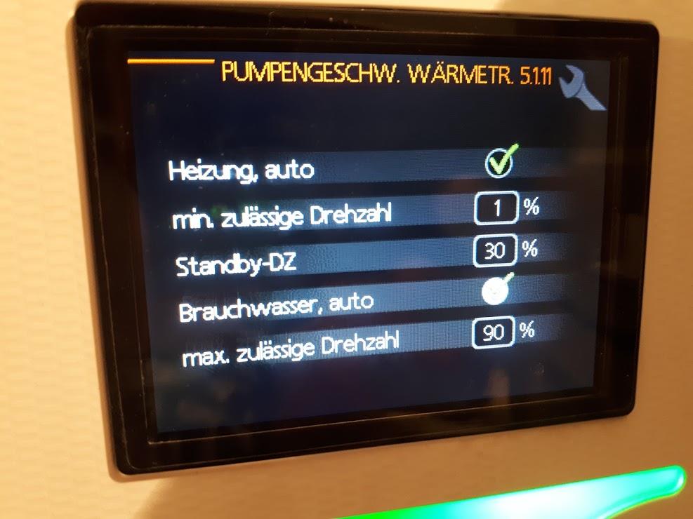

die pumpen hast du oben richtig zugeordnet.
auf dem display an der WP WP [Wärmepumpe] sind oft kleine fragezeichen zu sehen, dahinter verbirgt sich immer eine erklärung der parameter. oft hilft das schon zum verständniss.
90%WT pumpe läuft übrigens weil du max 90% eingetragen hast. warum?
die firmware ist buggy, durch die hohe pumpleistung hast du ne spreizung von nichtmal 2K.
das kostet unnötig pumpenstrom und nicht zu knapp.
das sollte man mal mit um die 50% auf manuell probieren. vermutlich muss die heizkurve dann +1 eingestellt werden, weil es dann etwas kühler wird.
nach hydraulischem abgleich dann nochmal anpassen.

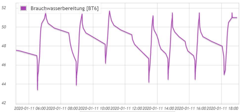

jetzt noch was schön krasses (du hast ja gefragt warum die maschine so viel verbraucht, neben den pumpen und dem fehlenden abgleich):
2020/202001112072.jpg
das lass ich jetzt mal unkommentiert stehen *g* (war heute von 6-18Uhr)
  •  querty
11.1.2020  (#59)
cacer schrieb: 90%WT pumpe läuft übrigens weil du max 90% eingetragen hast. warum?
Aus Unwissenheit, habe ich aber bewusst eingestellt, wollte schaun ob die WP WP [Wärmepumpe] trotzdem auf 100% geht. Wollte auch dass die WP WP [Wärmepumpe] nicht mit 100% laufen muss k.A. wie das ist aber da hab ich ein schlechtes Gefühl, wenn ein System "auf Anschlag" läuft. emoji
cacer schrieb: das sollte man mal mit um die 50% auf manuell probieren
ok, werde ich noch machen, ich habe es jetzt mal auf 75% zurückgestellt, so war es ja ganz am Anfang.

  •  JanRi
11.1.2020  (#60)
Hi,
sieben WW WW [Warmwasser]-Takte in 12 Stunden sind krass. Wir haben 4-5.... pro WOCHE.
Da du keine Zirkulation hast und der Greenwater eigentlich sehr gut ist (siehe Brink), muss die Ursache woanders liegen. Hast du Thermosiphons oder Rückschlagventile verbaut? Wenn beides nein, dann verlierst du über die Pufferleitungen vermutlich sehr viel Wärme.
Es könnte auch sein, dass die Sensoren ungünstig angeordnet sind. Brink (siehe betreffender Thread) hat da auch einiges experimentiert und umgebaut. Die Ladevorgänge sind alle nämlich extrem kurz und der Abfall jeweils sehr schnell. Vergleich mal die Positionierung deines BT6 mit dem, was Brink in seinem Thread schreibt.
cacer schrieb: heizen 21600kWh und  WW 13400kWh
Ja... das ist ein gewaltiges Sparpotential!
Wenn man mal annimmt, dass das zulaufende Wasser im Schnitt 10C hat und etwa 40 aus der Leitung entnommen werden, wären das 13400/1.163/30=384m^3 warmes Wasser (wenn denn wirklich alles gezapft wird und die Wärme nicht anders verloren geht). Zum Vergleich: Unsere Friwa zeigt nach einem Jahr 31 Kubikmeter Warmwasser an, das wir gezapft haben.

  •  querty
11.1.2020  (#61)
JanRi schrieb: Rückschlagventile verbaut
Ja. Es gab das Problem, dass die FBH FBH [Fußbodenheizung] im Raum mit dem Heizkreisverteiler sehr warm/heiß wurde. Installateur hat dann nachträglich Rückschlagventile verbaut und seitdem wird in diesem Raum nicht mehr der Boden heiß, wenn die WP WP [Wärmepumpe] Warmwasser erzeugt (hat). Damit war aus meiner Sicht das Problem gelöst.
JanRi schrieb: dann verlierst du über die Pufferleitungen vermutlich sehr viel Wärme
Arghs, aber diese sind ja isoliert (diese dünne rote Isolierung von allen Rohren). Der WW WW [Warmwasser] Speicher steht wie geschrieben in einem anderen Raum. Die Rohre verlaufen an der Decke, weil im Fußbodenaufbau kein Platz mehr dafür war. (Foto folgt noch) Schaut recht "rustikal" aus, aber der Insi hat uns gesagt dass wir die KWL KWL [Kontrollierte Wohnraumlüftung] Rohe im Fußbodenaufbau machen sollen und tja, der war dann für KWL KWL [Kontrollierte Wohnraumlüftung] und Heizungsrohre einfach zu wenig.
JanRi schrieb: Die Ladevorgänge sind alle nämlich extrem kurz und der Abfall jeweils sehr schnell
Ok, das würde dann auch erklären, warum der Abfall so schnell ist, oder?
D.h. das Wasser kühlt eh nicht so schnell aus aber die Position wo der Sensor ist, kühlt halt schnell aus. Muss mir den Thread von Brink raussuchen und schaun wo dieser Sensor bei mir ist - ich glaube, der ist an der Rückseite des Pufferspeichers in eine Ausnehmung (dafür vorgesehen?) mehr oder weniger lose reingelegt...
