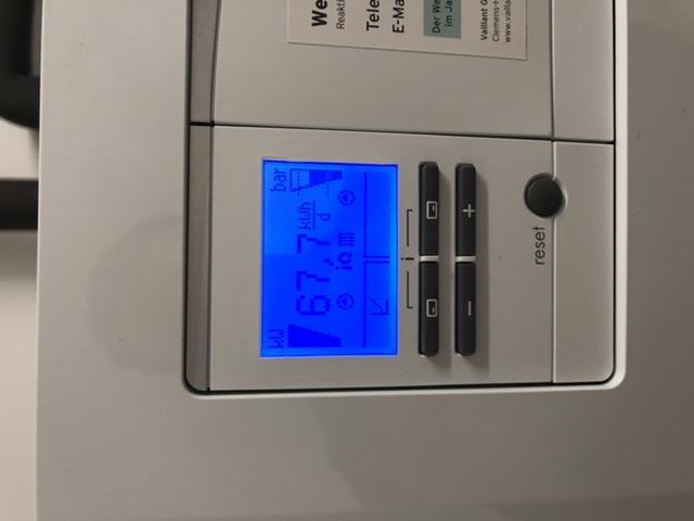

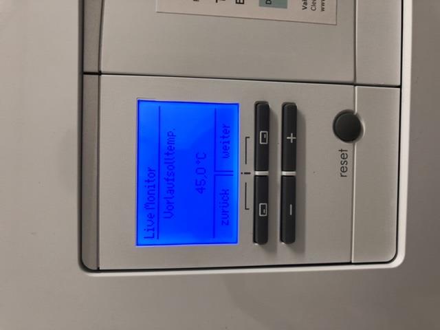

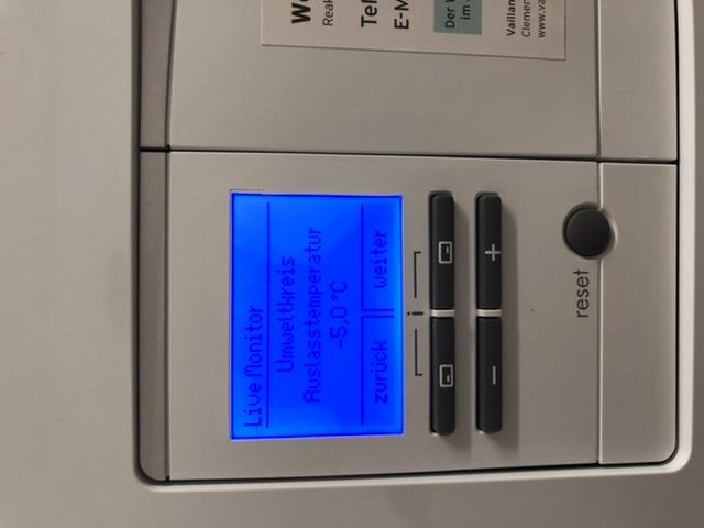

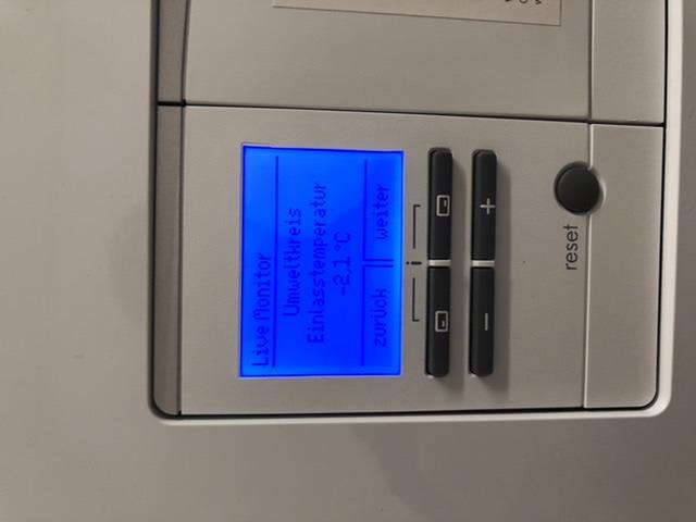

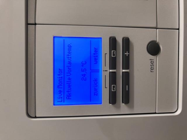

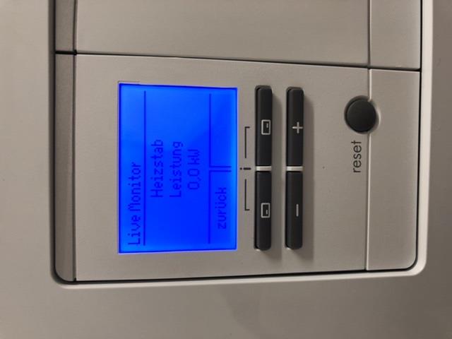

Hallo Leute,
Bräuchte euer Fachwissen :),
vor 6 Tagen wurde unsere Luftwärmwpumpe 87/4 von Vaillant installiert. (Inkl. Warmwasserspeicher)
Wir haben einen Neubau mit 160qm2 und Fussbodenheizung.
Jetzt läuft seit 6 Tagen das Ausheizprogramm.
Haben nach 6 Tagen erst 17 Grad Celsius im Haus( Aussentemp. 4Grad)
Ist das Normal? Hätte gedacht das hier höhere Temperaturen erziehlt werden.
Haus ist von aussen noch nicht Isoliert.
Vorlaufsolltemp: 45 Grad
Vorlauftemp:24,5 Grad
Umweltkreis Einlasstemp: -2,1 Grad
Umweltkreis Auslasstemp: -5 Grad
Heizstableistung 0KWH
Falls ihr mehr Infos braucht lasst es mich wissen.
Ich danke euch schonmal .
Mit freundlichen Grüßen Florian

  •  altehuette
28.12.2019  (#1)
Ohne Heizstab wirds eher schwierig sein, bis unmöglich sein so eine Temperatur zu erreichen! Überhaupt wenn noch nicht isoliert ist! Ist der Heizstab nicht aktiviert?
  •  FlorianBeutl
29.12.2019  (#2)
Zusatzheizung ist nicht aktiviert also auf inaktiv in de Fachwerkseinstellungen.

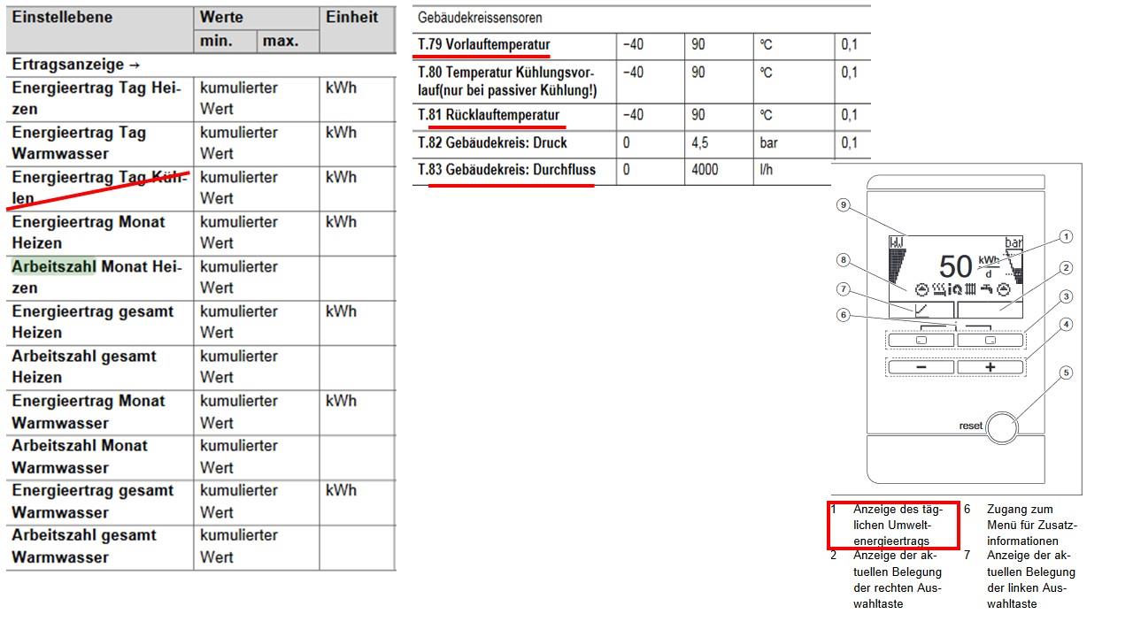

  •  Kleinermuk
29.12.2019  (#6)

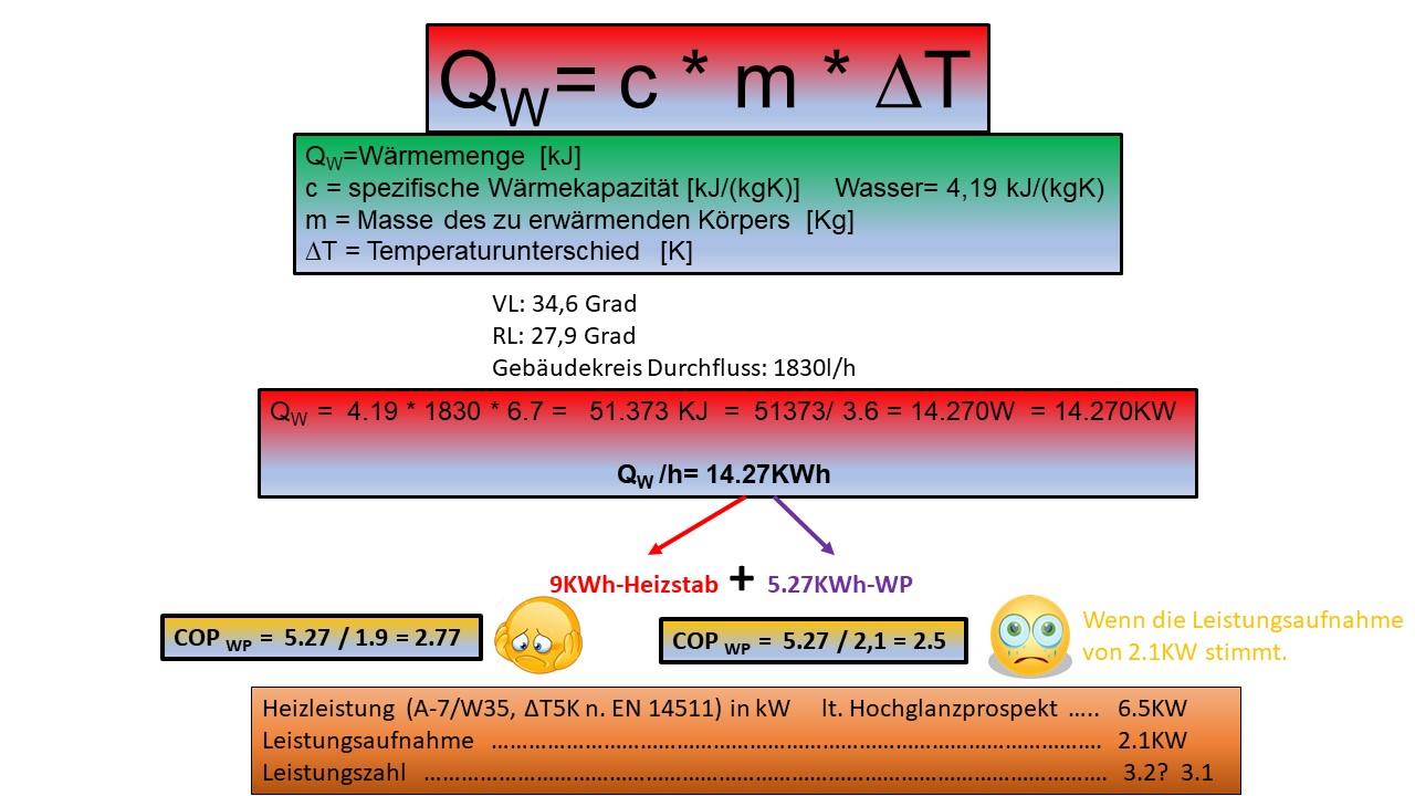

Was mir bei den Werten auffällt, ist das bei einer Differenz von Soll-Vorlauf zu Ist-Vorlauf
von 20 Grad Celsius, die WP WP [Wärmepumpe] ja 24 Stunden am Tag laufen müsste. Die Wärmemenge
errechnet sich aus der Differenztemperatur  von Heizungs-VL - Heizungs-RL *  Durchflussmenge.  Normalerweise sind die WP WP [Wärmepumpe] mit solchen Messeinrichtungen ausgestattet,
wenn diese die Heizleistung erfassen können, und das kann die WP WP [Wärmepumpe].
Wenn ich einen optimistischen Heizleistungswert von 5 KW (Abtauzeiten berücksichtigt) annehme, dann müsste die WP WP [Wärmepumpe] in 24Stunden 120KWh Wärmeenergie bringen.
Wenn ich den Wert "Umweltertrag"  in der Anzeige von 67.7 KWh/d richtig interpretiere -
diese Wärmemenge wurde durch den AroCollect  Luft-Sole-Tauscher  der Umgebungsluft entnommen -, dann müssten die restlichen 52,3 KWh/d durch Netzstrom bereitgestellt worden sein.  Kann aber auch nicht  sein, da bei einer max el. Leistungsaufnahme von 2KW
dies nicht möglich ist, da der Kompressor ca. 1.8KW Leistung benötigt. Davon können bei einem Wirkungsgrad von ca. 70%, dann nur ca. 0.54KW an Wärmemenge miteinfließen.
Bei diesen Werten würde der COP-Wert  P-Heizung/P-Strom  5KW/1.9KW = 2.6 sehr bescheiden sein. Und der Heizstab ist auch auf AUS.
Weitere Aufshlüsse würden diese Werte bringen:
2019/20191229317635.jpg

also lt. diesen Werten und meiner (hoffentlich richtiger Rechnerei) muss der Heizstab mit einer Leistung von 9KW mitlaufen. Wenn das nicht der Fall ist, dann ist meine Darstellung auf den Bildern nicht richtig.   Ansonsten habe ich fast eine Punktlandung mit meinen im ersten Beitrag genannten Werte hingelegt.  Hast du einen eigenen Stromzähler für die WP WP [Wärmepumpe] und den aroCollect (der ja auch noch einen Enteiser mit einer Leistung von 6KW und 200-300W für Lüftermotor und Sonstiges) ?
2019/20191229502955.jpg
Interessant wäre halt, welchen Energieertrag die WP WP [Wärmepumpe] ohne Heizstab  zusammenbringt? Und wie da die VL VL [Vorlauf], RL, Q-W Werte dann sind.  Hast du keine Werte von der Etragsebene in deiner Steuerung, wie auf dem Bild?
Die Rechnerrei bezieht sich ja auf die Momentanwerte VL VL [Vorlauf], RL, Q-Wasser, die können sich ja änderen, überhaupt die Durchflussmenge, da die UP Leistungsgesteuert ist.

Heizleistung der WP WP [Wärmepumpe] = (34,6-27,9)*1830*1,164=14270 Watt. Komme aufs gleiche Ergebnis und auf die gleiche Beurteilung.
Und warum wird es jetzt nicht schneller warm? 1. weil die Verluste ohne Dämmung wettgemacht werden müssen und 2. weil (ich vermute Ziegelhaus, da ohne Dämmung) die Speichermasse auf Temperatur gebracht werden muss. Und das kann einiges auchsmachen.
Ich bekomme mein Passivhaus trotz Dämmung (dafür noch ohne Heizung) mit dem Heizstrahler nicht warm (hab es erst gar nicht probiert). Den die Speichermasse wird bei mir ca. 70kWh/K betragen, das sind bei einer Temperaturdifferenz von 15 Kelvin ca. 1 MWh. Bei dir werden ähnliche Werte vorliegen und das dauert halt, auch wenn die WP WP [Wärmepumpe] mit 14 kW heizt.

Energieertrag ohne Heizstab hatte ich am 6 Tag(Estrichausheizprogramm) nach der Inbetriebnahme : 67,7 kWH/D
VL:28 Grad
RL: 20 Grad
Bei Aussentemp: 4Grad.

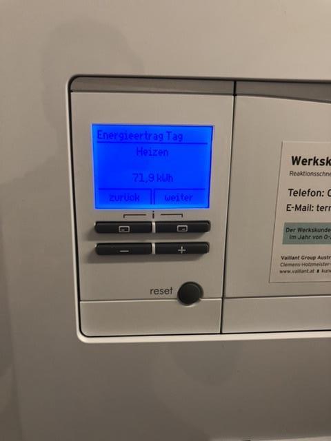

  •  FlorianBeutl
30.12.2019  (#11)

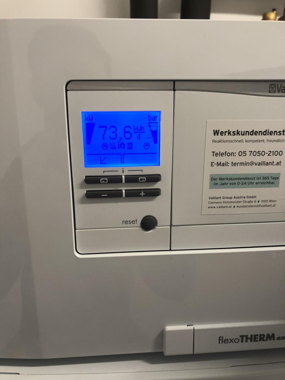

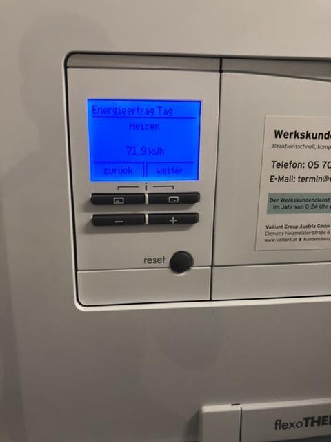

Tag 8 Ausheizprogramm 15:00Uhr
Hier noch mehr Infos:
Energieertrag Monat Heizen: 959 KWH
Arbeitszahl Monat Heizen: 2,5
VL Aktuell:36 Grad
RL Aktuell: 29 Grad
Elektr. Leistungsaufnahme: 2KW
Heistag Leistungsaufnahme: 7KW
Kälteleistung: 5,7 Kw
2019/20191230309296.jpg
AussenTemp.: 2 Grad
2019/20191230586747.jpg
2019/20191230866991.jpg
Und wie wäre die Rechnung wenn man ohne Heizstab fährt und nur die Wärmepumpe selber läuft? Die Daten ohne Heizstab habt ihr ja Jetzt auch :)
