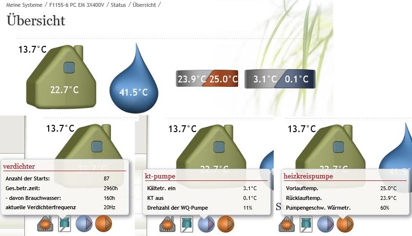

 @JanRi mir kommt auch die WQ-Drehzahl relativ hoch vor, aber habe bereits beide Siebe gereinigt, sie waren schon verdreckt, habe eh Fotos in einen von meine vorherigen Post gestellt. Ich denke mir dass es vielleicht auch etwas damit zu tun hat dass ich eine DN40x400m RGK RGK [Ringgrabenkollektor] habe, der vielleicht vom hydraulischen Widerstand auch wieder anderes ist.
Bei meine heutigen Werten ist die Drehzahl weit nach unten gegangen, weil sich die WP WP [Wärmepumpe] heute langweilt. Habe gestern auch mal die WT-Pumpe von 80% auf 60% runtergestellt.
2020/20200131182624.jpg
Edit: Jetzt ist die WQ-Pumpe sogar bei 9% bei 20Hz.

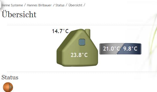

Was mir auch auffällt: Das sich der Kollektor sehr schnell "erholt", dzt. hat dieser nichts zu tun, weil draußen warm und sonnig, deshalb:
2020/20200131877965.png
