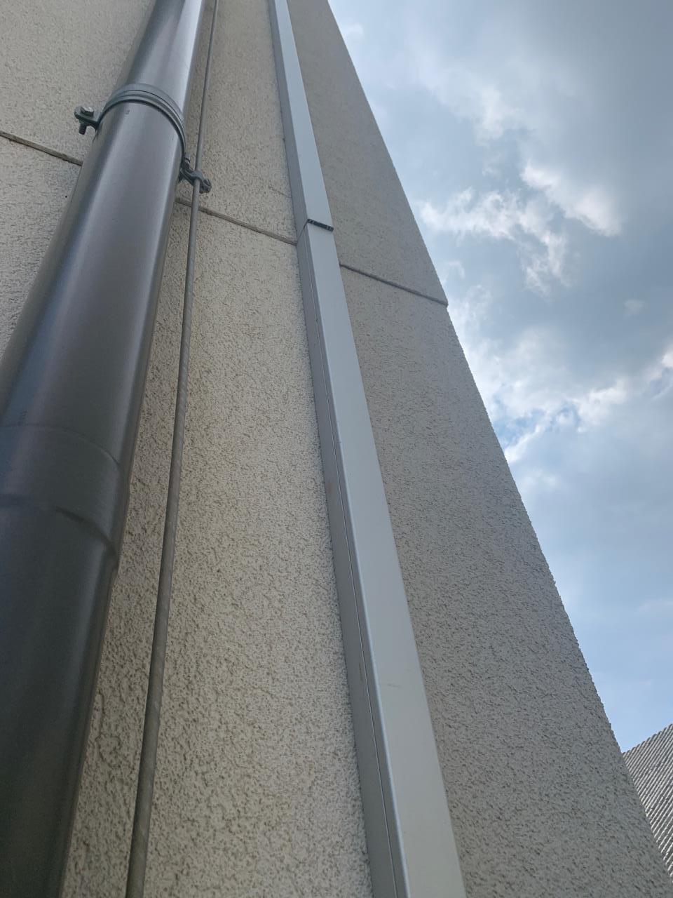

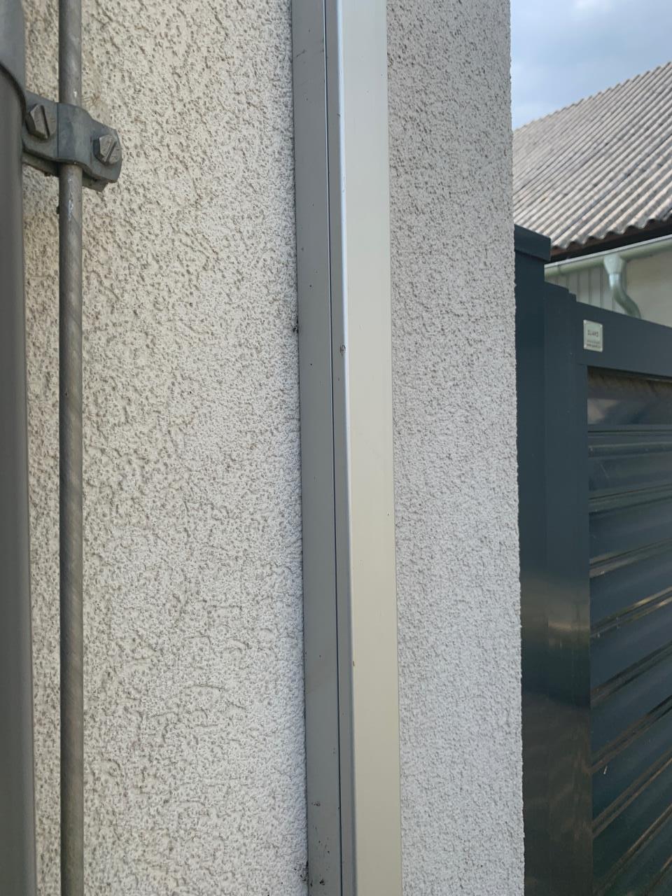

Wir haben die Kabel in einen ordentlichen Kabelkanal aus Alu gelegt.

 ok kannst mir evt ein Foto schicken?

mackica schrieb: ok kannst mir evt ein Foto schicken?
 bitte sehr:
2019/20190905534120.jpg
2019/20190905546690.jpg

gdfde schrieb:  bitte sehr:
 Danke vielmals! Und wie bist über die Attika drüber, oder hast keine Attika?
8.9.2019  (#18)
ich bin neben der attika entlang am dach und dann an der Hauswand runter :)
