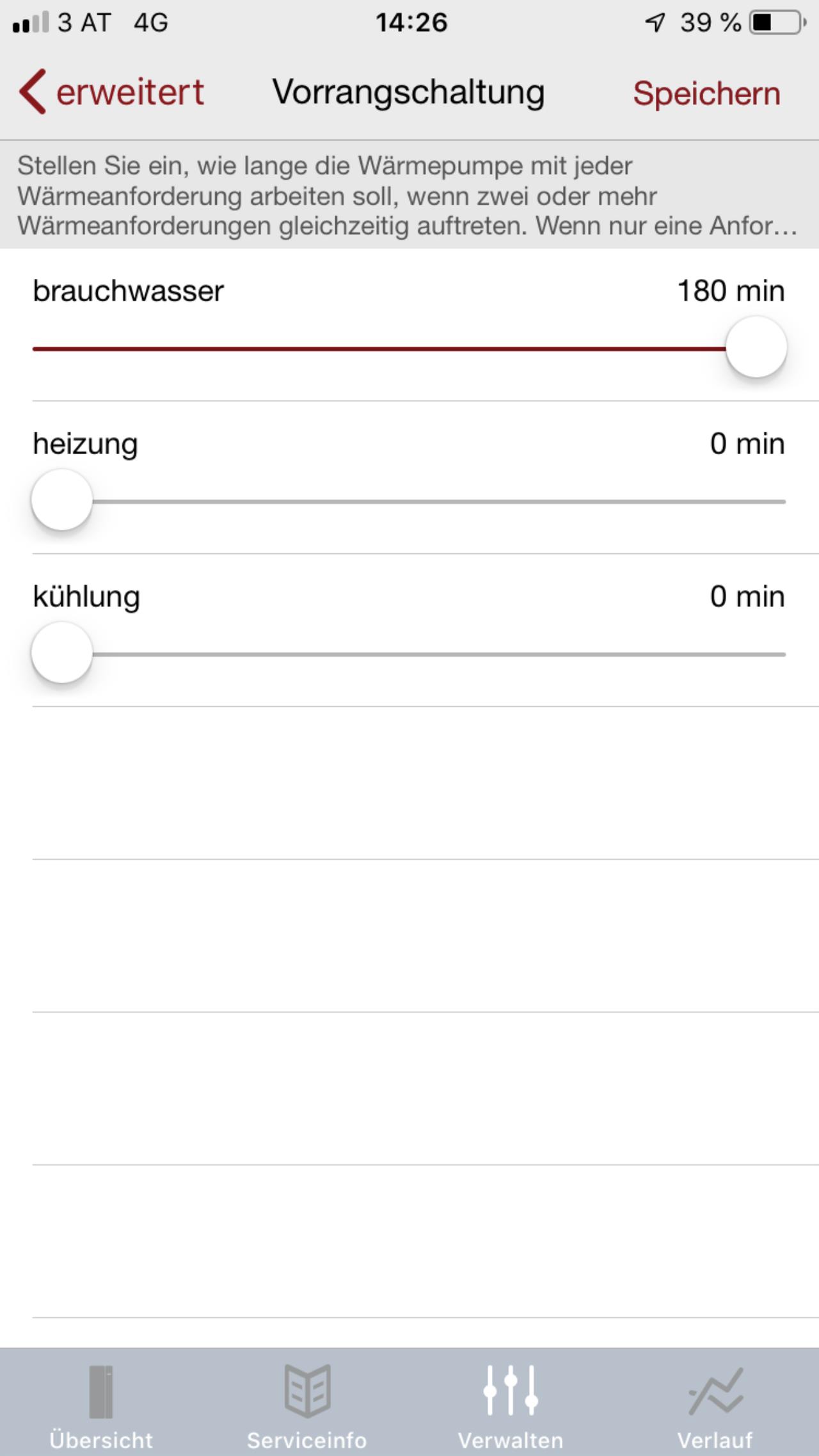

  •  505ps505
27.6.2019  (#6)
Hallo
Bei mir hat sich vor einigen Wochen auch die Kühlung selbst eingeschalten für ca. 3h bis ich die Gm rauf gestellt habe und alles auf manuell gestellt habe da sie WP WP [Wärmepumpe] extrem taktete.
Leider kenne ich mich da überhaupt nicht aus was ich da als Grundeinstellung eingeben soll
 Im GM Diagramm sieht man es auch!
2019/20190627239206.png
Eventuell kann mir ja einer die Grundeinstellungen nenen was ich da alles verstellen sollte.
Danke lg
2019/20190627140104.png
2019/20190627772233.png
2019/20190627712352.png
2019/20190627624133.png
