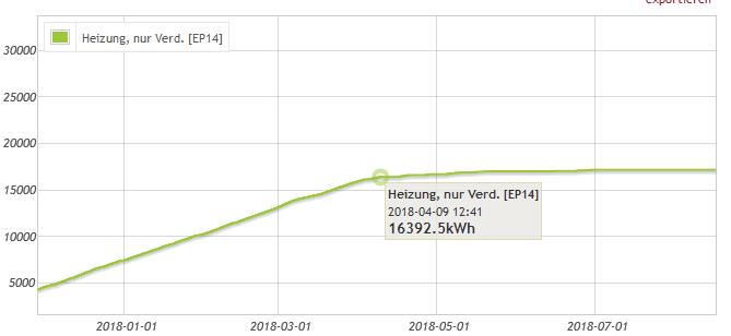

Das Argument der Überdeckung im ersten Jahr kann ich aber schön langsam nicht mehr lesen, das wurde im ersten Winter bereinigt und hat mit dem Winter 18/19 einfach überhaupt nichts mehr zu tun, s. auch das Kommentar von rabaum bezüglich der Regeneration über den Sommer.
Bezüglich heizen wo andere schon gekühlt haben, wie man am Heizmengenzähler sieht wurde Anfang April kaum mehr geheizt. Ich habe allerdings im AutoModus die Durchschnittstemperatur bei der die Heizung ausschalten noch nicht justiert und so ist die Heizung immer wieder mal angelaufen, muss sie ja auch wenn die Gradminuten nach unten wandern. Hier die Grafik dazu:
2019/20190514569474.png

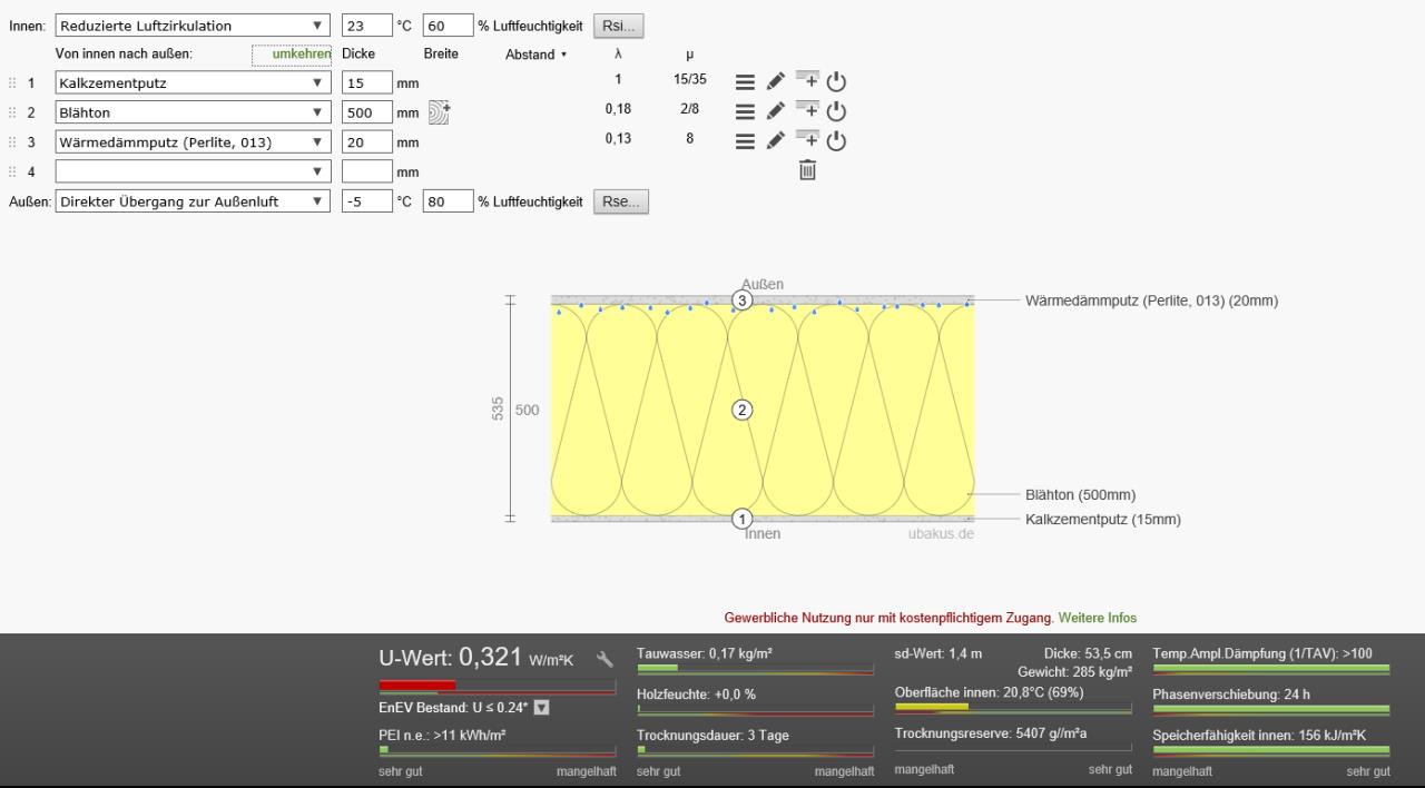

Blähton: Super Phasenverschiebung, super Speicherfähigkeit und ganz mieser U-Wert.
Blähton ist Blähton, ich würd da nicht zuviel auf etwaige Produktversprechen oder Werbefolder vertrauen, solange keine Zertifizierung vorliegt schon gar nicht.

In welchem Menü hast du denn die Blähtonwand gefunden, Miike? Ich hab ubakus.de durchwühlt, ergebnislos ...

Vardi17 schrieb: Ich hab ubakus.de durchwühlt, ergebnislos ...
Einfach im Suchfeld eingeben - bei mir kam nur 1 Vorschlag zu "Blähton" mit folgenden Parametern:
Wärmeleitfähigkeit 0,18 W/mK.
Rohdichte 500 kg/m3.
