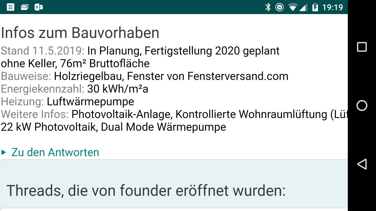

Fragt sich nur, wie man auf 76m² BGF eine 22kW-PV draufbringt. Vielleicht wie bei unserem Flachkollektor ... also zweilagig? emoji

2moose schrieb: Fragt sich nur, wie man auf 76m² BGF eine 22kW-PV draufbringt. Vielleicht wie bei unserem Flachkollektor ... also zweilagig?
 Haha dachte i ma schon, aber anscheinend steht die PV im Garten rum und jtz gibts nur mehr a bissl Grund für a Haus.. na spass, heut san ma witzig bei den traurigen PV Wetter emoji
