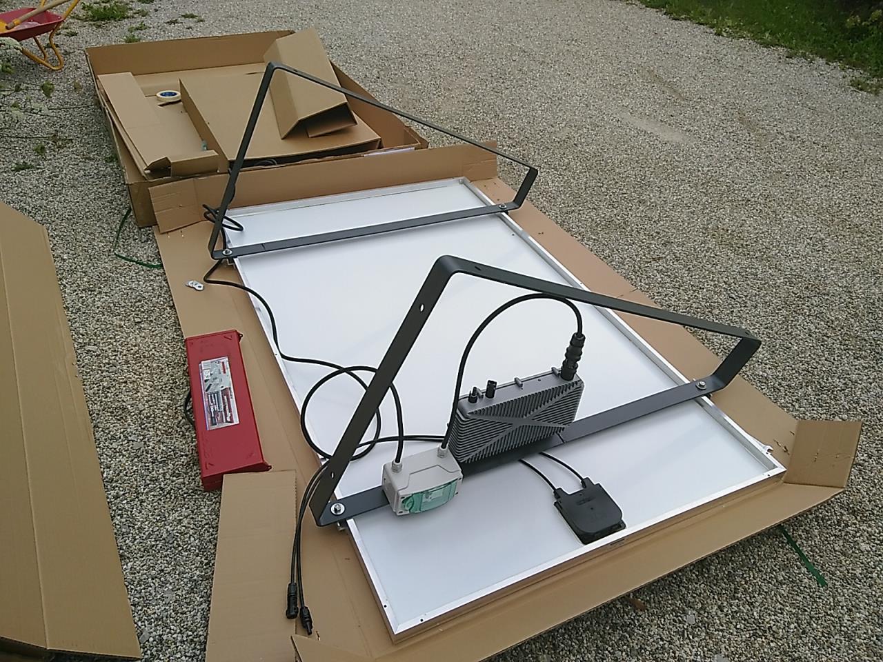

2019/20190807762505.jpg
Solider Rahmen. Bloss große Beilagscheiben fehlen.

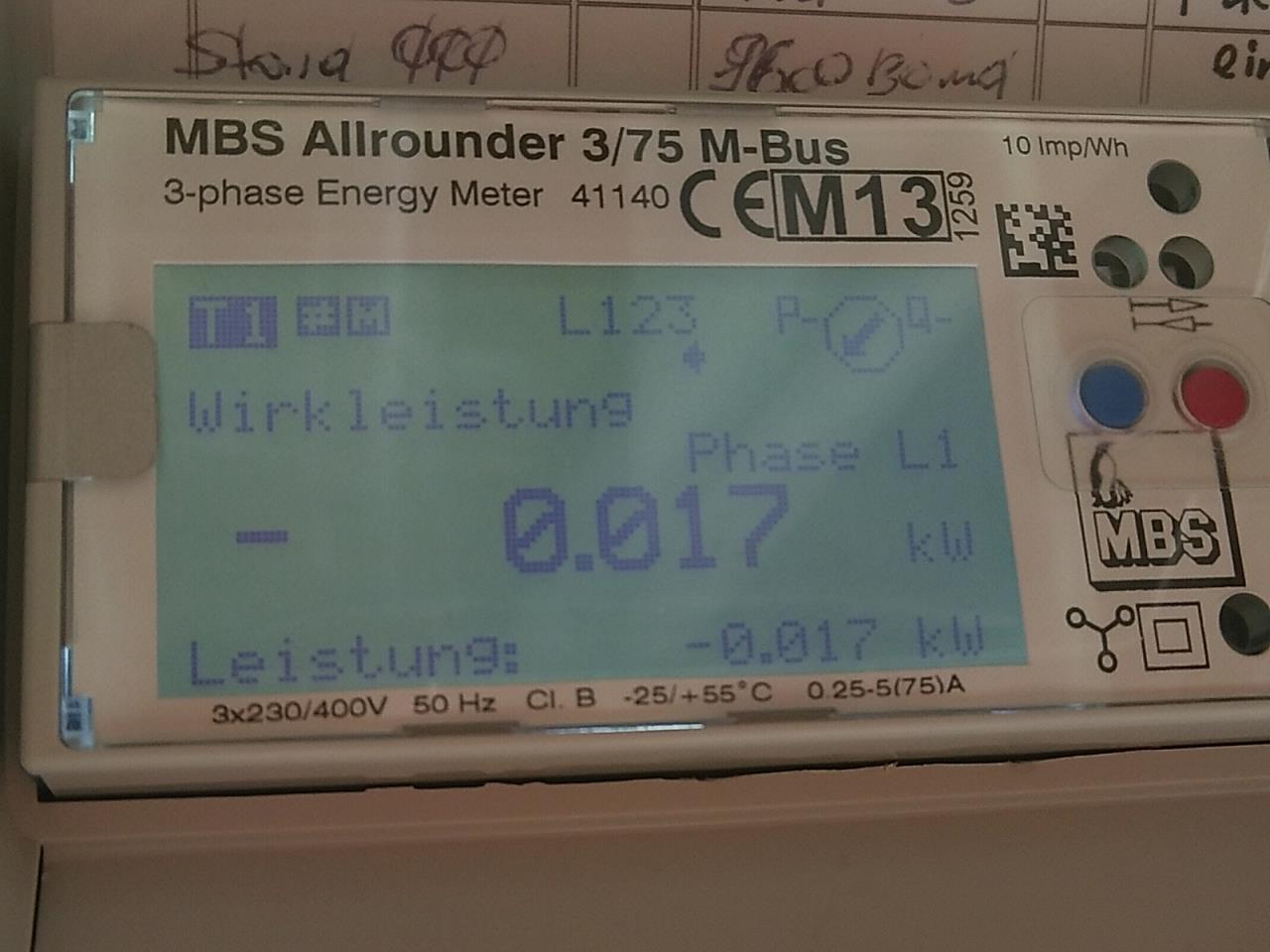

Sonne zum Testen fehlt

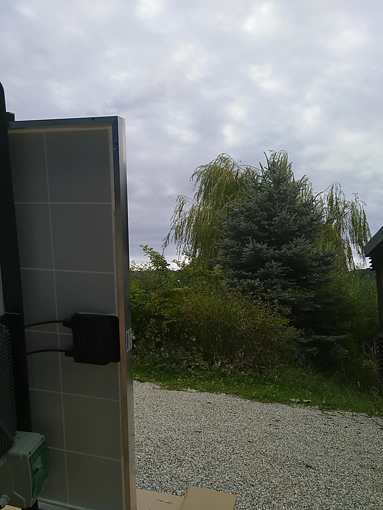

2019/20190807225657.jpg
Schwacher Ertrag wegen diffusem Licht (mögen die kristallinen Module ned wirklich) und steiler Aufständerung. Wenn man das Modul umgelegt, kommt gut das Doppelte raus. Dafür passt der Winkel fürn Winter.
