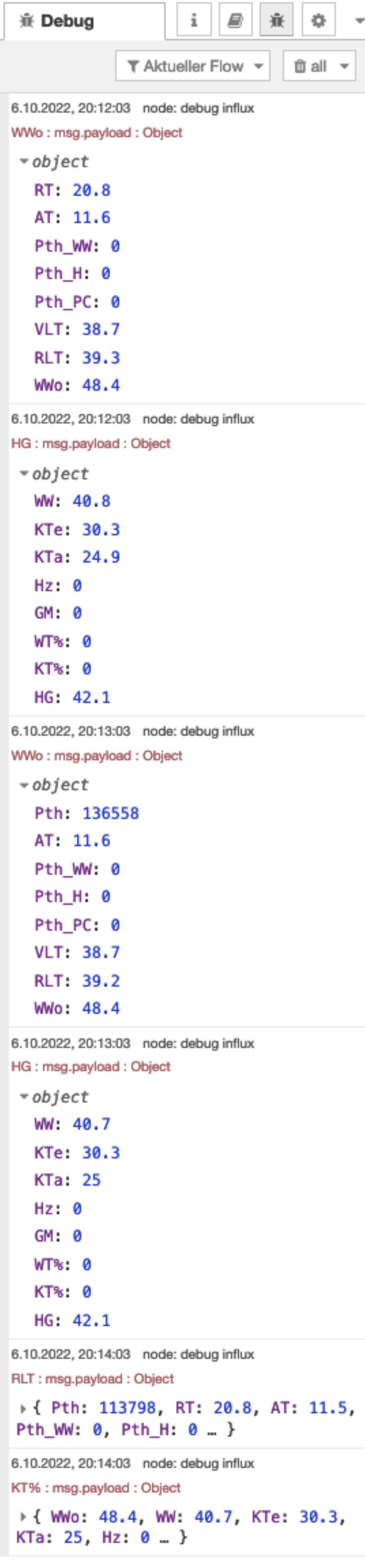

jolt schrieb:
Ich habe testweise mal einen eigenen InfluxOut erstellt und nur den vorhandenen Nibe Input 40004 für die Außentemperatur dran gehangen. Läuft 1a in InfluxDB rein. An den Einstellungen liegt es also schon mal nicht. Dann habe ich weiter auf alles was in den Join "InfluxDB" geht ein debug Node gehangen.  Von der Funktion "Pth WW WW [Warmwasser] / H / PC" kommt da was rein. Ebenso von der Funktion "runden" hinter dem LOG.SET.
Du wirst weniger Daten rein kriegen am letzten Objekt, vermutlich Pel fehlt, also musst du den "join" entsprechend auf die Anzahl der Nachrichten anpassen.
Vorher Debug setzen und zählen wie viele Nachrichten kommen, dann den join anpassen und mit Debug kontrollieren ob jede Minute ein Objekt mit allen Werten kommt.
Wenn es weniger Nachrichten sind kommt einfach nix, wenn es mehr ist kommen sie durcheinander unregelmäßig.
Die LOG.SET hast du so angepasst wie in meiner Anleitung?
  •  jolt
6.10.2022  (#943)
Die Anleitung die du mir per Mail als .doc hast zukommen lassen (Version von 12.2021), sagte bzgl. der LOG.SET nichts. In der config waren aber alle register drin, ausser das manuel zu ergänzende PC register. Sollte ich das nachdem ich es zur json hinzugefügt habe dort ebenfalls finden?
Es lag wohl wirklich am Nachrichtenzähler bzw. den Schwellwert. Mit dem Wert 17 scheint es zu passen. Debug sieht jetzt so aus und es wird entsprechend auch was in InfluxDB geschrieben.
Das das Objekt nicht exakt alle 60 Sekunden kommt ist kein Problem, oder? Hauptsache es sind immer alle 17 Werte drin nehme ich an.

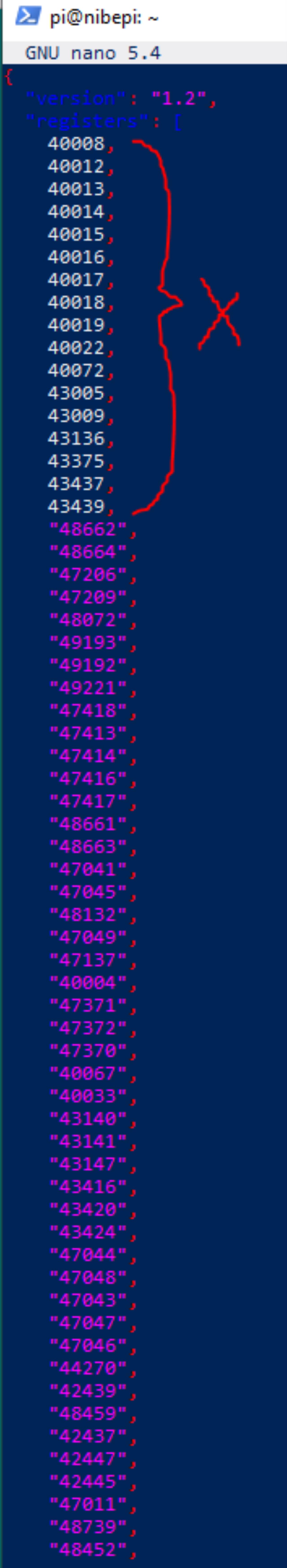

Mit Pth hast du ein Problem 113 kW.
so sollte die config aussehen:
2022/2022100657529.png
die markierten sind die LOG.SET Register.
Das Objekt sollte alle 60s kommen, tut es bei dir auch.
Geht auch nicht anders, da von den LOG.SET Werten pro Minute eine Durchschnitt gebildet wird, und immer nach exakt 60s die ganzen Durchschnittswerte raus kommen.
Die nicht LOG.SET Werte (RT & AT) kommen alle ~50s, hier ist es nur wichtig dass sie nicht später als alle 60s dazu kommen, da sonst das Objekt nicht exakt alle 60s in die DB geschrieben wird.
