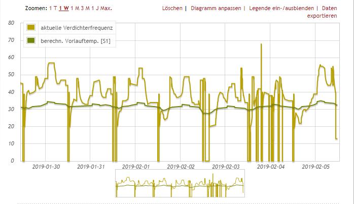

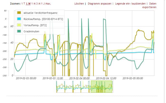

5.2.2019  (#11)
Mir kommt vor das meine Wp seit dem Update ein On - Off Maschine geworden ist. emoji
Es ist nicht jeder Tag gleich aber wenn sie 6-8 mal am Tag startet. Dann hört für mich der Spaß auf. Seit dem Update schaltet sie sich auch nach der Warmasserbereitung öfter aus.
2019/20190205662007.png
2019/20190205395638.png

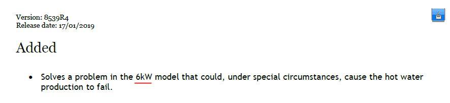

  •  Meinereiner
5.2.2019  (#12)
Servus Gerald!
2019/20190205688602.jpg
Gut für die 6er, schlecht für die 12er??
Ich hab die Version nicht auf meine 12er gespielt - versuch mal, auf die R3 zurückzugehen!?
