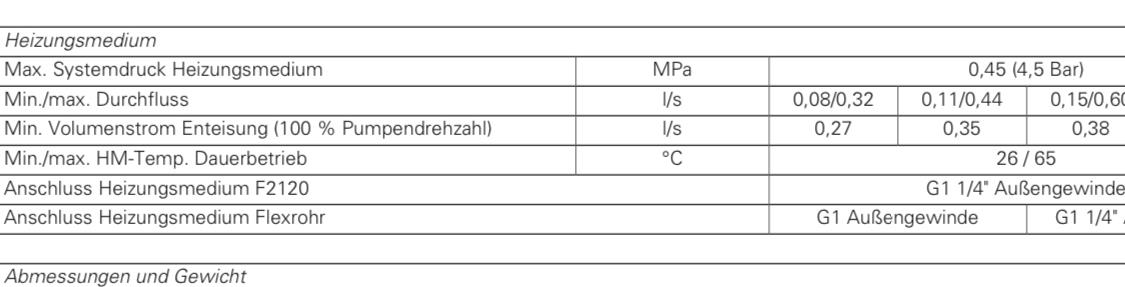

Den Durchfluss hast du denn bei dir überall berechnet oder nach der Temperatur eingestellt die sich ergibt?
was meinst du mit min und Max Durchfluss der Durchfluss vom Heizmedium? Min ist da bei mir 0,15 max 0,60 l/s das sind ja dann 9l/min und 36l/min. Das heißt die Pumpengeschwindigkeit der Heizkreispumpe auf so einen Wert stellen, dass ich in diesem Bereich liege mit allen einzelnen Heizkreisdurchflüsse?
und dann noch schauen dass wenn meine AT AT [Außentemperatur] 0 Grad hat die Spreizung 3-4K beträgt?
Spreizung kann ich gerade schlecht messen da meine Pumpe mit USB immer wieder Aussetzer hat🤮
2021/2021020886656.jpg
  •  Stef89
8.2.2021  (#419)
Genau dein Gesamtdurchfluss der Heizung sollte zwischen 9l/min und 36l/min sein.
Aufpassen!! die Heizkreise müssen soweit geöffnet sein, dass bei 100% Pumpendrehzahl mind. 0.38l/s durchgehen da die WP WP [Wärmepumpe] dies bei der Enteisung braucht.
Die Spreizung kannst du sonst zur Not auch am Display ablesen musst dann halt immer wieder schauen gehen...
Es ist ein bisschen ein herantasten mit der Pumpendrehzahl musste auch mehrere Wochen alles beobachten und die Drehzahl Schritt für Schritt nachjustieren damit ich in allen Räumen genug warm habe aber die Spreizung nicht zu knapp wurde.

Im Beitrag zitiert von Stef89: Sonst kannst du den BT25 Sensor noch weiter vom Umschaltventil platzieren das hat hier acuh schon Leuten geholfen.
war bei mir auch so
Jetzt habe ich es weiter weg und die Gm fallen was passt
Was dazu auch hilft ist die WT Pumpe auf Auto zu lassen damit sie mit Standby Drehzahl dreht wenn der Verdichter nicht läuft. Ich hatte zuerst Periodisch drin dann läuft sie nur 20sek nach, dies hat dazu geführt dass das warme Wasser nach der WW WW [Warmwasser] Bereitung beim Sensor liegen blieb und die GM hoch gingen und ewigs im Plus blieben....
