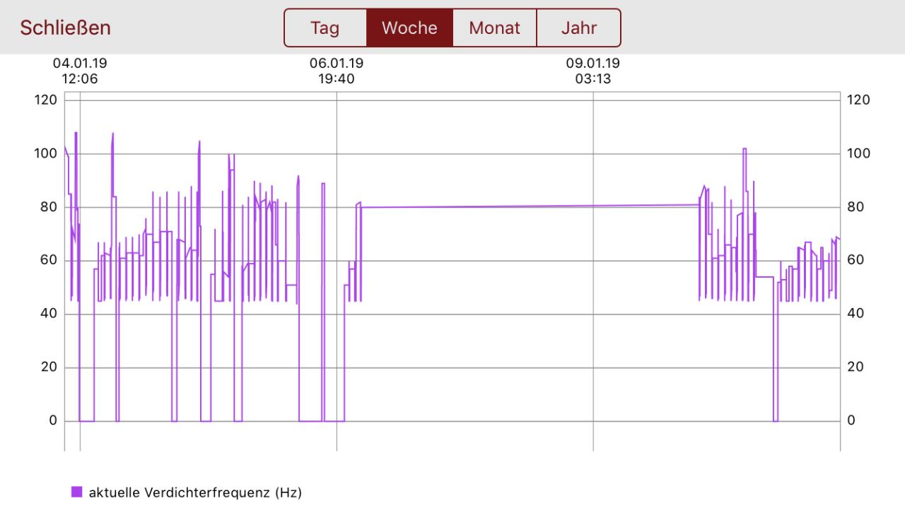

Hallo Leute
Habe kein anderes Topic gefunden wo ich es sinnvoll einstellen kann weshalb ich ein eigenes aufgemacht habe.
Nachdem ich jetzt auch den richtigen UPlink gekauft habe kann ich meine Diagramme auch auslesen

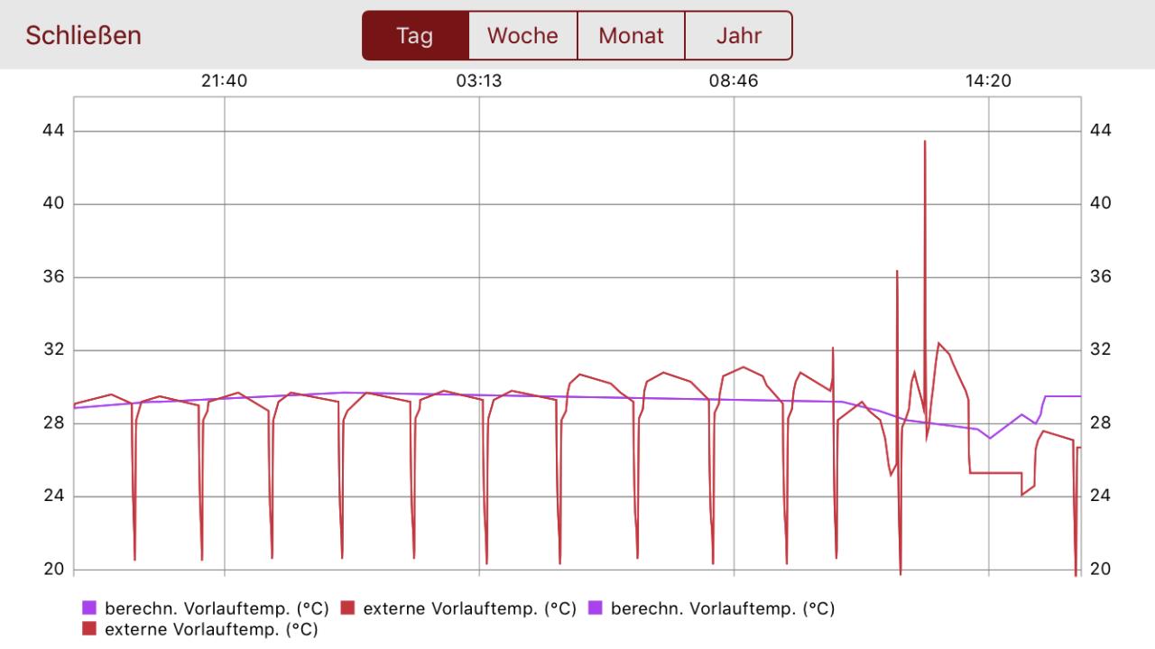

Mir ist aufgefallen dass bei mir über längere Zeit sich die Gradminuten und Verdichterfrequenz nicht ändert.
Aus welchen Grund kann das sein?

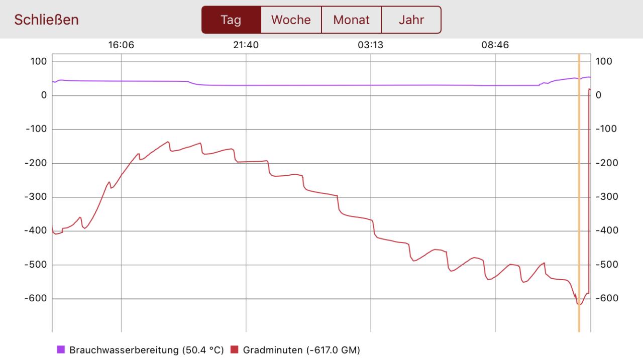

Starts müssten glaube ca. passen mit ca.2 je Tag nur was mich verwundert das die WP WP [Wärmepumpe] die letzten Tage fast immer sofort nach dem WW WW [Warmwasser] laden abgestellt hat

505ps505 schrieb: Mir ist aufgefallen dass bei mir über längere Zeit sich die Gradminuten und Verdichterfrequenz nicht ändert.
Uplink Fehler, sieht bei mir genauso aus...

8.1.2019  (#3)
in dem fall kein fehler sondern eher service...
da war der uplink am 4. down
wenn keine daten übertragen werden hat man eine flatline...
505ps505 schrieb: was mich verwundert das die WP WP [Wärmepumpe] die letzten Tage fast immer sofort nach dem WW WW [Warmwasser] laden abgestellt hat
vermutlich eher umgekehrt.
wenn die gradminuten auf 0 abgebaut sind sieht die wp schlauerweise nach ob noch ww nachgeladen werden könnte und macht das.
der regler hat quasi zuvor schon gesagt -> abschalten...

8.1.2019  (#4)
WW wir ja nur gemacht wenn es unter dem eingestellten Startwert ist.
Wenn es gerade WW WW [Warmwasser] macht sind halt glaube die GM auch weg weshalb man das nicht kontrolieren kann ob die schon auf 0 sind.
Muss mir das noch mal anschauen aber kann natürlich sein das es jetzt 2,3x so war wie du es sagst als WP WP [Wärmepumpe] Fachmann emoji
Was mich auch wundert weshalb die Verdicherfrequenz nie unter 45 runter geht

dyarne schrieb: wenn die gradminuten auf 0 abgebaut sind sieht die wp schlauerweise nach ob noch ww nachgeladen werden könnte und macht das.
2019/20190109671962.png
Da hatte ich es gerade wieder
wird nach dem WW WW [Warmwasser] laden einfach auf 0 gestellt und stellt danach ab wie jeden Tag  emoji

9.1.2019  (#6)
War schon öfter ein Thema, setz mal im Menü 5.1.3 max. Diff. Vorl.temp. den Wert von max. Diff. Verdichter nach oben (z.b. 15°)
  •  505ps505
9.1.2019  (#7)
Da hab ich jetzt
diff verdichter 10
diff ZH 7
und da da meinst du den verdichtet auf 15 grad stellen ?
Was bringt das genau ?
  •  ricer
9.1.2019  (#8)
Nach der Warmwasserbereitung hast du beim Umschalten auf Heizbetrieb kurzzeitig erhöhte Vorlauftemperaturen.
Übersteigt diese Vorlauftemperatur die berechnete Vorlauftemperatur über den in diesem Menü eingestellten Wert setzt die Regelung die Gradminuten auf 0.
Also hoch mit dem Wert.
  •  505ps505
9.1.2019  (#9)
Danke das wird der Ausschlag mit den 43 Grad gewesen sein
stelle das mal höher 👍

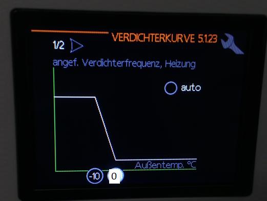

Da es mich auch gestört hat, dass die Verdichterfrequenz meiner LWP LWP [Luftwärmepumpe] F2040-12 erst bei über ~6°C auf 25Hz ging und dadurch VL VL [Vorlauf]-IST stehts über VL VL [Vorlauf]-BERECHNET war, fahre ich jetzt nach geheiß von Dyarne wieder mit einer selbst hinterlegten Verdichterkurve mit folgenden Werten:
AT>0°C = minimale Frequenz (25Hz)
AT<-10°C = maximale Frequenz (85Hz)
Einzustellen geht das in der Servicebene in diesem Menü:
2019/20190111874970.png
VL-IST und VL VL [Vorlauf]-BERECHNET treffen sich jetzt ziemlich genau, was somit die Verdichterstarts schön verringert hat.

Lemberger schrieb: über ~6°C auf 25Hz ging
Hallo
Du meinst das die erst ab +6 auf 25Hz geht nehme ich an
Welche Pumpe hast du?
Was ist da normal mit Auto hinterlegt bei 0° und -10°
ist es bei dir auch kälter geworden seit du das umgerstellt hast oder bist du danach mit der Heizkurve rauf?
Normal arbeitet jetzt der Verdichter auch weniger mit deiner Einstellung

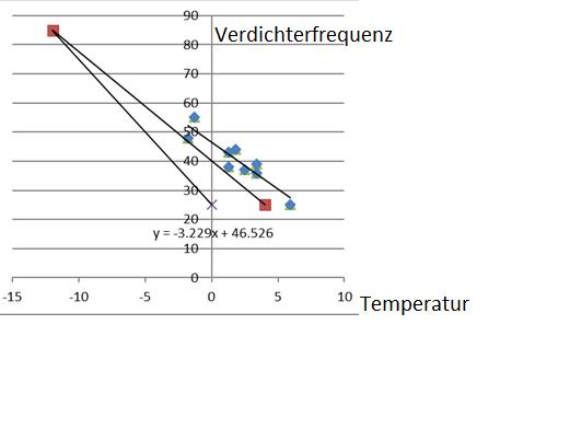

Was man aber vorallem in Räumen die gefliest sind merkt, dass die Temperaturen im Heizkreis jetzt gleichmäßiger sind. Mit Verdichter im Automodus und dadurch teilweise VL VL [Vorlauf]-Temps von 35°C (obwohl VL VL [Vorlauf]-SOLL nur 30°C war) während des Heizbetriebes, sind die Fliesen natürlich ziemlich warm geworden und kühlten dann aber auch wieder ziemlich ab, wenn die WP WP [Wärmepumpe] aus war. Jetzt läuft sie ja viel länger am Stück mit geringerem VL VL [Vorlauf], dadurch ist der Boden jetzt auch durchgehend etwa gleich warm. Finden wir angenehmer emoji
Ob die Verdichterfrequenz im Automodus nur von der Temp. anhängt weiß ich leider auch nicht genau. Ich hatte allerdings mal die Verdichterfrequenz bei verschiedenen Außentemperaturen angeschaut, da war sie in etwa bei 0°C bei 48Hz und bei 6° bei 25Hz.
Habe gerade kein Excel da um das Diagramm nochmal zu überarbeite, aber die blauen Punkte hatte ich aus dem Uplink gelesen und dann eine Gerade durchlegen lassen:

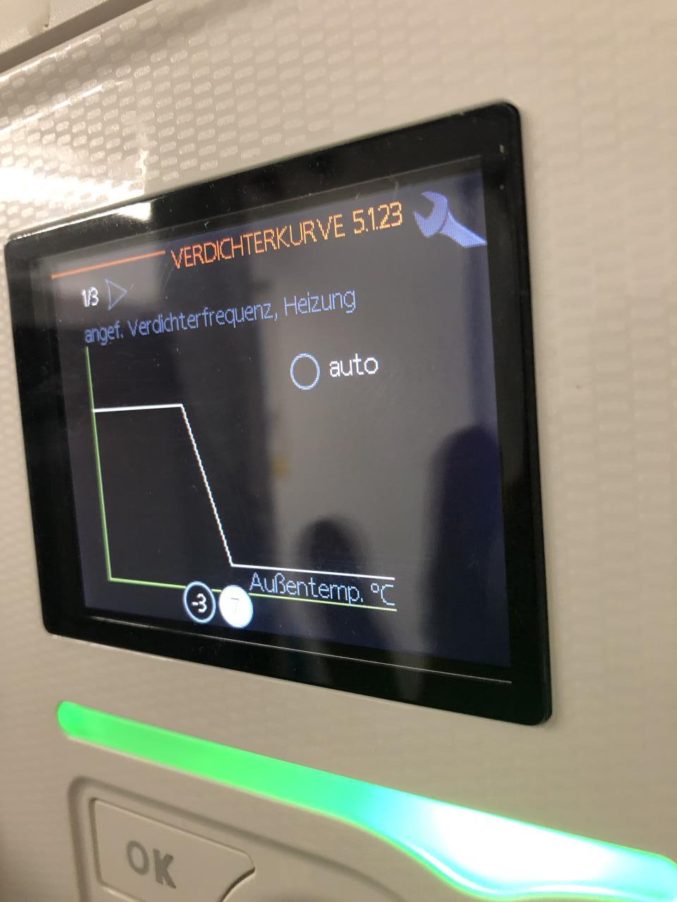

13.1.2019  (#15)
2019/20190113117521.jpg
Hatte bei der Verdichtereinstellung noch nie geschaut und bin von originaler Einstellung ausgegangen. Dachte immer das da die Einstellung auf Auto ist.
Eingestellt war es wie am Foto  -3 /7
habe es jetzt mal auf Auto gestellt.

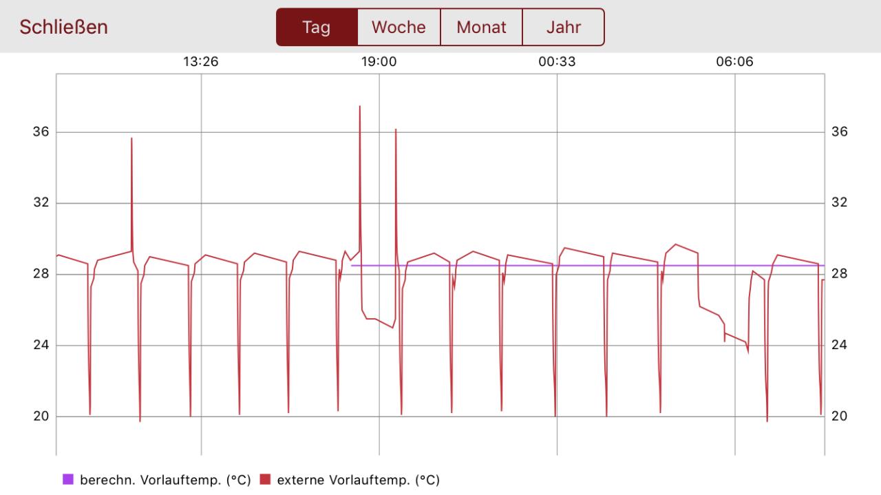

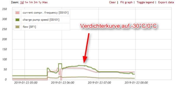

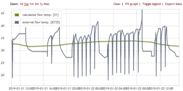

Da es bei uns jetzt "endlich" auch mal kälter wurde (-10°C), habe ich festgestellt, dass die Verdichterfrequenz bis auf 120Hz hochgehen kann!
In den letzten beiden Tagen habe ich den Verdichter im Auto-Modus laufen lassen, um zu sehen ob sie denn bei einer AT AT [Außentemperatur] von durchgehend unter -5°C ordentlich runtermoduliert und dadurch endlich auch mal durchlaufen würde...
dem war aber leider nicht so, stattdessen moduliert sie rauf und überschießt die berechnete VL VL [Vorlauf] Temp extrem emoji :
2019/2019012359382.png
Habt ihr solch ein Verhalten auch im Automodus?
Heute morgen wurde daher auf folgende Verdichterkennlinie umgestellt:
-30°C->12Hz
   0°C->25Hz
Verdichtersperre 60Hz-120Hz
Was ich allerdings dann auch gesehen habe ist, dass sobald der Verdichter runtermoduliert auch die WT Pumpe runtergeht und somit der VL VL [Vorlauf]/RL gleich hoch bleibt...

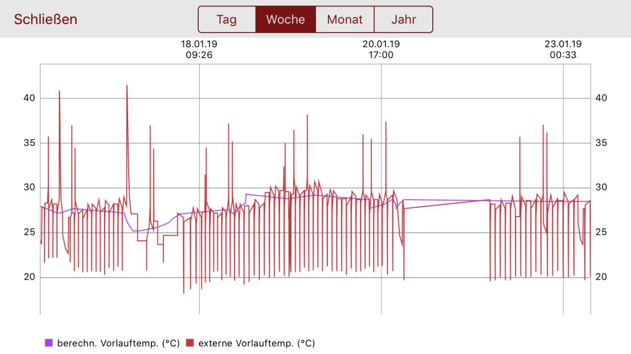

  •  505ps505
23.1.2019  (#19)
Hast du die Pumpe auf Automatik?
Ich habe die fix auf 70% gestellt da die in Automatik bei mir nach einigen Stunden beobachten höher gelaufen ist aus welchem Grund auch immer.
So schaut es bei mir aus
Ich glaube bei dir ist es deshalb einiges höher da du Hk 4 +1 hast und ich 3 und vor zwei Wochen hatte ich noch 3+1
Weshalb brauchst du eigentlich die hohe Hk?
Das mit den Fliesen auskühlen konnte auch ich feststellen wenn die Wp länger steht
2019/20190123895929.png
2019/20190123531697.png
Bei mir stellt die jetzt ca. 1x mit Automatik ab

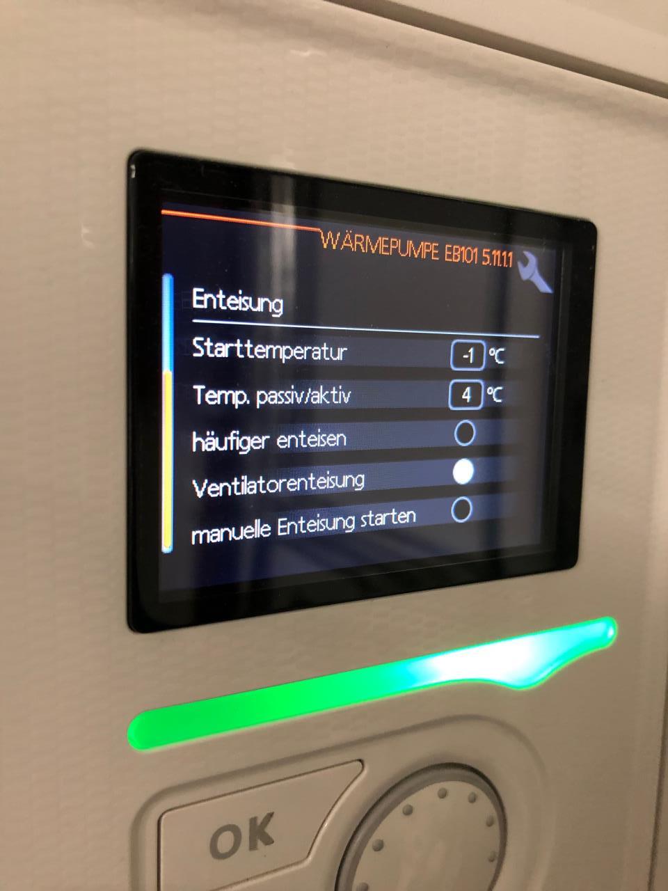

  •  505ps505
23.1.2019  (#20)
Für was hast du den Verdichter begrenzt was bringt das?
Könnst du mir mal nachsehen was du da drinnen hast
Bei mir war am Samstag das komplette Ventilatorgitter vorne mit Eis zu
2019/20190123943014.jpg
  •  Lemberger
23.1.2019  (#21)
Die Einstellungen zur Enteisung gibt es bei meiner WP WP [Wärmepumpe] leider nicht, scheinbar unterscheiden sich dann da die F2040 und 2120.
