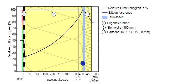

Ich hab genau nur diesen Spalt im U-Wert-Rechner eingegeben.
Das ergibt schon rein rechnerisch, ohne irgendwelche Undichtigkeiten und ungewollte Wärmeleitungen zu berücksichtigen, ein Problem:
2019/20190214393380.png
Hier wird im Aufbau ganz einfach der Grundsatz vergessen "Innen Dampfdichter, wie Außen"
Auch komplett Luftdicht, wird es zum Tauwasserausfall an der Unterseite der XPS-Platte kommen.

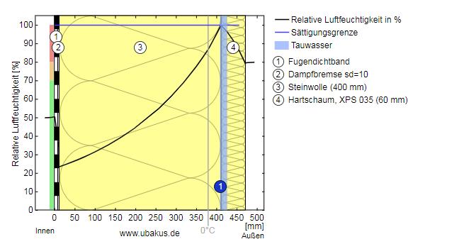

Ja, aber da müsste schon eine Dampfsperre her.
Mit einer zusätzlichen SD10 Dampfbremse reicht es rechnerisch nämlich noch nicht ganz:
2019/20190214597737.png

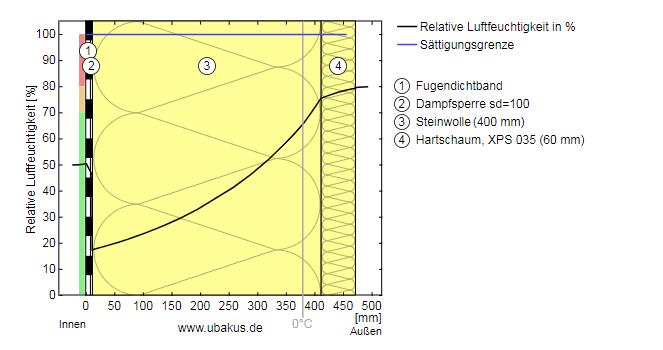

mit einer Dampfsperre ab ca. SD100 geht das dann aber schon:
2019/20190214789198.png

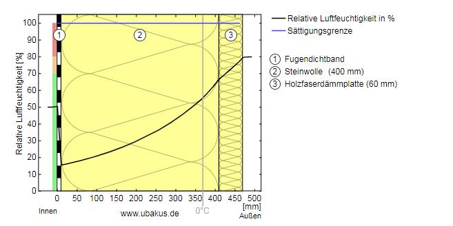

Ich würde stattdessen eher den Weg gehen, und versuchen einen diffusionsoffenen Oberdeckel zu verwenden.
Hier mal ein Versuch, ohne zusätzliche Dampfbremse, aber mit einer Holzfaserplatte als Oberdeckel.
Das funktioniert auch rechnerisch schon ganz gut:
2019/20190214798382.png
Mein Fazit:
Im realen Einbau wird das Ganze noch wesentlich verschlimmert, weil Luftundichtigkeiten und ungewollte Wärmeleitungen hinzukommen.
Aber die Grundaussage der Berechnung bleibt ja trotzdem bestehen. Das Problem wird sehr verschärft durch den Dampfdichten Abschluss per XPS-Oberdeckel. An dessen Unterseite wird immer ein wenig Tauwasser entstehen können.
Ich überleg daher entweder gar keinen Oberdeckel zu verwenden.
Weil was bringt der? Bei einer gut gedämmten Treppe, wie der Artic Fire oder Isotec 200, bringt die eine sagenhafte Verbesserung des U-Werts um 0,05W/m²K... Auf die kleine Fläche der Treppe hat das quasi NULL Verbesserung. Das kann wohl kein Grund sein das Geld dafür in die Hand zu nehmen.
Was hat der Deckel dann eigentlich für einen Sinn?!
Der ist doch bei gut gedämmten Unterdeckel in Wirklichkeit nur mehr ein Staubschutz, oder?  Da kann ich sattdessen eine Holzfaserplatte auch drüberlegen. Und die am Besten nichtmal satt aufliegend, sondern besser noch nur so halbwegs lose und undicht.
(Vorraussetzung dabei ist aber, ein wirklich perfekter Luftdichter Anschluss des Futterkastens unten)

19.2.2019  (#101)
Das heißt also, der Futterkasten ist auf den Prospektbildern nur weiß angepinselt, und das Blech hört eh ziemlich weit unten auf?!
Aber wo passiert dann die hier so oft erwähnte Wärmeleitung? Kapier ich nicht...
Dann scheinen mir die Probleme hier rein von Undichtigkeit und/oder Wasserdampfdiffusion verursacht worden zu sein, und/oder die Dämmung wurde seitlich nicht den ganzen Futterkasten hochgezogen.
wie folgt lösbar:
- Futterkasten bis oben dämmen
- Dampfbremse/sperre unten sauber anschließen
- interne Dichtlippen prüfen/reklamieren/ausbessern
- diffusionsoffener Oberdeckel, oder gar keinen, oder kleinen Spalt lassen
