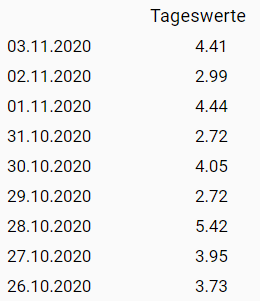

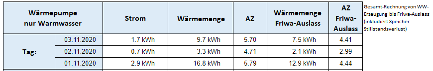

JanRi schrieb: Damit kann ich dann die "ganz böse" End-zu-End-AZ berechnen, die also sowohl die Effizienz der WP WP [Wärmepumpe] als auch die Speicherverluste als auch in meinem Fall die Hilfe des PV-Zuheizers betrachtet. Damit kommen wir auf eine End-zu-End-AZ von 6,56.
Ich kann mir diese End-to-End AZ nun auch schon seit ein paar Tagen ansehen.
Bin hier über die letzten 9 Tage bei einem Schnitt von ca. 3,8
2020/20201104871042.png
2020/2020110420820.png
Mit der AZ von @JanRi ist das natürlich nicht vergleichbar, weil ich (noch) keine PV habe.
Irgendwie ist es ein interessanter Wert, allerdings ist der auch nicht wirklich Aussagekräftig.
Umso mehr Verbrauch ich hab, umso besser dieser Wert.
Umso weniger die WP WP [Wärmepumpe] läd, umso mehr überwiegen die Stillstandsverluste.
Wenn meine Lieben ganzen Tag baden und duschen, schaut damit auch die beste End-to-End AZ heraus.
Letztendlich bleibt trotzdem wieder nur der tatsächliche Stromverbrauch die einzig interessante Betrachtung...

Produzierst du dein WW WW [Warmwasser] tatsächlich mit einer AZ von rund 5,7 😮
Bo yeh, ich komme nicht über 4,5 hinaus, allerdings auch nur in Hand eingestellt, so daß die Endtemperatur bis auf 52°C hochgeht.
Start WW WW [Warmwasser] ist bei mir bei 42°C, Ende bei 47°C; Dauer im Schnitt 20 Minuten mit 6,5kW Leistung
Da hat es bei mir noch Potential...
4.11.2020  (#1208)
passra schrieb: Produzierst du dein WW WW [Warmwasser] tatsächlich mit einer AZ von rund 5,7 😮
Wenn der Nibe-Volumenstromsensor bei 4,5-5L/min so halbwegs genau geht, dann: ja.
Falls nein, dann bleibt die end-to-end AZ trotzdem noch korrekt.
Weil das ist die Wärmemenge, die vom Friwa-Volumenstromsensor gemessen wird, und berechnet wird. Also wenn der genau ist zumindest 😅
Aber wie heißt es so schön: wer misst, misst Mist....  😇
aja, VL-Temp ist aber bei mir nie höher als 47-48C.
Und die AZ ist direkt abhängig von der VL VL [Vorlauf]-Temp.
Und der Verdichter ist aktuell auf 47Hz begrenzt

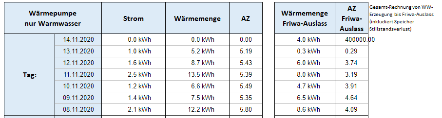

Die tägliche Abrechnung der End-to-End AZ liefert manchmal auch ganz witzige Ergebnisse 😋
So wie die letzten Tage:
Da wurde der Speicher geladen, aber fast nicht benutzt, und dann am nächsten Tag wurde viel gezapft, aber nicht nachgeladen.
AZ geht dann einmal Richtung 0, und beim andern mal Richtung ∞

15.11.2020  (#1221)
immer diese Mathematik 🤣 muss halt bei der Berechnung der Durchschnitts-AZen berücksichtigt werden.
