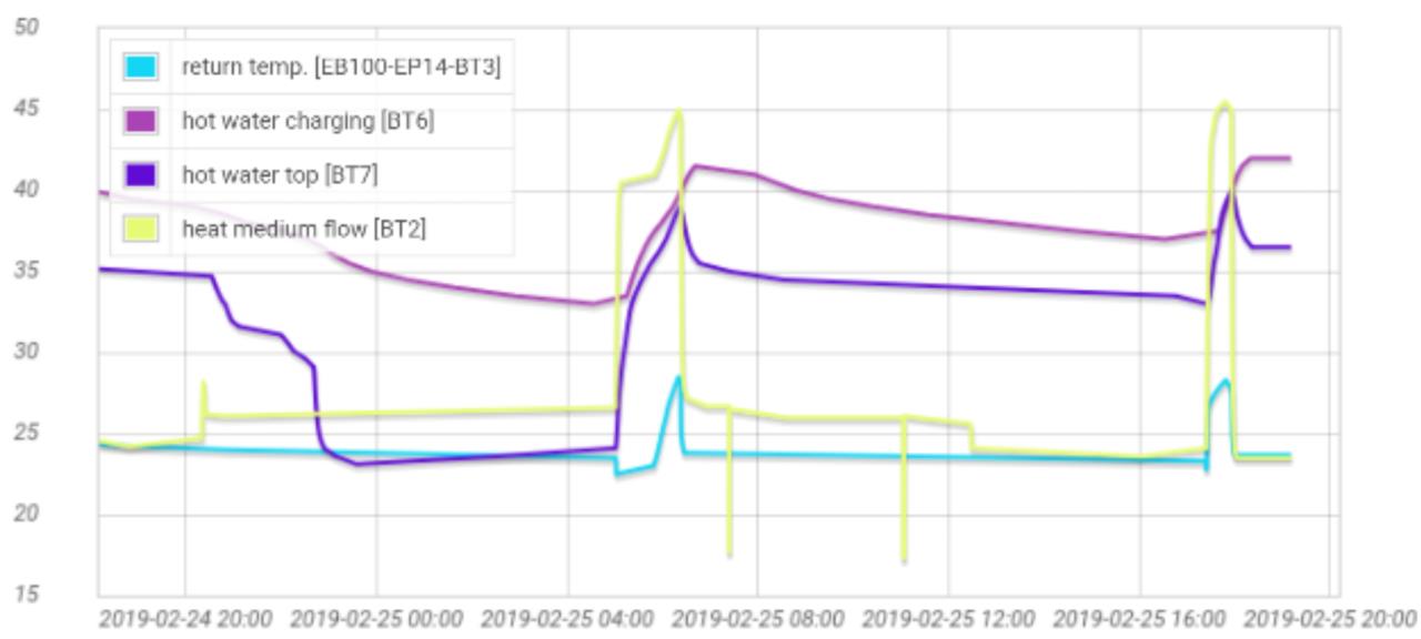

da wollte ich noch etwas zur meiner argumentation beitragen. ich lade mit delta-t, 1% wt pumpe. das führt ab und zu zum überschießen, aber der effekt ist begrenzt. was damit verhindert wird, ist, dass die unteren 200-300l nicht unnötig durchgeladen werden. hier ein bsp. über die nach ist der speicher zu sehr abgekühlt, die gesperrten 55hz haben nicht mehr ausgereicht, um vl so weit zu heben, dass zapfwunschtemp gleich erreicht wird. stattdessen wird mal alles durchgeladen und der schluss überschießt, aber nur so viel, bis zapfwunschtemp oben erreicht ist. über tag wird kein wasser entnommen. irgendwann ist oben aber trotzdem die temp weg. der nächste ladezyklus führt zu sehr hohen vl temps. aber der zyklus ist sehr kurz und es wird nur wenig wasser umgewälzt.
bez. cop ist die ladestrategie zwar nicht optimalst, aber bez. wärmeverlusten ist sie doch sehr gut, weil immer nur die oberste schicht auf hochtemp gehalten wird.

noch optimaler fände ich, wenn die verdichterfrequenz modulieren würde, um meine wunsch-vl-temp zu erreichen, bei gesperrter wt pumpe 1%. die nibe versucht aber eher 4 kw wärmeoutput einzuhalten. um meinen wunsch zu erhalten, bräuchte ich volle kontrolle über den ladezyklus. mag aber nicht eine eigene regelung schreiben.. emoji
