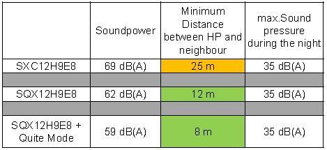

bautech schrieb: sind 66 dB nicht ein wenig viel?
ja. ein wenig sehr sehr viel.
das bedeutet dann rund 30-40m grenzabstand damit der zulässige schalldruckpegel an der nachbarsgrenze eigehalten wird...
hier aus dem planungsbuch eines anderen herstellers...
in A gelten in der regel 30dbA als limit nicht 35dbA wie in der tabelle
