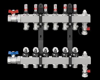

Ich habe ein EFH (Bj. 2011) mit einer Fußbodenheizung von floortec, sprich die Verteiler sind von Vogel und Noot.
Durch Zufall bin ich darauf gekommen, dass bei mir die Zylinder neben dem Blauen Hahn sind. Ist das ein Problem?
Des Weiteren würde ich gerne wissen, ob die Zylinder den Rücklauf oder den Vorlauf regeln.
Ich hoffe, es kann mir jemand helfen.

  •  Casemodder
4.11.2018  (#8)
Was verstehst du unter Zylinder?
  •  Astaroth
4.11.2018  (#9)
Die oberen Drehbereiche, wo ich die Durchflussmenge ablesen kann
4.11.2018  (#10)
Astaroth schrieb: Ist das ein Problem?
nicht wenn es richtig eingebaut wurde.
es gibt beide varianten.
im vl werden die anzeigen gezogen, dh sie zeigen von oben nach unten an, im rl werden die anzeigen gedrückt, dh sie zeigen von unten nach oben an ...
Astaroth schrieb: Des Weiteren würde ich gerne wissen, ob die Zylinder den Rücklauf oder den Vorlauf regeln.
weder noch. den durchfluß (volumenstrom)...
vl&rl wird von der heizkurve geregelt...
  •  Astaroth
4.11.2018  (#11)
In meinem Fall sind roter und blauer Hahn anders rum. Bei +10°C habe ich eine VLT von 25 °C. Bei -10 eine VLT von 32. Einen Rücklauf kann ich von meiner Pelletsanlage p4 von Fröling nicht steuern.
Was kann ich nun mit den weißen Rädern und den Zylindern einstellen?
Bei mir sind alle weißen Räder voll aufgedreht. Die Zylinder sind zum Teil bei 1,0 , 1,5 oder 2,0. Wenn der Volumenstrom geringer ist - zum Beispiel : 1,0 anstatt 2,0 - ist es dann wärmer?
Allmählich Blicke ich nicht mehr durch
