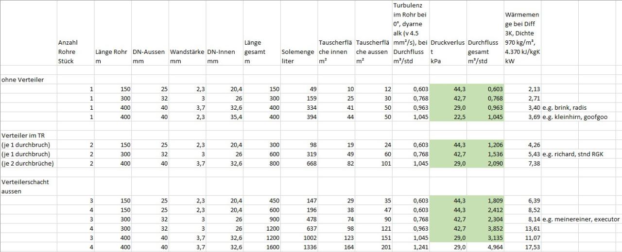

da habe ich ein wenig theoretisiert..
leichtfügig heruntergemischtes ethanol für bis -7° - sagen wir, wenn kt aus nie unter ~ -5° anlangt - hat es die besten eigenschaften. sehr flüssig und transportiert sehr viel wärme. quasi das bessere wasser. emoji
bei tb, wie arnes, die nie minusgrade berühren, ist es perfekt.
peda, da musst noch schauen, ob's bei dir geht. emoji
für oberflächennahe kollektoren wäre ethanol für -11° ein sehr guter kompromiss ggü. dem standard bis -15°.
(ich kann noch ca. 6x kollektor mit ~3l destilliertes wasser 'aufdrücken', bis ich das ethanol so weit verdünnt haben werde. aber der druck im kollektor ist sehr stabil. sagen wir mal, in 20-25 jahren ist es dann so weit emoji)
