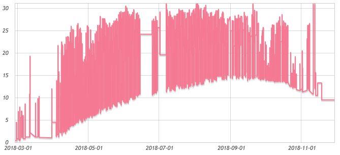

29.11.2018  (#148)
Bei mir aktuell Sole-Ein von 7,9°C.
3x300m auf ca. 3m Tiefe. Auf der ersten Hälfte durch Regenwasserversickerung gespeist und die andere Hälfte im Schichtenwasser gelegen.
Hier mal die Jahreskurve.
2018/20181129456802.jpg

29.11.2018  (#150)
@mirko, da gibts einen besseren parameter für die übersicht, den jahreszeitlichen überblick. da werden die aus-zeiten rausgefiltert...

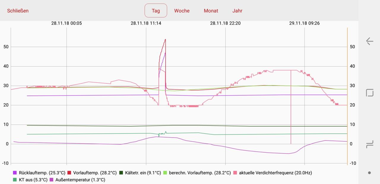

29.11.2018  (#154)
9.1/5.3°C und wunderschöne Modulation emoji
2018/20181129786812.jpg

30.11.2018  (#159)
dyarne schrieb: @mirko, da gibts einen besseren parameter für die übersicht, den jahreszeitlichen überblick. da werden die aus-zeiten rausgefiltert...
Servus Arne,
habe michs chon immer gewundert warum eure Kurven so sauber aussehen.
Würdest du mir bitte verraten wie das geht, ich habe die Möglichkeit dazu noch nicht gefunden.

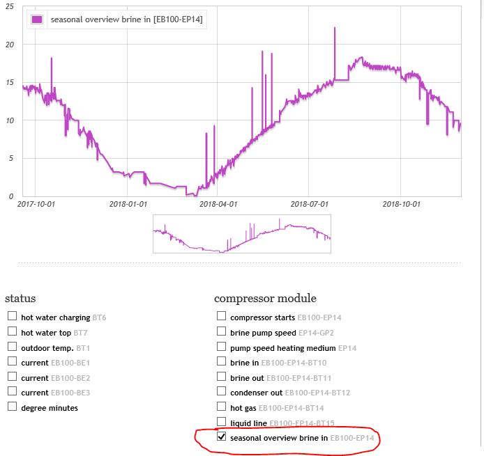

30.11.2018  (#160)
2018/20181130295162.png
Dazu gibt es einen eigenen Punkt zum Auswählen.
Saisonale Übersicht Sole ein...
  •  Hopfensack
30.11.2018  (#161)
Danke Mike,
das war zu einfach, das konnte ich nicht findenemoji
