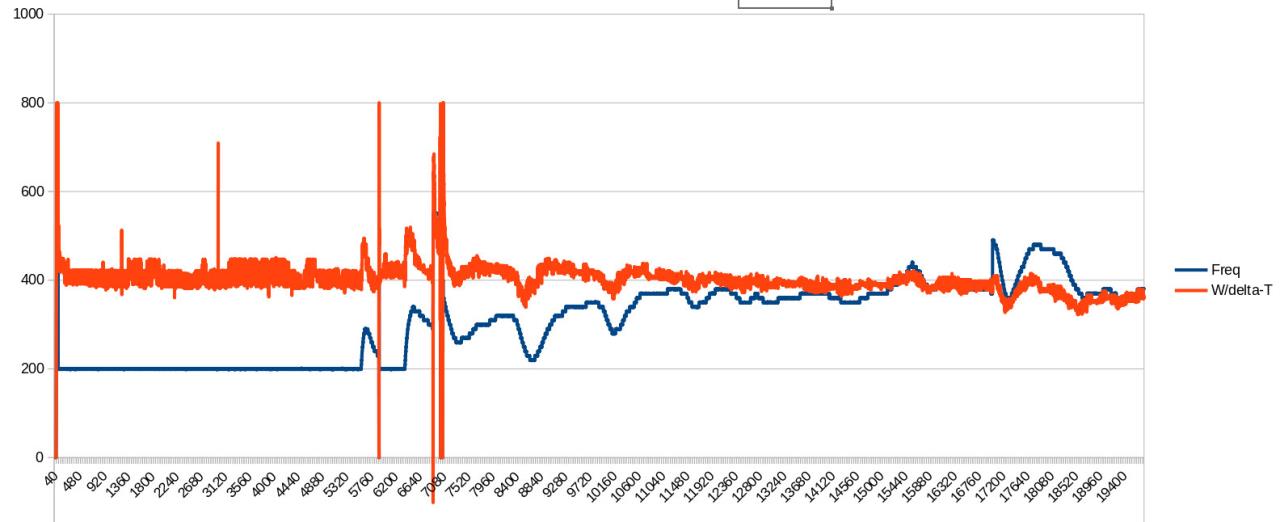

Ich habe mal begonnen, meine USB-Logs zu analysieren - das sind für die letzten 15 Tage über 21000 Zeilen mit minütlichen Daten.
Idee war, das Sondenverhalten anzuschauen. Meine TB hat vor dem Heizen ungestört ca. 10-10,2C gehabt. Dem ging das Testheizen voraus, aber dazwischen lagen fast zwei Monate Pause (bis auf gelegentliches WW WW [Warmwasser]-Testen). Gehen wir also mal von 10C ungestörtem Erdreich aus. Bei einer TB kann man die Oberflächeneinflüsse wohl vernachlässigen, weil sie nur die oberen paar Meter treffen, die ja eh kaum was bringen wegen Beeinflussung kalt/warm.
Ich habe also Watt pro Delta-T ausgerechnet emoji , wobei ich von jenen 10C ungestörter Temperatur ausgegangen bin. Den Entzug konnte ich dabei nur schätzen, da ich noch kein Modbus an meinem RPi habe, um die Stromzähler auszulesen. Grob geschätzt (das passt zwischen 20 und 50 Hz mit einem Fehler von ca 10% ganz gut) ist die Stromaufnahme aber etwa das zehnfache der Frequenz (real: 20Hz -> 175W Kompressor, 48Hz -> 493W, 36Hz ->346w), so dass ich einfach das Zehnfache der Frequenz von der Heizleistung (Volumenstrom x Delta-T x 1,16 x 60) abgezogen habe. Damit habe ich dann gerechnet: Entzugsleistung / (10C - mittlere Temperatur aus Soleein und Soleaus )
Das gibt dann quasi Watt pro Delta-T.
Das Ergebnis ist recht konstant, wobei natürlich Reaktionen verzögert werden. Sprich: Wenn die WP WP [Wärmepumpe] Gas gibt, dann steigen W/Delta-T natürlich an, weil sie von der Wärmekapazität zehren kann. Ebenso sinken W/Delta-T, wenn Gas weggenommen wird, weil die Sonde von der vorherigen Belastung noch kälter ist.
Ganz fertig ist das noch nicht, aber so sehen die letzten 15 Tage aus (ein ganzer Tag fehlt mitten drin, weil der BF1 nicht geloggt wurde, siehe Optimierungsthread; Freq ist Kompressorfrequenz mal 10):
2018/20181125865183.jpg
Die aktuelle Entwicklung ganz rechts ist noch im Gange, weil die Sonde sich noch von dem Vollgasberg davor erholen muss (das war wohl das Anheben der Heizkurve), aber meist ging der Wert irgendwann dann wieder in die Größenordnung von 330W/K zurück... +- 20W/K in etwa. Wenn das so stimmt, dann sieht das nicht wirklich gut aus, denn dann wäre bei 0/-3 bei ca. 3800-4000W Entzug Schluss. Da hängen natürlich Dutzende Annahmen drin, die nicht alle stimmen müssen... zumal man ja nach dyarnes Diagramm solch hohe Entzugsleistungen nur sehr kurz brauchen wird (Heizlast 5700W, was einen Entzug von ca. 4500W bedeuten sollte).

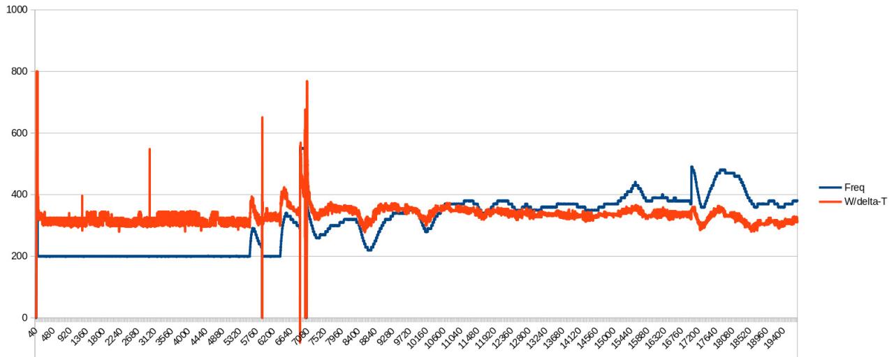

Hi nocheinmal,
das Diagramm im letzten Posting ist verkehrt... da hatte ich 9C als ungestörte Felstemperatur getestet. 10C sind vermutlich korrekter - dann sieht das so aus:
2018/20181125906778.jpg
Damit sind wir im eingeschwungenen Zustand sogar noch etwas niedriger. Meist sind es aber trotzdem um 330, am Ende eher 315, aber da weiss man ja nicht, ob der "Berg" schon abgebaut ist und/oder ob da noch eine grundsätzliche Abkühlung beachtet werden muss (man zehrt ja aus einer ziemlichen Wärmekapazität, ehe sich das ganze stabilisiert - wird vermutlich eher Jahre als Monate dauern). Mal schauen, ob es nächste Woche wärmer wird... das wäre dann ja ein Indiz.

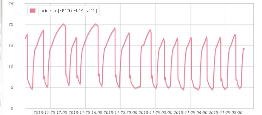

29.11.2018  (#141)
brink schrieb: erdtemperaturen bei ca. 2 m tiefe sind derzeit ca. 10°.
darum sind auch solche temperaturen
cyberspacer schrieb: Sole ein: 14,3°C / aus 9,6°C
eigentlich nicht möglich...
weil dies das ungestörte erdreich nicht mehr hergibt. durch den entzug ensteht zusätzlich ein temperaturtrichter...
cyberspacer schrieb: Waterkotte EcoTouch 5010.5 Ai
bei on/off maschine sinkt dieser während des taktes bis zum abschalten laufend. es ist daher ganz wichtig wann im takt man abliest. im stillstand (taktpausen) nimmt die sole dann gerätetemperatur an, also die temperatur am aufstellort...
so sieht das aktuell bei einer on/off aus...
