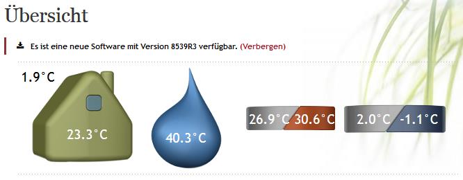

  •  Lindenwirzt
11.12.2018  (#243)
Mhmm, also im Großen und Ganzen passt es jetzt.
Bei 15,1l Volumenstrom und 2,7K Spreizung habe ich aktuell eine Energieaufnahme 2,85kW.
Was mich nur wundert sind die Soletemperaturen, da bin ich bei Außentemperatur 0°C relativ schnell im negativen Bereich bei KT AUS. Damit scheine ich hier eine Ausnahme zu sein.
2018/20181211635603.png

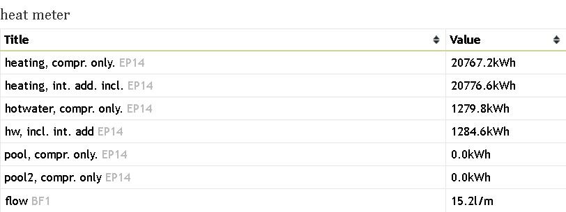

  •  Lindenwirzt
11.12.2018  (#246)
Hallo Arne,
ist alles fertig, auch bereits seit dem Frühjahr überdeckt. Aussenfassade war schon im letzten Jahr fertig. Bezüglich Überschüttung, es ist eher sogar zu hoch überdeckt, aufgrund der neu dazugekommenen Stützmauer liegt die Soleleitung tlw. 2m tief, zumindest aber durchgängig mind. 1m. Das ist vermutlich auch nicht optimal?
Man hat die Feuchtigkeit im letzten Winter auch extrem gemerkt, das ist aber in diesem Winter vorbei, mussten wir letztes Jahr ständig querlüften um unter 65% Luftfeuchte zu kommen so sind wir jetzt bei 40% mit 1-2 mal Lüften am Tag. d.h. heuer sollten wir durchaus Normalwerte haben.
Ich sehe beim Wärmenmengenzähler folgende Werte:
Heizung, nur Verd. EP14 20.969.9kWh
Das müsste aber doch insgesamt sein seit Messbeginn oder wie ist der Wert zu verstehen?
EDIT: Mein Fehler, du schreibst eh "erstes Jahr", nicht "erster Winter", ich wüsste gar nicht wie ich hier einen Zeitraum einschränken kann?
Danke,
lG,
Michael

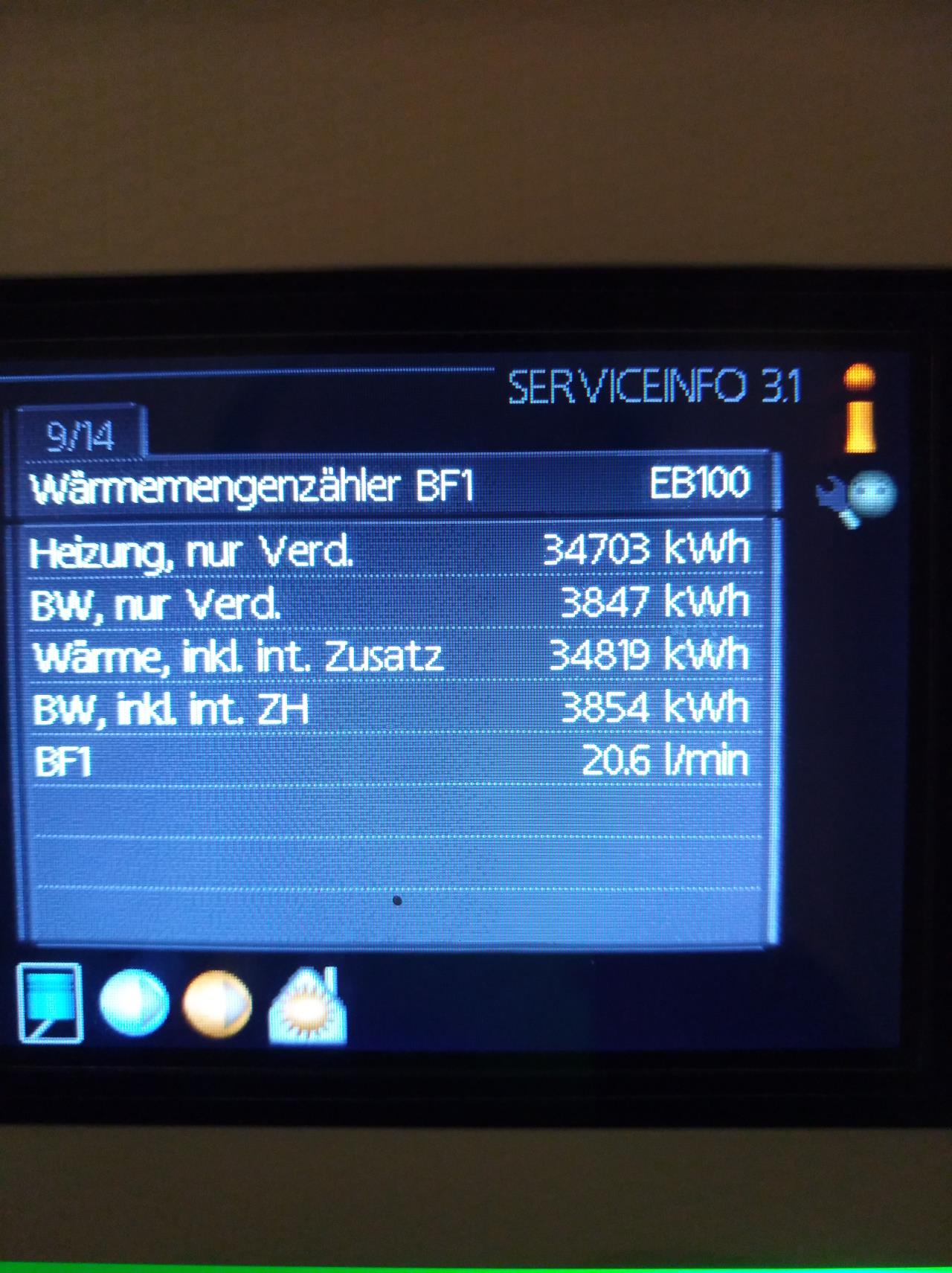

  •  spenc
11.12.2018  (#248)
Becker schrieb: 8,7kW bei 0°C - was ist das für eine Hütte?
Also so viel beheize ich gar nicht. 170 Quadratmeter im OG und EG plus rd. 80 Quadratmeter im Keller.
2018/20181211318642.jpg
Habe im August + September 2017 ausgeheizt und wohne seit 12/2017 drinnen. Im April 2018 verputzt.
Ich kann in diesem Zeitraum ja nicht über 35.000 kwh dem Boden entzogen haben. Das kann ja nicht stimmen oder?
Beim Stromzähler für die Wärmepumpe habe ich nur 5.500 kwh.
Kann das passen?
Spenc
  •  JanRi
11.12.2018  (#249)
spenc schrieb: Ich kann in diesem Zeitraum ja nicht über 35.000 kwh dem Boden entzogen haben. Das kann ja nicht stimmen oder?
Hast du auch nicht. Du hast über 35000 KWh Wärme erzeugt. Davon kommen 5500 aus dem Stromnetz und der Rest aus dem Boden.
Ist trotzdem extrem viel.
Ist dein Keller denn entsprechend gedämmt, insbesondere nach unten?

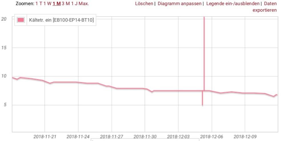

  •  gsilly
12.12.2018  (#250)
es scheint so als ob sich die RGK RGK [Ringgrabenkollektor] anlagen langsam aber sicher unter die 9 grad marke bei KT-ein bewegen und somit in etwa auf dem niveau meiner TB liegen (derzeit 8,4 grad nach WW WW [Warmwasser]-takt). wäre ja nicht weiter ungewöhnlich aber es ist der 12. dezember und für mich schon eine kleine sensation wie gut die dinger performen. emoji

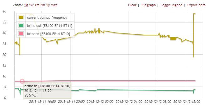

  •  Casemodder
12.12.2018  (#257)
Nach einem WW WW [Warmwasser] Takt mit 40Hz lieg ich bei 7,6/3,7°C. Danach erholt sich die Quelle wieder bei normalem 25-30Hz Heizbetrieb um knapp 0,4K.
Erzeugte Wärmemenge seit Heizstart: ~2000kWh inkl. WW.
2018/2018121293611.png
