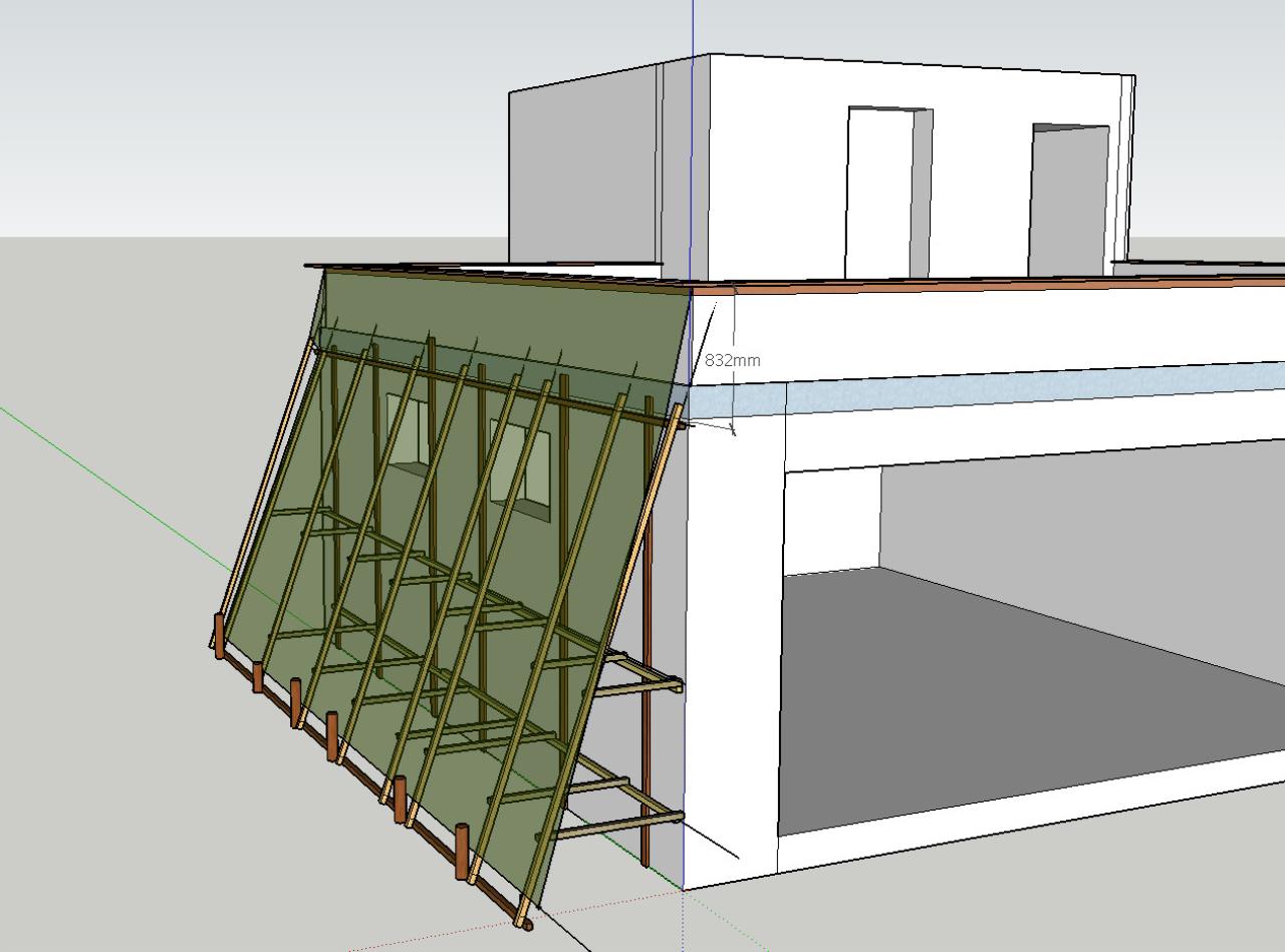

ein haus trocknet nicht nach außen, aber ein nasser Ziegel kann nur nach Außen trocknen ;)
Wenn Innenputz+Fassade auf einen nassen Ziegel erfolgt, kann er meiner Meinung nach, nicht mehr austrocknen. Würde ich persönlich nicht machen. Hatte ein ähnliches Problem bei der Garage (dort gibt es ein Flachdach und so gut wie keinen Dachvorstand+West Seite). Gelöst bzw. in den Griff habe ich das ganze mit einer Bauplane und einer von der Wand weggehenden Unterkonstruktion bekommen (siehe Bild, das grüne ist die Bauplane).

Ich habe nicht gesagt, dass man es nicht machen kann, sondern dass ich es persönlich nicht machen würden und gegen die nässe eben eine plane spannen würde. bei mir hat es abholfe geschaffen (bis data noch keine fassade gemacht).

massiv50er schrieb: gegen die nässe eben eine plane spannen würde
Tendiere auch dazu. Wie gesagt mittlerweile wird - dank Dachvorsprüngen etc - nur noch eine Ziegelwand AUSSEN nass, innen nichts mehr.

mackica schrieb: massiv50er schrieb: gegen die nässe eben eine plane spannen würde
Tendiere auch dazu...
und unbedingt auch wie er wegspannen, sonst wirds kontraproduktiv... emoji
