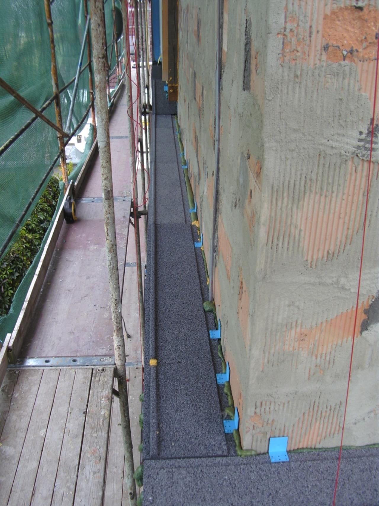

Hier noch ein Foto zur besseren Vorstellung. Alles oberhalb der roten Linie wird die Rhombusschalung.

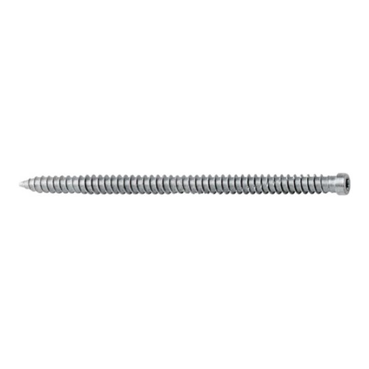

Was haltet ihr von solchen Schrauben ohne Dübel? Einfach direkt in den Ziegel:

Das schaut mir nach stellschrauben aus. Seitlicher Druck halten sie aus, aber da sie keinen wirklichen Kopf haben, halten sie denke ich nicht viel auf zug...
29.6.2018  (#8)
die fensterbauschrauben würde ich nicht nehmen, die haben bei mir im haus nur symbolische funktion gehabt ... emoji

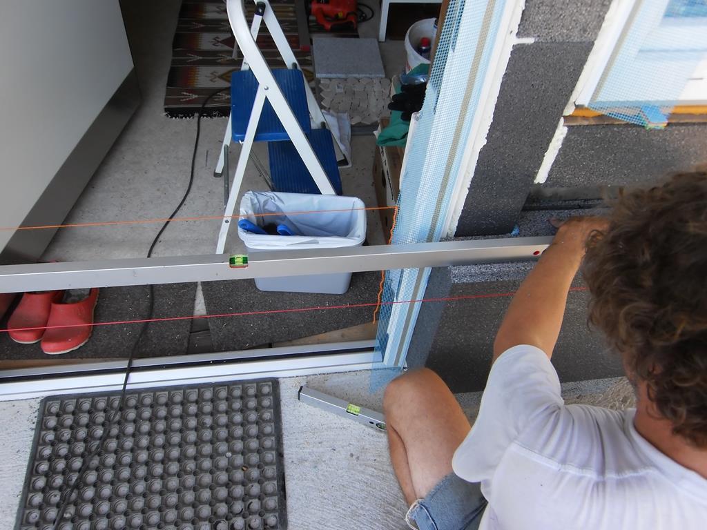

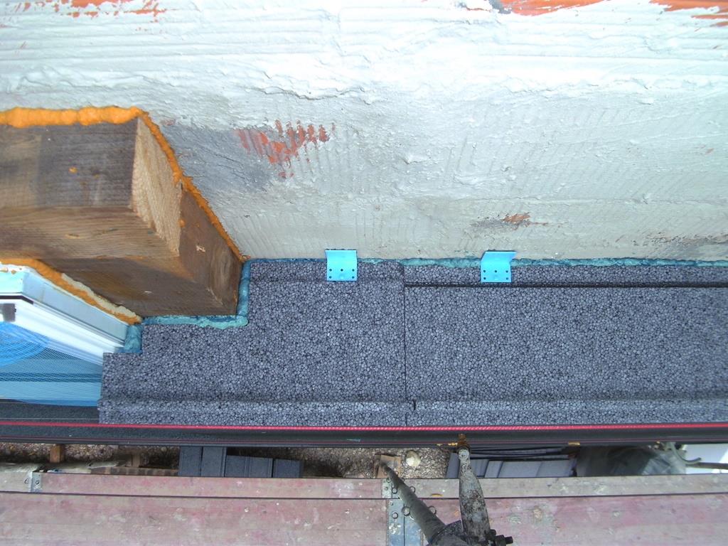

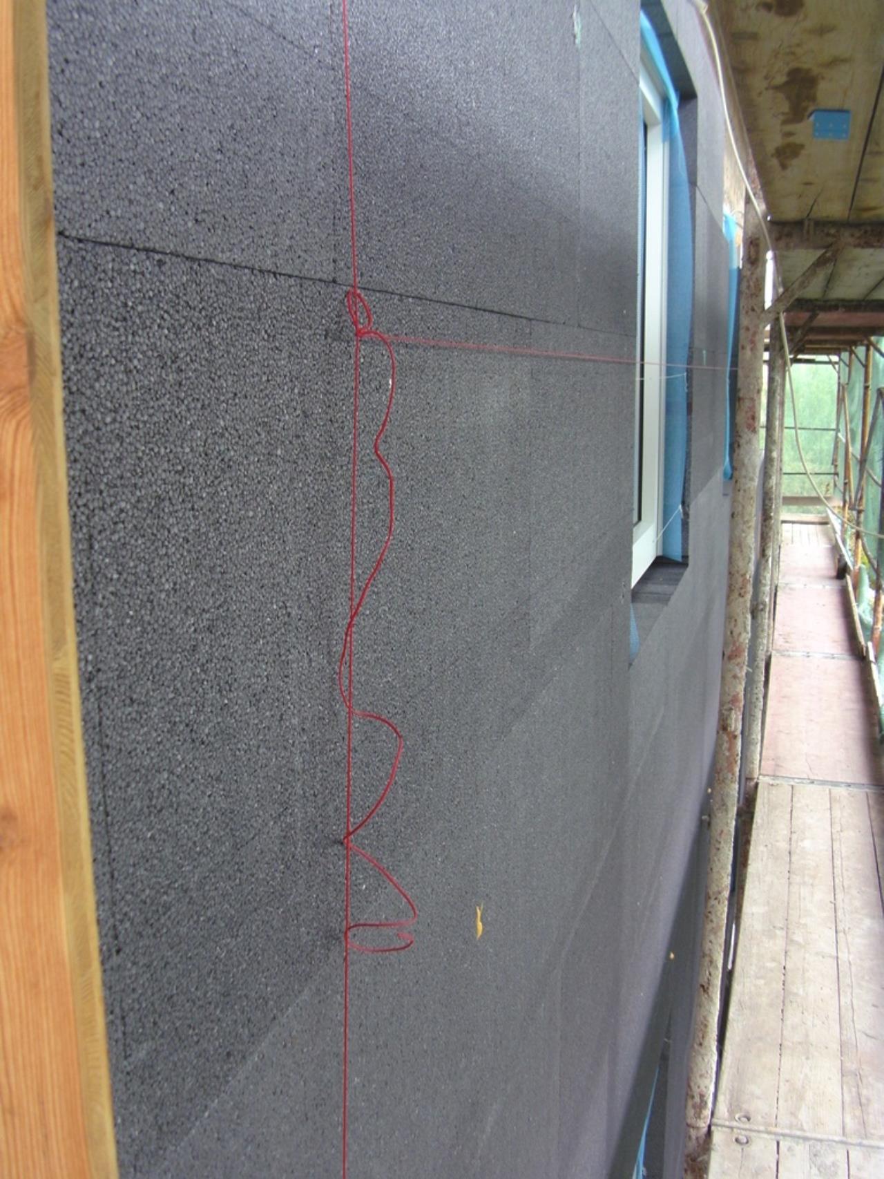

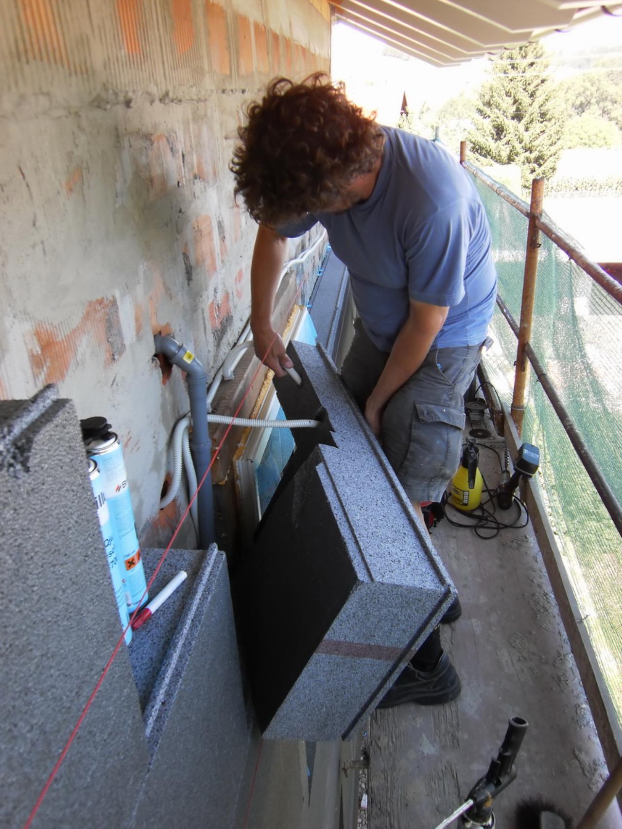

26.7.2018  (#20)
na, du hast ja ein gedächtnis - phänomenal ... emoji
2018/20180726485664.jpg
2018/20180726850740.jpg
2018/20180726491561.jpg
2018/20180726249323.jpg
2018/20180726904933.jpg
  •  gsilly
26.7.2018  (#21)
danke für die bilder!
das habe ich mir gemerkt weil ich es selbst auch so gemacht hätte. echt genial emoji
also michi, vl. spannst mal ein paar schnüre oder fragst bei hilti an was so ein laser als leihgerät kostet der das kann. damit wurde meine UK eingerichtet. nur so rauf wie die wand ist würde ich nicht machen. da hast dann keine freude dran. jede latte der UK vertikal in waage auszurichten ist ja nicht schwer. aber dass die dann über die komplette hauslänge alle in derselben ebene liegen schon...
