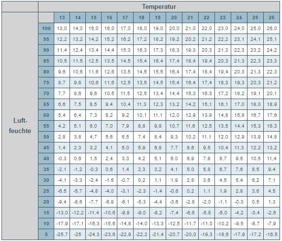

taupunkte in abhängifkeit von lufttemperatur und luftfeuchte
2018/20180604146500.jpg

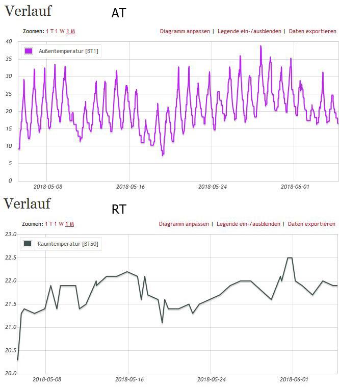

2018/20180605657018.jpg
Hier mal meine RT RT [Raumtemperatur] in Abhängigkeit zur AT AT [Außentemperatur].
Habe einige Leute im Uplink drin und wunder mich über deren RT RT [Raumtemperatur] von 24-26°C.
Feuchtigkeit ist bei uns wieder höher als im Winter, 60-70%.
Dennoch freut man sich jedes mal wenn man bei 30°C AT AT [Außentemperatur] ins Haus kommt.
