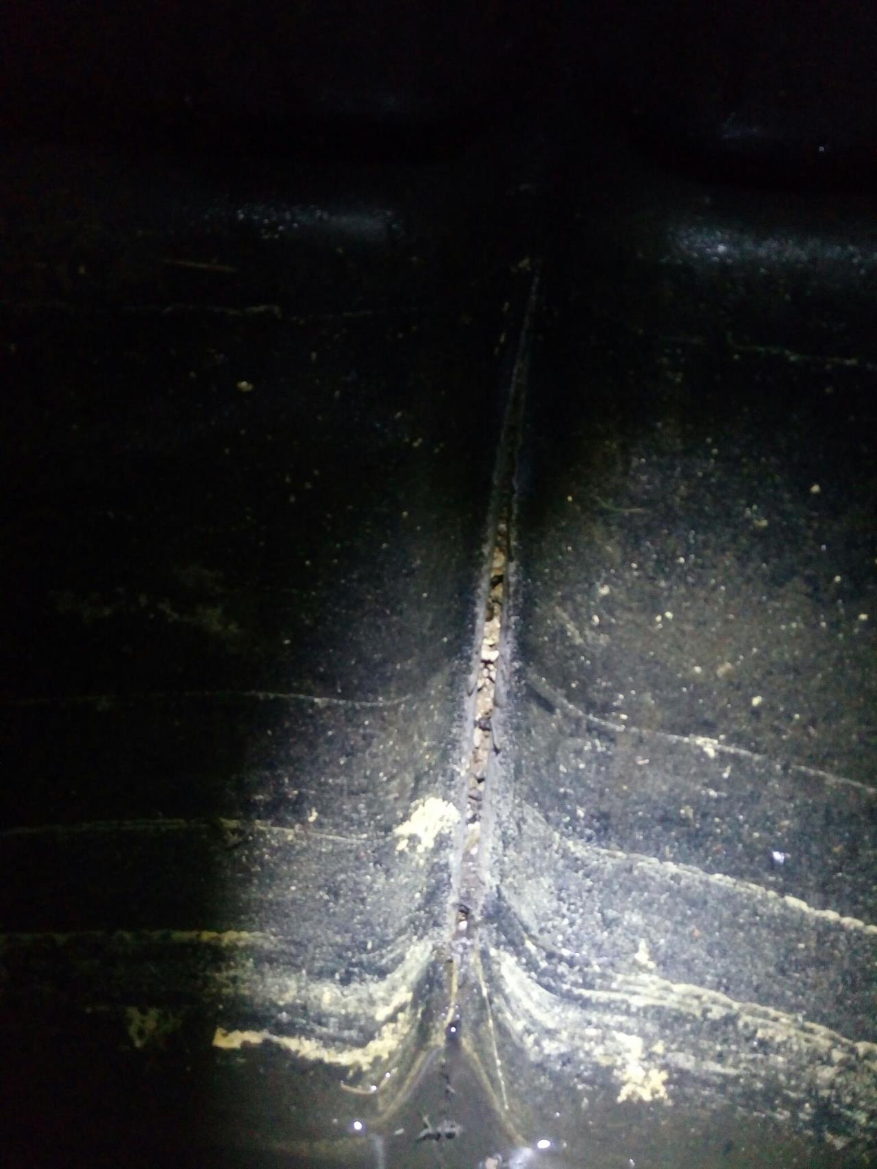

29.5.2018  (#6)
Anbei ein Foto - Ursache - wennich das wüsste, kanns mir ehrlich gesagt nicht erklären. Sprung ist auf der Seitenwand beginnend ca 20cm über dem Boden.
Danke für eure Hilfe
  •  nik8
29.5.2018  (#7)
Hello,
ich hatte vor einigen Jahren ein ähnliches Problem. Unerklärlicher Riss im Tank.
Der Tank wurde kostenlos vom Hersteller im Rahmen der Garantie getauscht. Für den Aus- und Wiedereinbau (und die Folgeschäden im fertigen Garten..) musste ich selber sorgen.
lg Nik
PS: Das Foto ist leider nicht sichtbar.
@Streicher: Welche Ideen hast du für die Reparatur?

  •  nik8
29.5.2018  (#9)
Hello,
mein Schadensbild war sehr ähnlich. Der Riss war zwar kleiner, aber der Effekt der gleiche: Kein Wasser in der Zisterne. Ich habe damals das Reparaturangebot (ohne Funktionsgarantie) des Herstellers abgelehnt und einen neuen Tank verbaut.
Retrospektiv würde ich heute a) eine riesengroße Betonzisterne (10-12 m3) machen oder b) komplett darauf verzichten (von Wirtschaftlichkeit kann man hier bei Weitem nicht mehr sprechen)
lg Nik
  •  eggerhau
29.5.2018  (#10)
tommisslik schrieb: Anbei ein Foto - Ursache - wennich das wüsste, kanns mir ehrlich gesagt nicht erklären. Sprung ist auf der Seitenwand beginnend ca 20cm über dem Boden.
Ich würde das mal sauber dokumentieren und dem Lieferanten vorlegen. Der soll dazu Stellung nehmen und, wird nicht der erste Fall sein, eine Lösung vorschlagen. emoji
Ich denke den Innenraum mit einer Kunststoff-Folie (ähnlich wie man es bei Ötanks macht) auskleiden wäre so eine Lösung.
Gruss HDE
