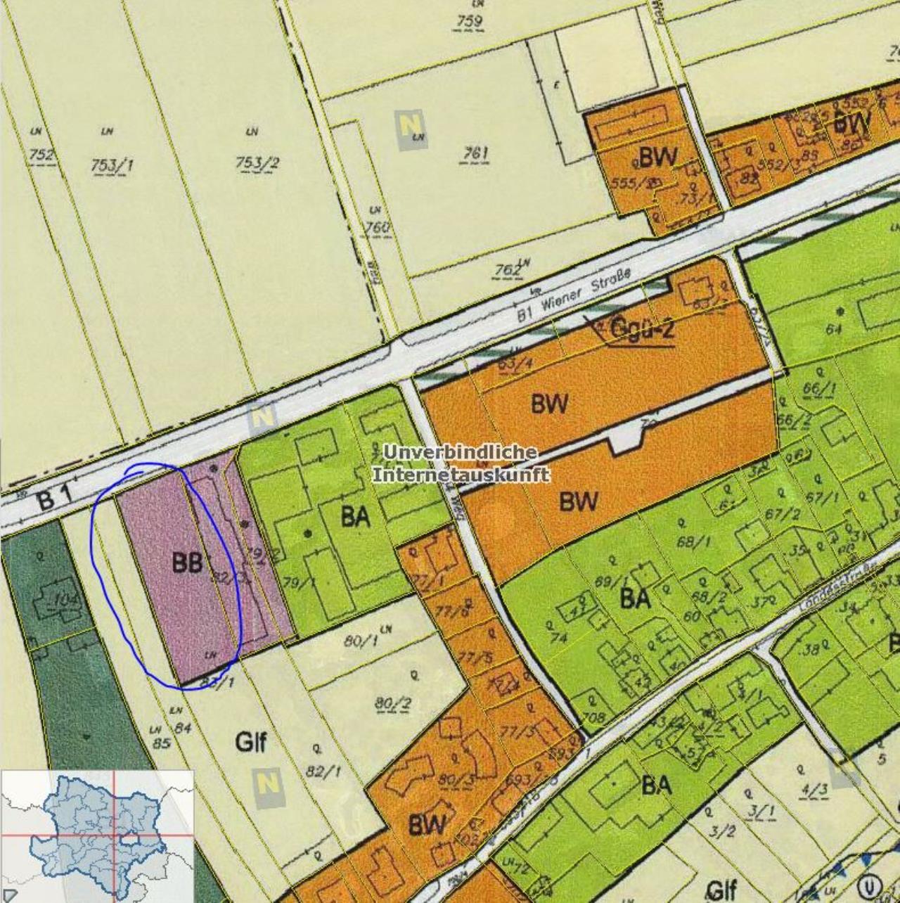

2018/20180508410679.jpg
Bebauungsplan gibt es keinen. Insofern auch keine geschlossene Bauweise (nehme an du fragst wegen der +5dB).
Westlich schließt ein Streifen Glf an, daran westlich eine als Gg gewidmente Fläche, welche mit einem EFH bebaut ist. Im Süden grenzt Glf an, im Osten eben die zweite Parzelle BB, welche an BA angrenzt. Nördlich sind die Grundstücke durch die Bundesstraße begrenzt. Ich bin nur Eigentümer einer BB Parzelle und des südlich angrenzenden Glf.
  •  peterT1
8.5.2018  (#5)
ui, ui, ui.
Ohne jetzt die Fläche in Natura zu kennen, sehe ich da nicht viele Chancen.
Ich vermute, dass die Ortschaft nach dem EFH in der dunkelgrünen Fläche endet.
Welche Gebäude befinden sich im BA neben dem genutzen BB? Vielleicht ein Wohngebäude an der Grenze zum BB.
  •  hansbua
8.5.2018  (#6)
Ganz genau so ist es. Das sind zwei Wohngebäude und dahinterliegend ein Stall soweit ich weiß.
