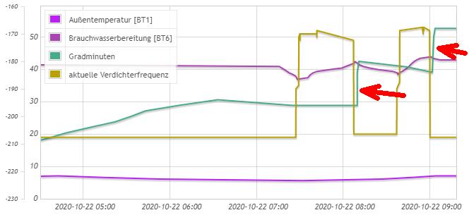

Vielleicht kann mir jemand das erklären... ich habe da ein Verständnisproblem:
2020/20201022736381.png
Warum werden während der WW WW [Warmwasser]-Bereitung keine Gradminuten abgebaut und danach springen diese kurzfristig nach oben? Dürfte hier doch keinen Einfluss auf die Gradminuten geben oder? 🤯
Die WW WW [Warmwasser]-Bereitung sollte doch separat betrachtet werden und wird bei Bedarf bzw. bei uns mit 2 Zeitfenstern geregelt... irgendwie check ich das nicht 😳
  •  erwinh
22.10.2020  (#1286)
Wenn du keinen externen Vorlauffühler verwendest, bleiben die GM während der Warmwasserbereitung eingefroren.
Wenn die WW WW [Warmwasser] Bereitung beendet ist und wieder auf Heizbetrieb umgeschaltet wird, ist noch das sehr warme Wasser von der WW WW [Warmwasser] Bereitung in der WP WP [Wärmepumpe] und wird dann in den Heizkreis gepumpt, was die GM kurz nach oben springen lässt.

  •  cuthx
22.10.2020  (#1288)
danke für die schnellen Antworten.
Hätte auch dran denken können mir die VL VL [Vorlauf]-Temperatur anzeigen zu lassen 🙄.
Nach dem WW WW [Warmwasser]-Takt dauert es ~6minuten bis die VL VL [Vorlauf] Temp wieder da ist wo sie hingehört und in dieser Zeit werden 20-30 Gradminuten abgebaut.
Ich werde mal beobachten wie sich das verhält, sobald es wirklich kalt wird und ansonsten den externen Fühler in Betracht ziehen.
Aber nochmal fürs Verständnis wie im anderen Faden beschrieben:
Mit dem externen Fühler will man gewährleisten, dass die Gradminuten während des WW WW [Warmwasser]-Taktes weiter sinken und somit das kurzfristige hoch, wenn der Vorlauf von der WW WW [Warmwasser]-Bereitung kommt zu kompensieren.
richtig?
