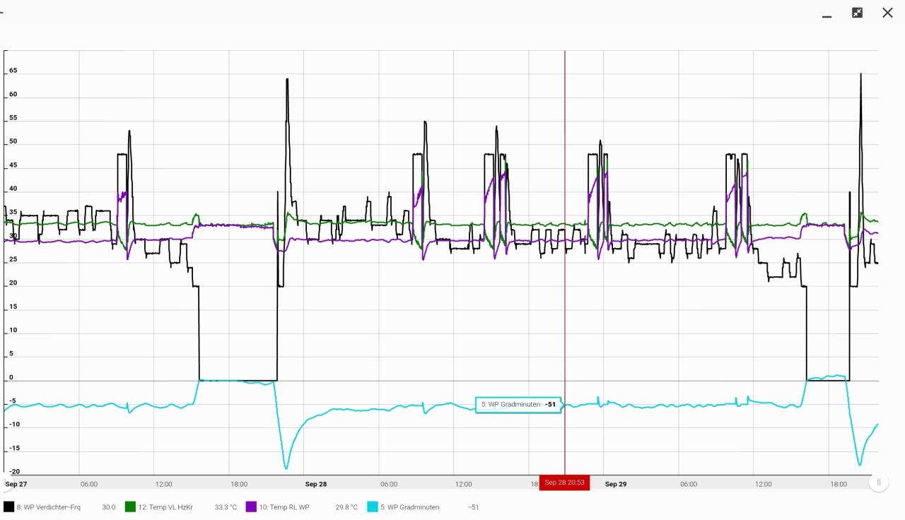

  •  passra
29.9.2020  (#1266)
Da taktet bei mir nix, die letzten beiden Starts haben gleichzeitig über 100 Stunden Laufzeit gebracht. Beginn: 50 Starts / 150 Stunden; aktueller Stand 52 Starts / 254 Stunden.
Getaktet hat das im September vielleicht 10 mal...
Die WP WP [Wärmepumpe] hat am 25.09. eingeschaltet und seitdem nur 2 mal abgeschaltet, weil der Puffer durch die Solaranlage vollgeladen war und dieses Wasser für ein paar Stunden das Heizen übernommen hat. Durch die Zumischung wird die WP WP [Wärmepumpe] über GM=0 dann rausgedrückt.
Sonst wär die WP WP [Wärmepumpe] seit 25.09. schon durchgelaufen...😉
Ist halt ein renovierter Altbau mit 8kW Heizlast und 18000 kWh Energiebedarf. Wenns wie zur Zeit in der Nacht 5° und am Tag grade mal 12-14°C hat, läuft die Maschine mit 2-3 kW einfach durch...die 2kW krieg ich locker versteckt...😀
Die Doppelhügel sind WW WW [Warmwasser]-Erzeugung, das läuft noc nicht rund

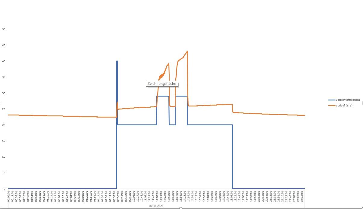

mir ist bei der aktuellen Auswertung meiner WP WP [Wärmepumpe] Daten aufgefallen, dass der Verdichter beim Starten zuerst mal bis auf 40Hz ausschlägt und sich erst dann in den Sperrbereich einregelt!
Ist das ein Software- oder Einstellungsfehler? Sperrbereich ist auf 30Hz.
2020/20201009524758.jpg
Der Verdichter startet für den Heizbetrieb und setzt um 12:00 einen WW WW [Warmwasser] Takt dazwischen.
Ist es ok wenn ihm die Pro in den WW WW [Warmwasser] Takt pfuscht?

MartinSt schrieb: der Verdichter beim Starten zuerst mal bis auf 40Hz ausschlägt und sich erst dann in den Sperrbereich einregelt!
Kann man zu diesem Phänomen etwas sagen?
10.10.2020  (#1274)
das ist die hochlauf- oder startphase des Kompressors. Wurde hier schon paarmal besprochen.
Das hab ich auf die Schnelle dazu gefunden:
https://www.energiesparhaus.at/forum-nibe-1255pc-verbrauchs-leistungsdaten/53871_1#508480

MartinSt schrieb: dass der Verdichter beim Starten zuerst mal bis auf 40Hz ausschlägt und sich erst dann in den Sperrbereich einregelt!
wir neigen dazu alles was wir nicht gleich auf den ersten blick ais nützliche sinnvolle funktion erkennen als fehler einzuordnen.
it's a feature not a bug!
dieses einschwingen und warmlaufen und ölfördern des kältekreislaufes ist elementar für die lebensdauer der wärmepumpe.
