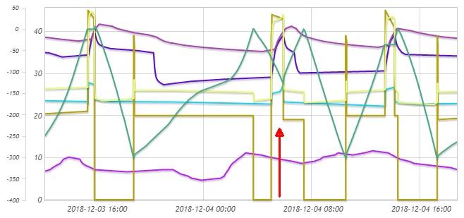

korrektur zum zweiten bild:
der heizwärmebedarf würde richtigerweise ohne ww-takte so aussehen...
2018/2018120559625.jpg
die Gradminuten spielen in der Bilanz keine Rolle, daher führt das nicht runter regeln dazu, dass der Verdichter ausgeht und bei mir letztendlich eine negative Energiebilanz zu Buche steht.
Während dem WW WW [Warmwasser]-Takt müssten einfach die GM mit letztem RL RL [Rücklauf] als VL VL [Vorlauf] gezählt werden und dann regelt sich alles andere von selbst.

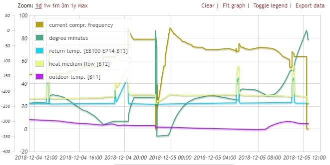

Ich bräuchte wieder Interpretationshilfe. Kann mir wer schlüssig erklären warum die GMs sprunghaft ändern (siehe Bild)? Die Brauchwasserbereitung dürfte bei den beiden Sprüngen keine Rolle gespielt haben, und heute hat auch niemand an der F1155-6 EM etwas umgestellt oder die GMs manuell korrigiert. Das ist heute das erste mal das mir diese Verhalten auffällt, Parameteränderungen (Heizkurve verschoben) hab ich am Sonntag das letzte mal vorgenommen.

@georgp ab ~11h wurde die heizgrenze überschritten. heizen ist zu ende, weil draussen zu warm.

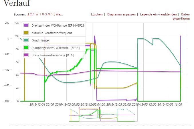

5.12.2018  (#372)
brink schrieb: @georgp ab ~11h wurde die heizgrenze überschritten. heizen ist zu ende, weil draussen zu warm.
Ich bin diese Woche leider nicht zu hause, aber wenn ich mich recht erinne ist die Heizgrenze bei ca. 17°C gemittler Aussentemperatur, gefiltert auf 24h. Heute um 1100 hatten wir 3.7°C.
Oder verstehe ich da was falsch?
2018/20181205546027.png

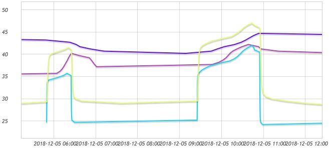

Hier mal Morpheus seine Kurven von Gestern.
2018/20181206389851.jpg
Man sieht schön wie das WW WW [Warmwasser] von BT7 im Speicher verwirbelt wurde und den BT6 nach oben schnellen lassen hat. Danach hat sich langsam die Schichtung wieder eingestellt inklusive Abfall von BT6. Geladen wird mit 5,8l/Min
