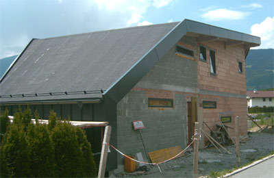

Konnte im Netz nur die zwei Bilder von Häusern mit Bitumen finden: An diese Optik könnte  man sich vielleicht gewöhnen.
http://www.bauwerksabdichtung.tirol/images/ellmau.jpgBildquelle: http://www.bauwerksabdichtung.tirol/images/ellmau.jpg
http://www.dach-gastein.at/dachdecker_jpg/bitumendach-saalfelden01.jpgBildquelle: http://www.dach-gastein.at/dachdecker_jpg/bitumendach-saalfelden01.jpg
Dieser Vergleich würde dann wohl bei EPDM verstärkt zutreffen:
http://www.sovenol.at/Bilder/dachsys2.jpgBildquelle: http://www.sovenol.at/Bilder/dachsys2.jpg

Die 50 Jahre dürftest du aus der SKZ Langzeitstudie über EPDM haben. Das ist eine Schätzung der Gebrauchstauglichkeit. Nicht zu verwechseln mit einer Garantie oder Gewährleistung. Tatsächlich kann ich dir aber sagen, dass ich Dächer kenne die bereits über 40 Jahre auch frei bewittert sind und hier keine Materialermüdungen aufgetreten sind. Hier werden immer wieder Proben entnommen und untersucht.
Es ist also kein Problem ob bekiest, begrünt oder frei bewittert. Bei der Optik musst du mit der Farbe schwarz leben. Es gibt auch hellgraues EPDM. Die Eigenschaften sind durch die Einfärbung nicht so gut wie reines schwarzes EPDM. Und durch die Bewitterung wird es schmutzig und bleibt natürlich nicht schön hellgrau. Vor allem in einer Stadt nicht. Ich kenne auch Häuser, die auch auf der Fassade EPDM haben. Kommt auch Wunsch immer wieder vor.
Es gibt mehrer Hersteller von EPDM (Coverit, Euphalt, Firestone, Ecoseal) um ein paar zu nennen. Doch auch bei EPDM gibt es Qualitätsunterschiede (Wurzelfestigkeit, Nahtverbindung, Brandschutz, Schrumpfung, usw. Natürlich kommt es auch auf die richtige Verarbeitung je nach Material an. Marktführer in Ö. ist Coverit mit NOVOtan EPDM.
