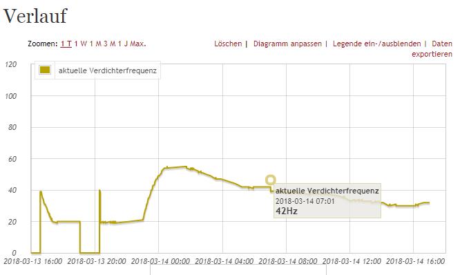

Wie sehen bei euch die Verläufe im Browser aus wenn ihr mit der Maus die einzelnen "Punkte" auslesen wollt?
Bei mir ist der Punkt immer ein paar mm über der eigentlichen Linie - ziemlich nervig wenn mehrere Linien dargestellt werden.
2018/20180314934645.png
Außerdem stürzt die NibeApp (Android OS) ab wenn ich aus dem Verlauf zurück will. Handy ist neu, aktuellste App Version.
Sonst wer die "Probleme"?
14.3.2018  (#17)
du musst die sprache umstellen ... emoji
das kommt durch den zeilenumbruch der deutschen version.
sonst läuft uplink bei mir auf ios und windows sehr schön...
  •  Meinereiner
14.3.2018  (#18)
Servus!
Ja, das mit dem versetzten Cursor ist seit dem letzten Uplinkupdate wegen dem Zeilenumbruch in den oberen Schaltflächen (Löschen/ Diagramm............).
Wird sicher wieder mal richtiggestellt - Brink hat das schon nach Schweden gemeldet.
In der Zwischenzeit kannst auf englisch einstellen, da gibts den Umbruch + Versatz nicht.
Absturz auf Android hab ich nicht - habe aber ein uraltes Handy (ca. 1 Jahr)! emoji
upps....Arne war schneller!

Meinereiner schrieb: In der Zwischenzeit kannst auf englisch einstellen, da gibts den Umbruch + Versatz nicht.
Guter Tipp! Danke! Witziger Fehler.
Meinereiner schrieb: Absturz auf Android hab ich nicht - habe aber ein uraltes Handy (ca. 1 Jahr)!
Liegt wohl am Handy...hab von S7 auf S9 gewechselt, komisch...
