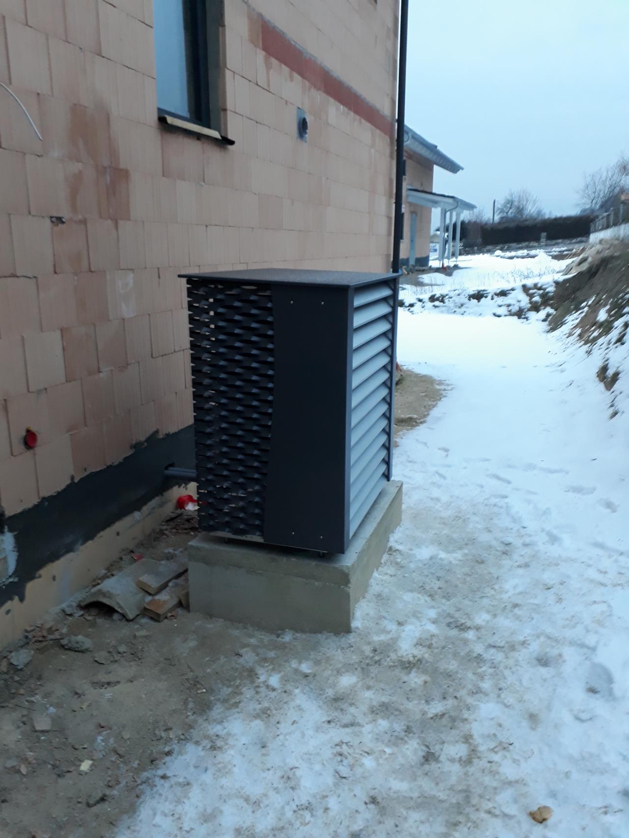

Hat jemand zufällig die Abmessungen des Außengerätes zur Hand und eventuell ein Foto? Wirkt nämlich sehr groß
Die Außenmaße hat dir DiBa schon geschrieben, ich kann dir mit weiterem Bildmaterial dienen.
Wenn man so direkt davor steht, ist es schon ein beeindruckendes Gerät :) Aber recht ansehnlich verpackt wie ich finde.
Das Innengerät ist super Kompakt, klasse Sache. Aufgrund dieser Kompakten Bauweise haben wir uns für dieses System entschieden. Da wir ohne Keller gebaut und nur einen kleinen Technikraum haben, ist es für uns das perfekte Gerät - was sich hoffentlich auch im Betrieb noch rausstellt. Die "Lautstärke" ist auch unter Last recht akzeptabel wie ich finde, bisher hat sich noch niemand beschwert.
Unser Außengerät steht auf einem Betonpodest auf der schattigen Nordseite des Hauses, aber mit einer kurzen Anbindung (ca vier Meter) an das Innengerät. Bei Aufstellung auf der Südseite hätten wir hier mindestens 15 Meter oder gar mehr an Zuleitung gebraucht, so war die Nordseite die für uns sinnvollere.

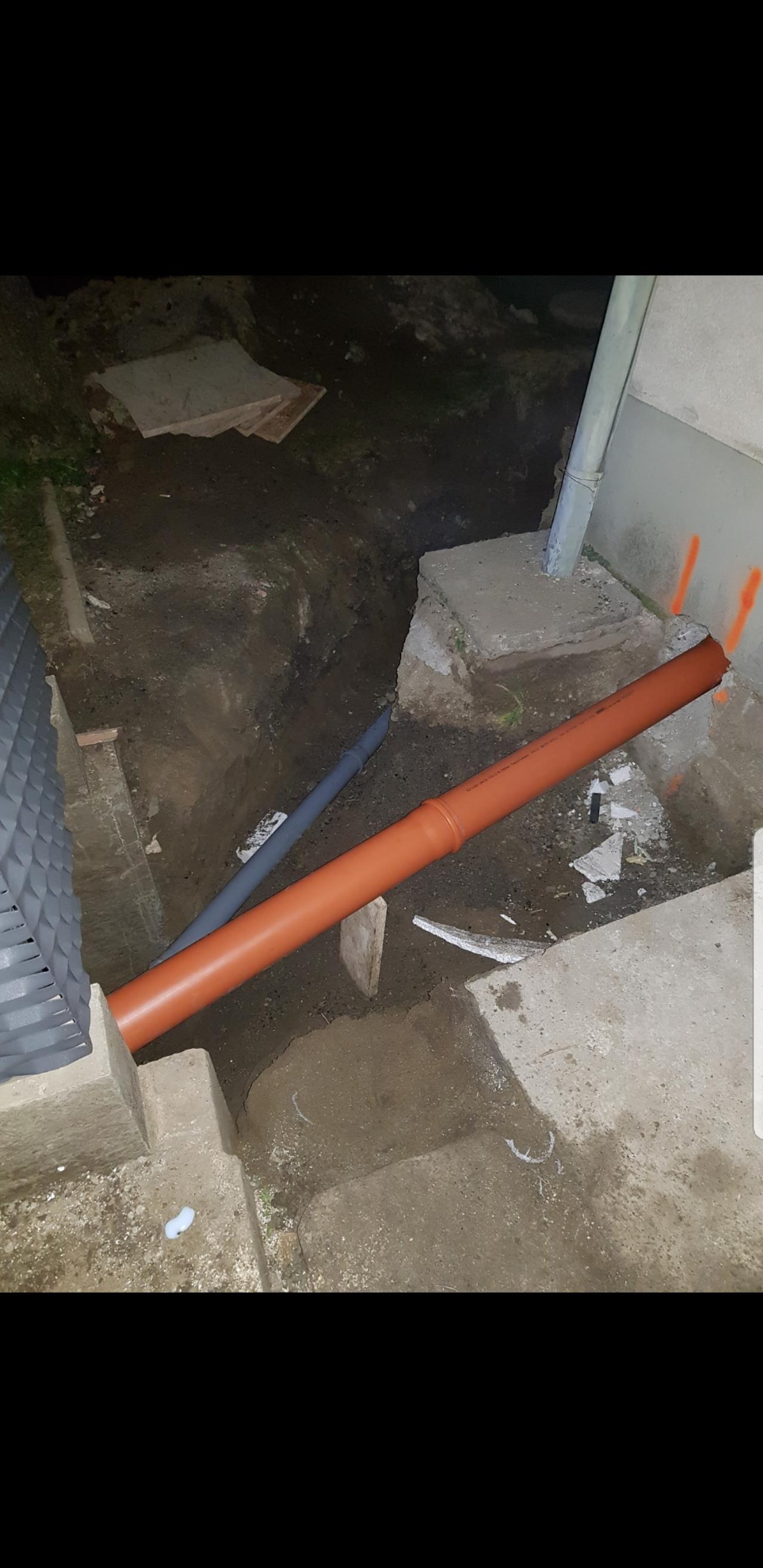

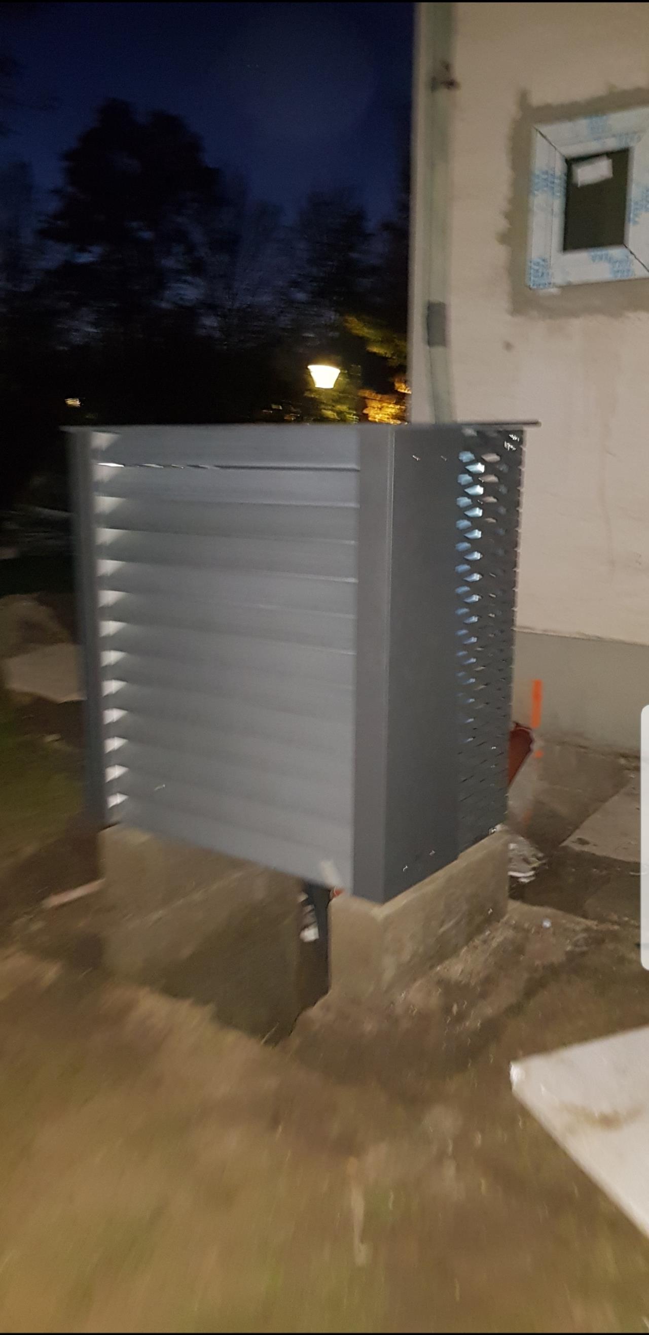

Hallo m_c_tom,
Hier 2 Bilder von meinem Außengerät, habe wie in der Montageanleitung ein KG150 Rohr für die KM- und Stromleitungen vom AG zum Technikraum gelegt, und ein DN70 Abwasserrohr senkrecht nach unten bis zu einer Tiefe von ca 70 bis 80 cm  und dann mit einem Gefälle Richtung Abwasserkanal, darin habe ich den beigelegten Kondensatschlauch mit der Heizung reingesteckt.
Verstehe ich es richtig, dass du die Anlage schon in Betrieb hast aber noch immer ohne Kondensatablauf? Also tröpfelt es bei dir einfach runter?
