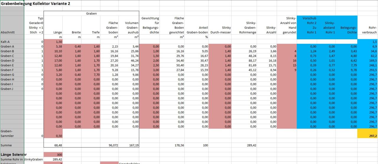

Der Kollektor liefert wahrscheinlich ca 6900W.
2017/20171028127930.jpg

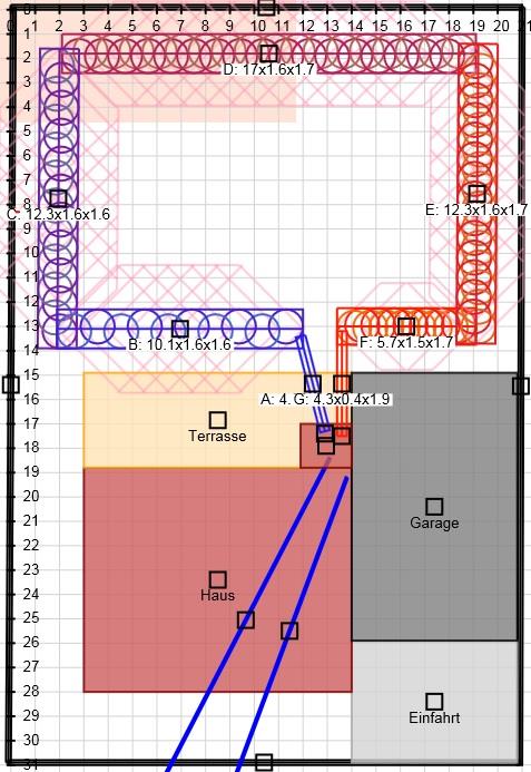

Laut EA EA [Energieausweis] hab ich eine Gebäude-Heizlast von 3,9 kW (mit KWL KWL [Kontrollierte Wohnraumlüftung]). (HWBsk 24)
Anschließen möchte ich eine KNV Topline 1255-06 PC.
Das Grundstück ist relativ feucht, Grundwasser auf ca 1,5m,
deshalb habe ich für die Planung auch nur eine Grabentiefe von 1,6 bzw 1,7m angenommen.
Laut Bodengutachten vom Nachbarn:
bis 0,35-0,5m: Feinsand, schwach schluffig-schluffig
bis 1,40m: Schluff, schwach feinsandig-stark feinsandig (Bodengruppe UL, SU)
bis 5m: Feinsand, bis ca 3m schwach schluffig-stark schluffig (Bodengruppe SU, SE)
Tragfähigkeit: gut, Konsistenzveränderung bei Wasserzutritt möglich
Durchlässigkeit: schlecht
Wasseranschnitt 1m unter GOK
Wasserstand nach Bohrende 1,70m unter GOK
Meine Befürchtung ist, das die Gräben eventuell für die Verlegung des Kollektors nicht lang genug halten aufgrund von zu viel Wassereintritt.
Aber einmal zu meiner Verlege Idee:
http://grabenkollektor.waermepumpen-verbrauchsdatenbank.de/trenchplanner.html?id=jnq9C9pfapfSVfKex9UK
Sieht das soweit gut aus?
Danke schon mal im Voraus.

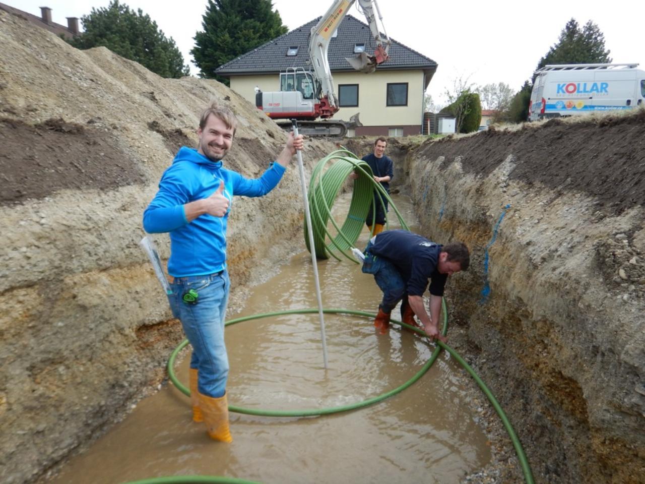

Wir haben bis etwas unter das GW gebaggert, und dann in das Wasser das Rohr gelegt. Rohr wurde im Graben gerollt.

@bloom: danke für deine Rückmeldung, wie wars bezüglich Stabilität vom Graben?

War kein Problem, dort wo das Wasser war ist die Wand manchmal leicht abgebrochen aber das war nicht schlimm. Ich würde sobald du im Wasser ankommst nicht mehr tief weiter graben, denn das bringt's nicht.
