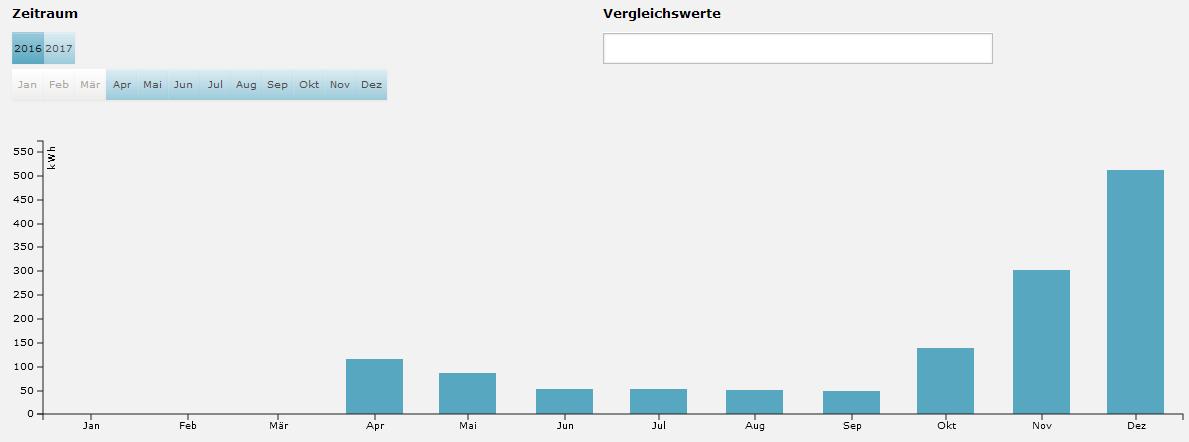

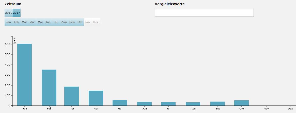

hier noch ein paar bilder wie schön der netzbetreiber einem seine verbrauchskurven liefert...
es gibt ein webportel für jeden zähler, man kann jahresweise, monatsweise, tagesweise und stundenweise den verbrauch betrachten...
wp im letzten jahr...
2017/20171027898703.png
2017/20171027267150.png

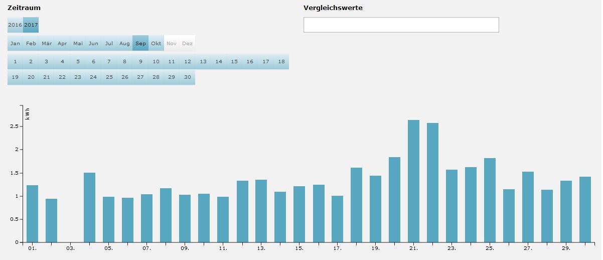

september & oktober, gut 1kwh ist unser grundlast fürs warmwasser, der rest gleitendes dazuheizen an der heizgrenze im automodus...
2017/2017102783832.png
2017/20171027254173.png
und das war vorgestern, der nächtliche ww-takt mit ein bissl heizen rundherum.

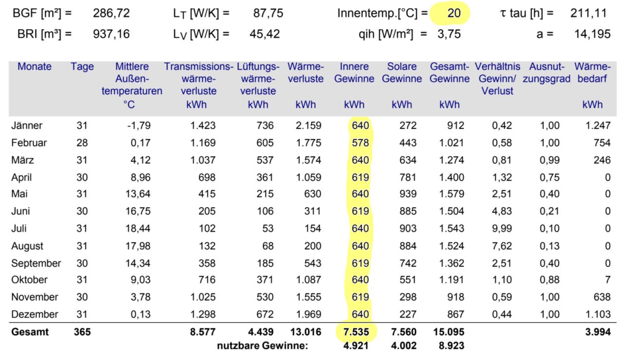

29.11.2017  (#18)
2017/20171129886632.png
in meinem e/a sind absurde innere gewinne angenommen.
innere gewinne: 1x person und 1x kleinkind beinahe 24h im haus, 1x person und 1x bub für ca. 14h im haus. vereinfacht 150 watt pro person+kind duo sind es 5,7 kwh pro tag.
im monat also knapp über 180 kwh.​​
weitere innere gewinne: warmwasser"verluste" an den raum. z.b. badewannenwarmwasser trägt wieder einiges zu raumwärme bei.
sept 89,7 kwh
okt 283,9 kwh
nov 842 kwh
laut e/a
sept ++ durch solare gewinne überdeckt
okt 536 kwh (ohne innere gewinne, ausnutzungsgrad unberücksichtigt)
nov 1257 kwh (ohne innere gewinne, ausnutzungsgrad unberücksichtigt)
ich finde im e/a sind die solaren gewinne halt ein standortdurchschnitt. wird vermutlich +/- über viele jahre so passen.
innere gewinne mit ~630 kwh/monat sind übertrieben. real werden sind sie bei uns nicht mehr als 400 w ausmachen, also ~300 kwh.
e/a ist ausserdem mit 20° gerechnet. wir haben mindestens 22°. im wohnzimmer 1-1,5° mehr.

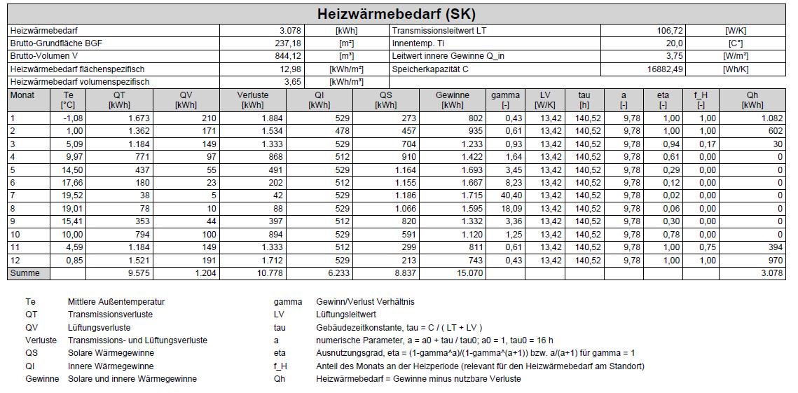

@Brink:
wenn ich mir meinen EA EA [Energieausweis] ansehe, kommen wir auf ziemlich ähnliche Werte:
2017/20171211295485.png
Was sagt dein WMZ?
