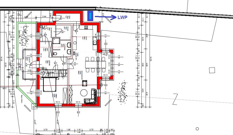

Hier ist ein Bild, mit dem (eigentlich einzig) möglichen Platz für die Luftwärmepumpe.
Die bläst dann frei in den Garten.
Allerdings ist auf einer Seite, eine Mauer zum Nachbarn (im Bild oben)
Und auf der anderen Seite die Hausmauer.
Daher hab ich die Angst, dass die Schallemissionen in den Garten deutlich verstärkt wären, im Vergleich zu üblichen, eher freistehenden Aufstellorten

Bei dieser Aufstellungssituation ist eine Luftwärmepumpe sehr Problematisch wegen der Schallreflexionen und zusätzlich auch noch Luftkurschluss.

klima2020 schrieb: Bei dieser Aufstellungssituation ist eine Luftwärmepumpe sehr Problematisch wegen der Schallreflexionen und zusätzlich auch noch Luftkurschluss.
Genau das befürchte ich ja auch. Deswegen die Fragen nach leisen LWP LWP [Luftwärmepumpe] und Gedanken zur Schallhaube
