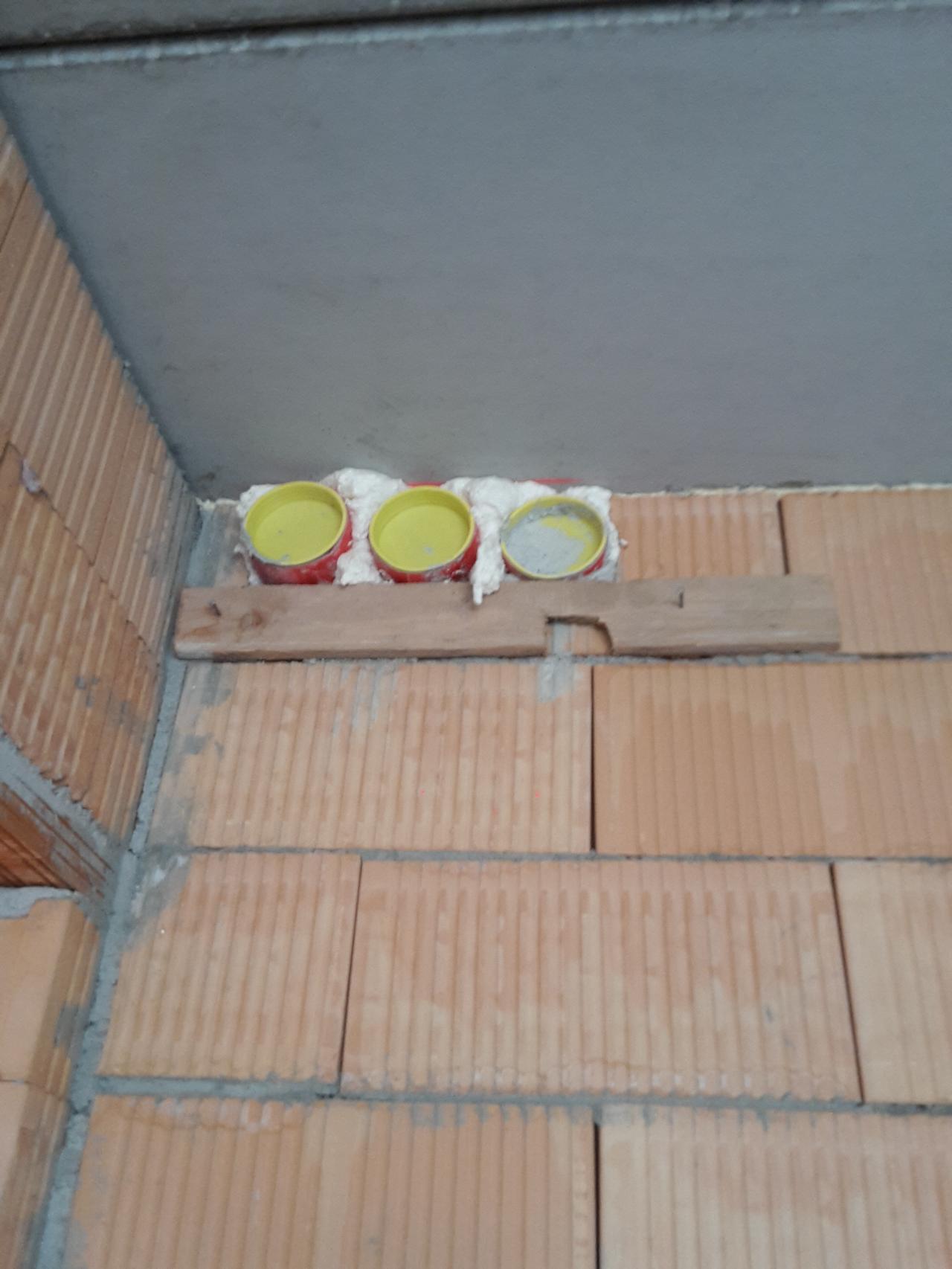

Wir haben grad seine Mauerstutzen eingebaut am Wochenende und warten auf den Innenputzer.
