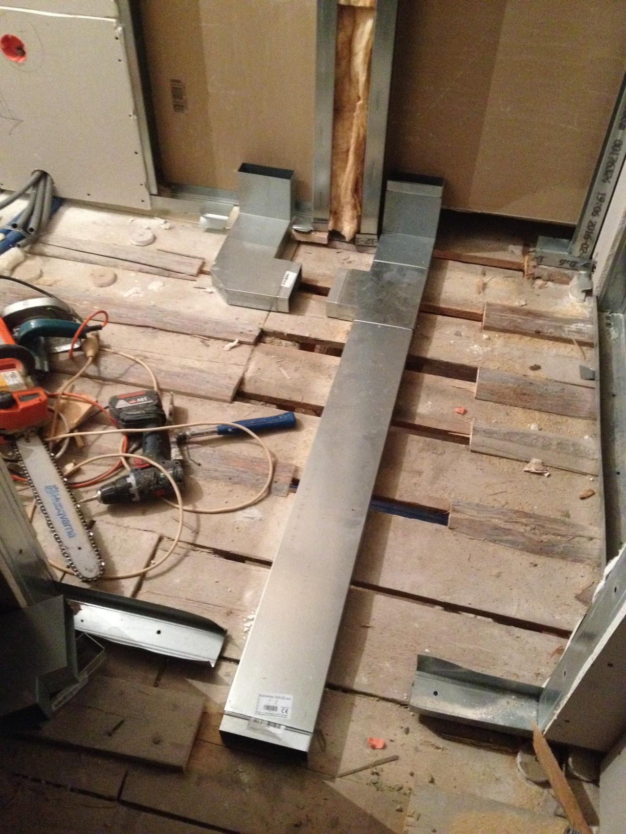

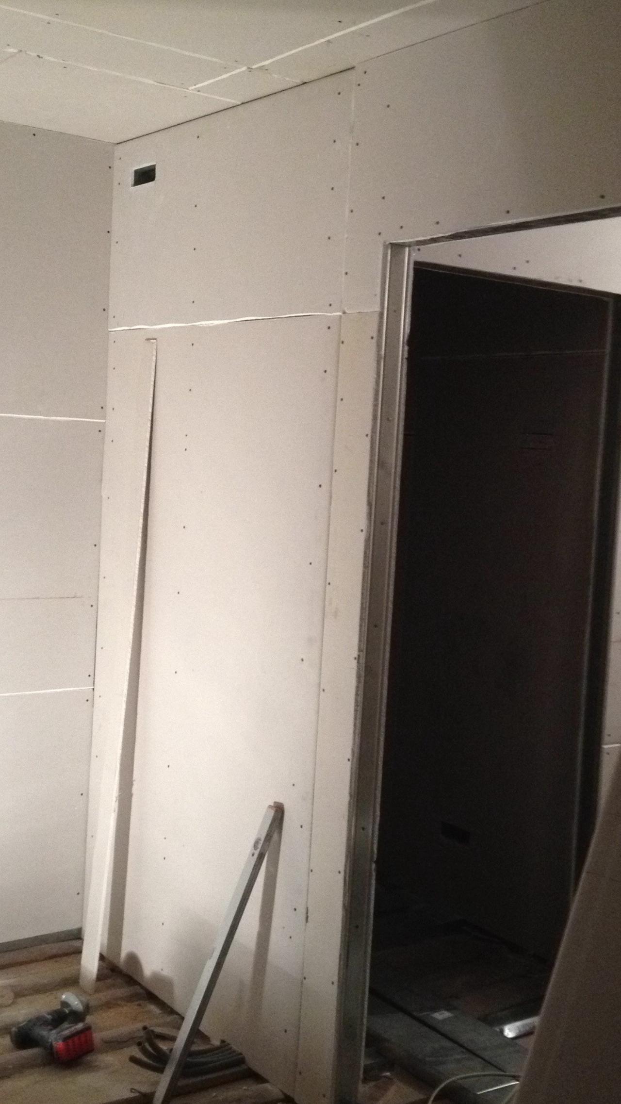

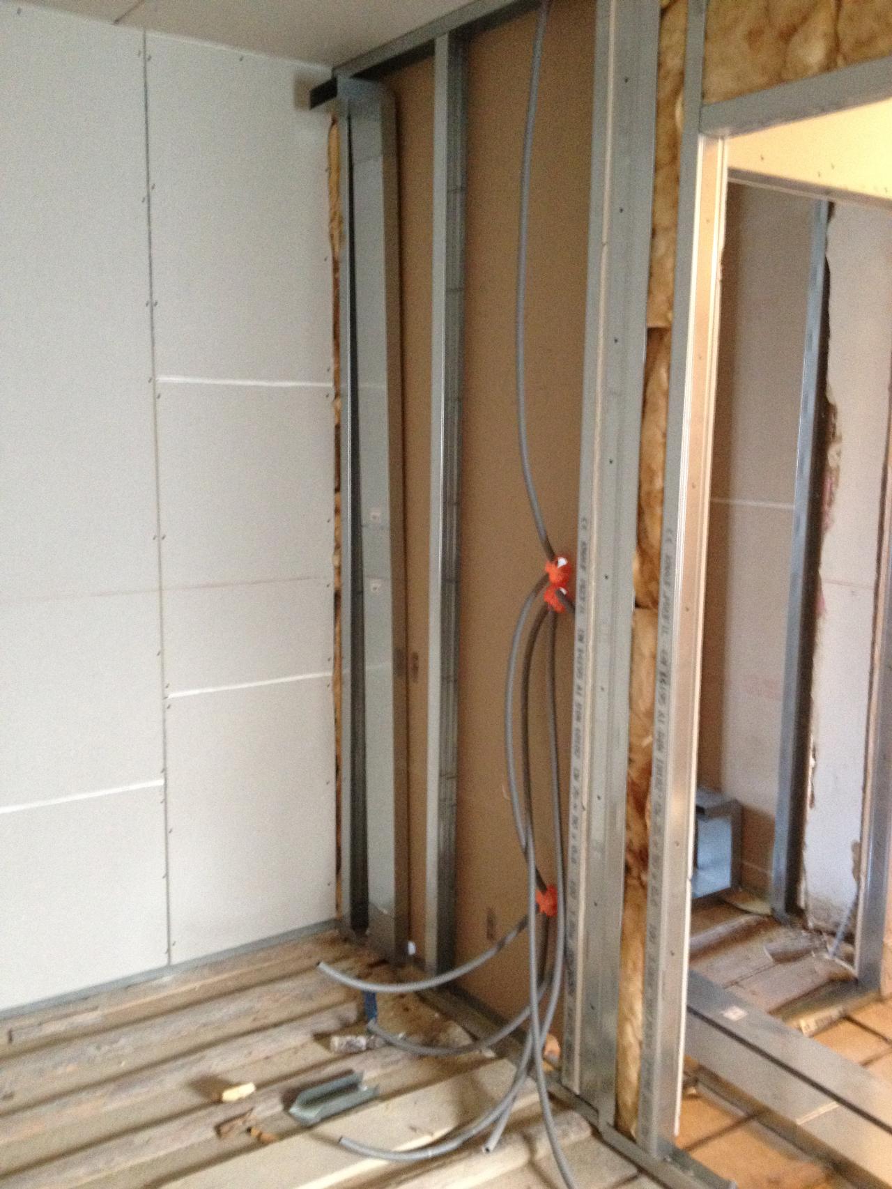

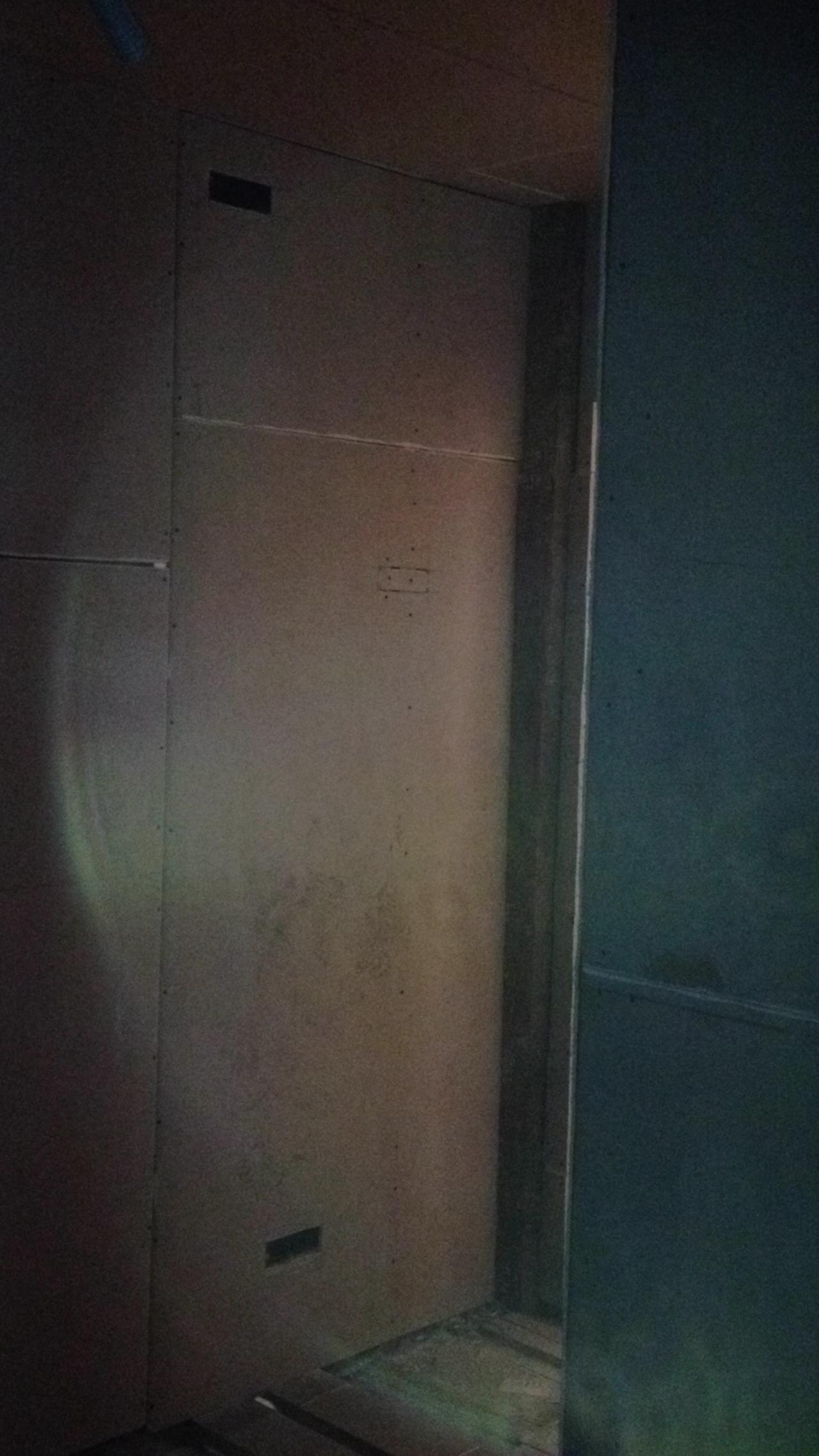

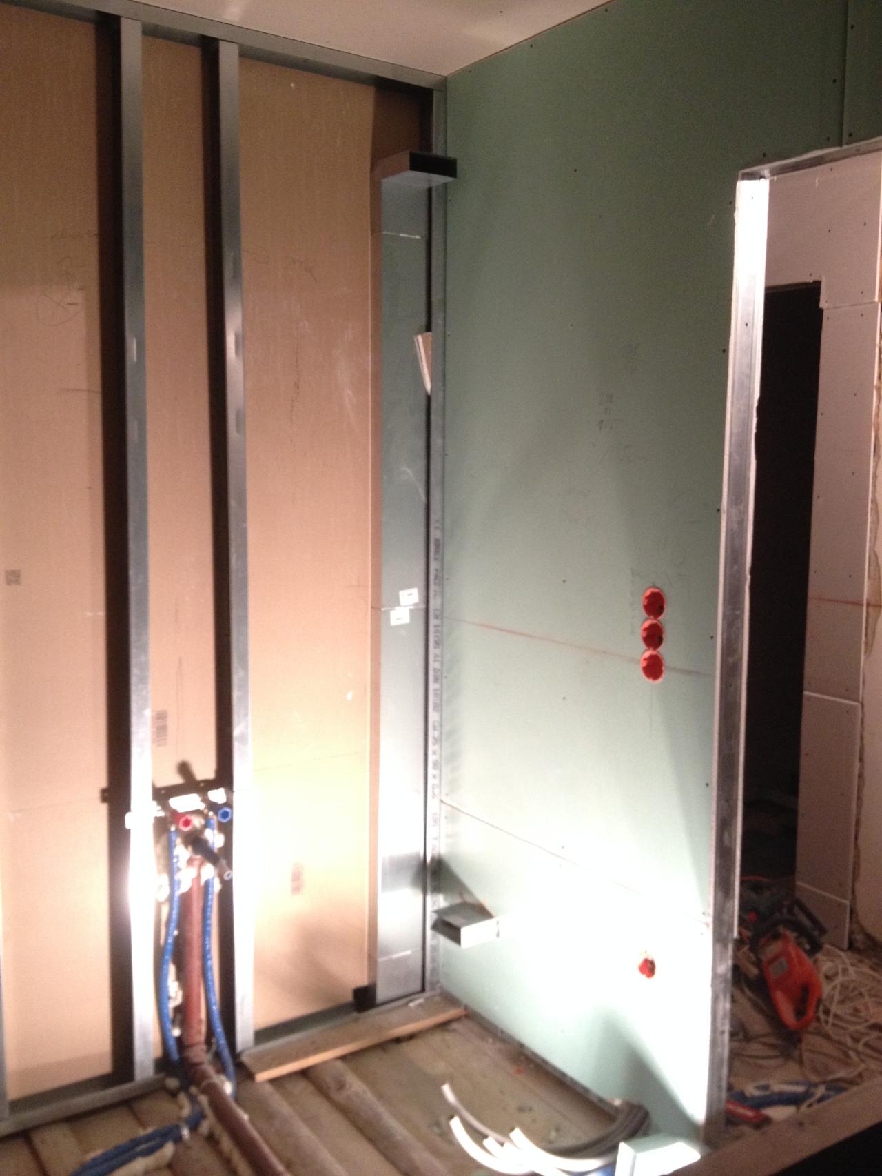

Ab und Zuluft in den Zimmern
2017/20170710390132.jpg

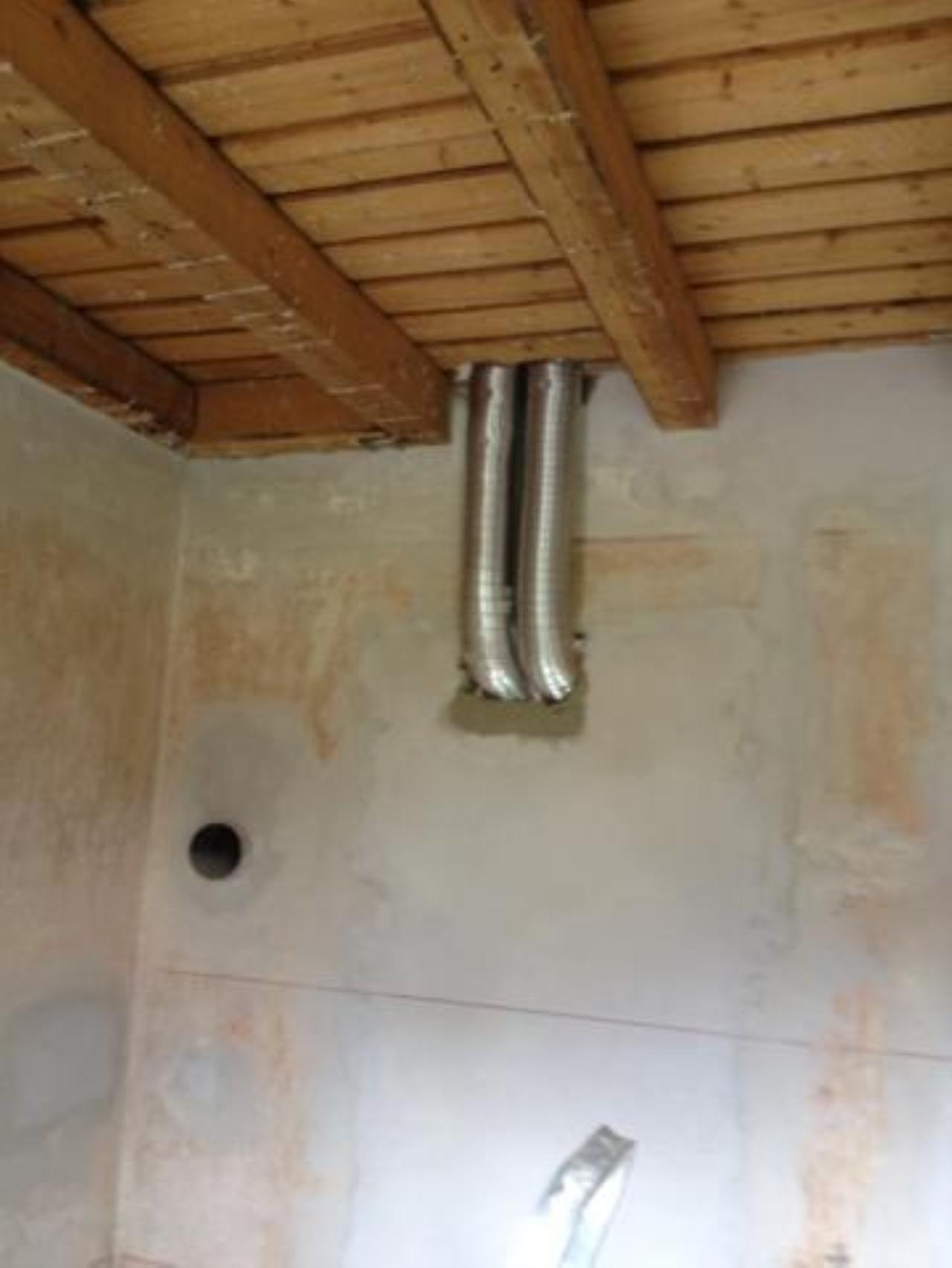

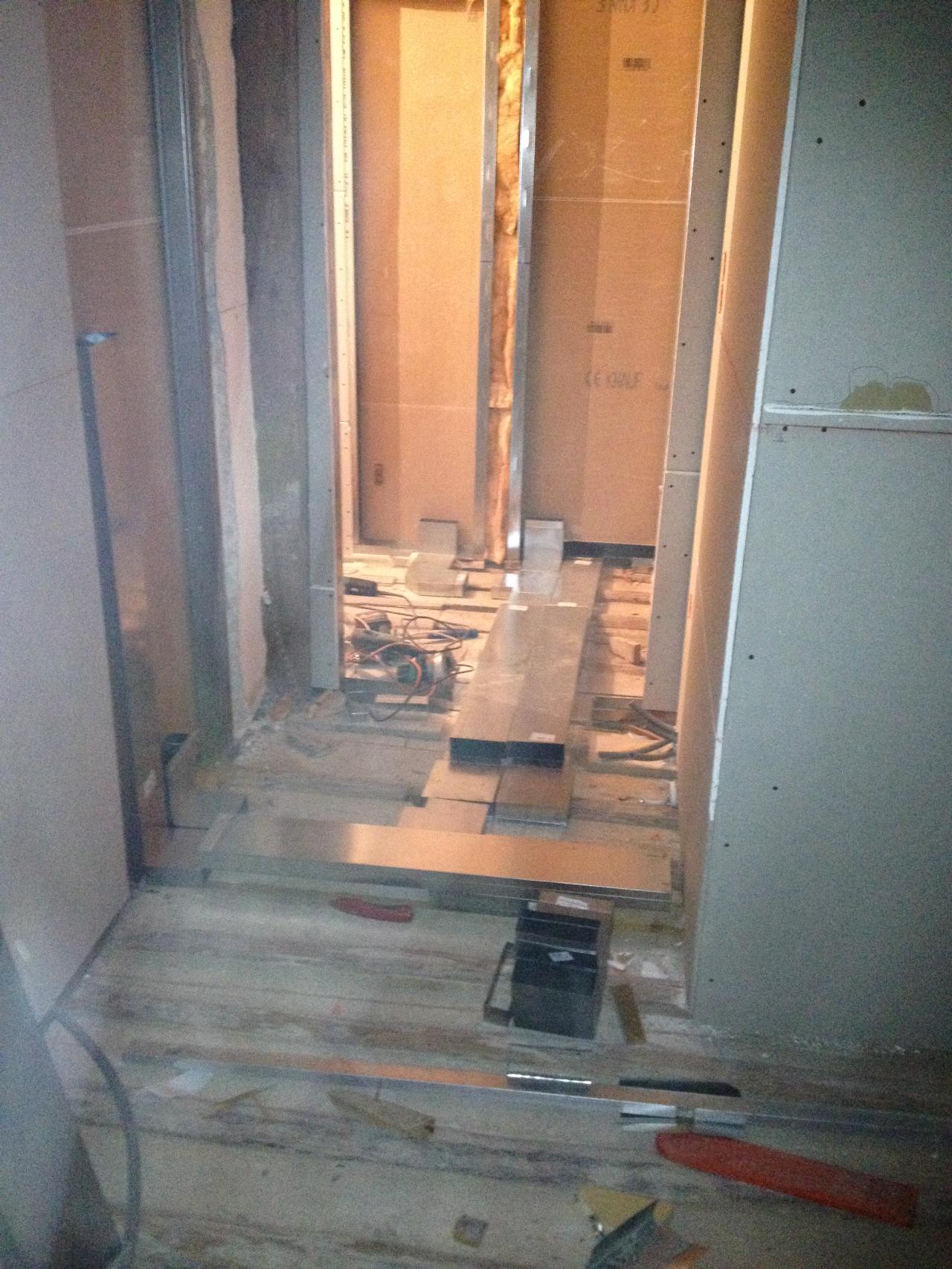

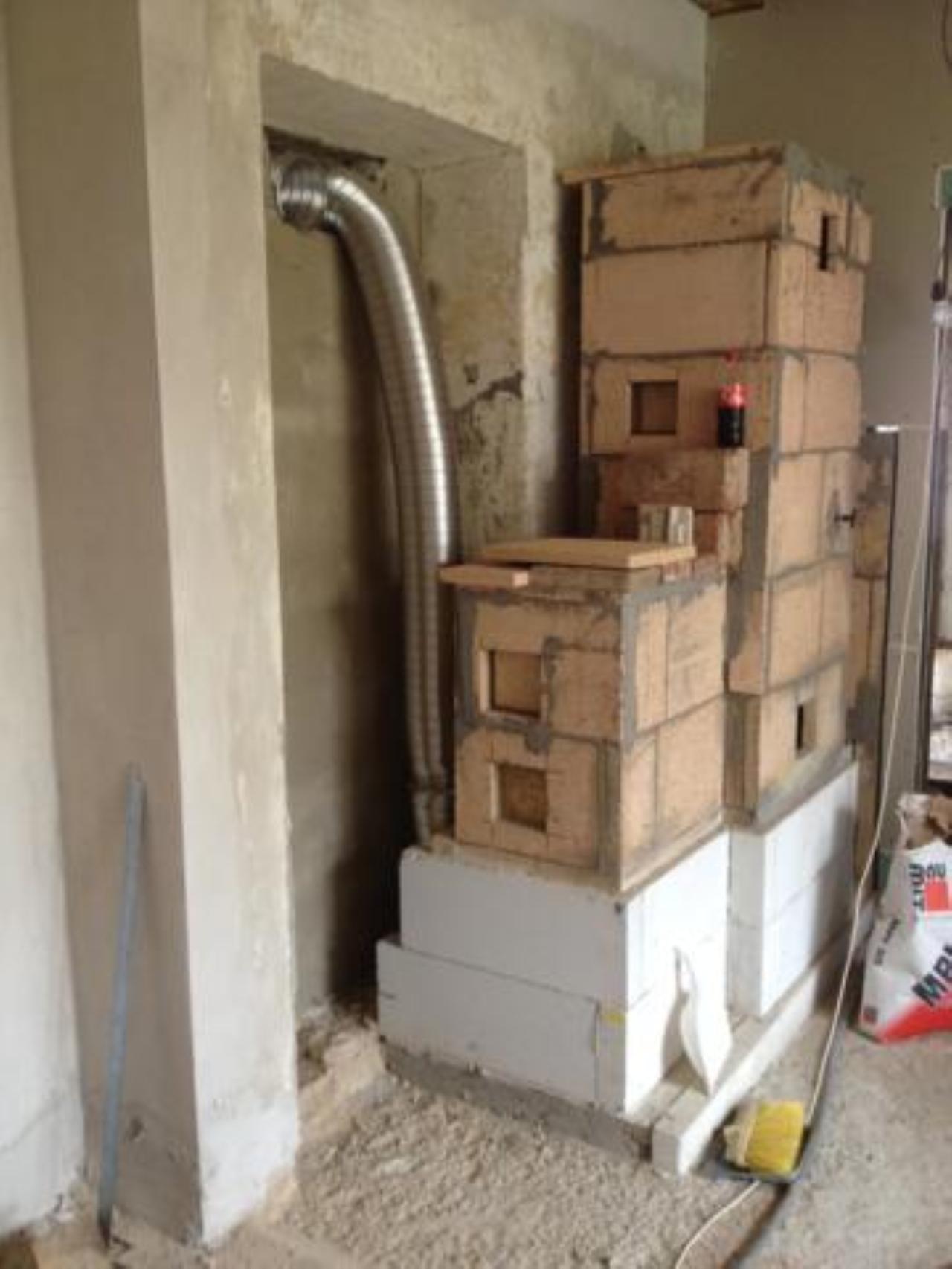

weiter Richtung Kachelofen

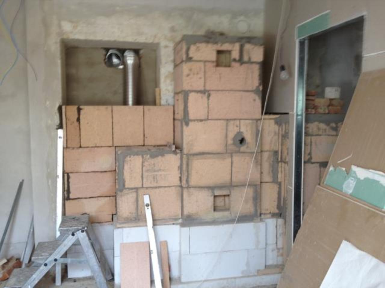

2017/20170710241512.jpg

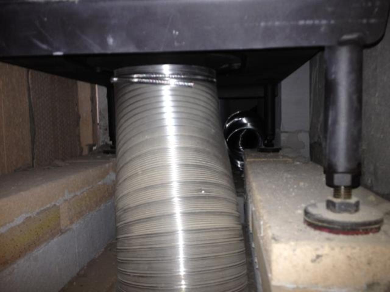

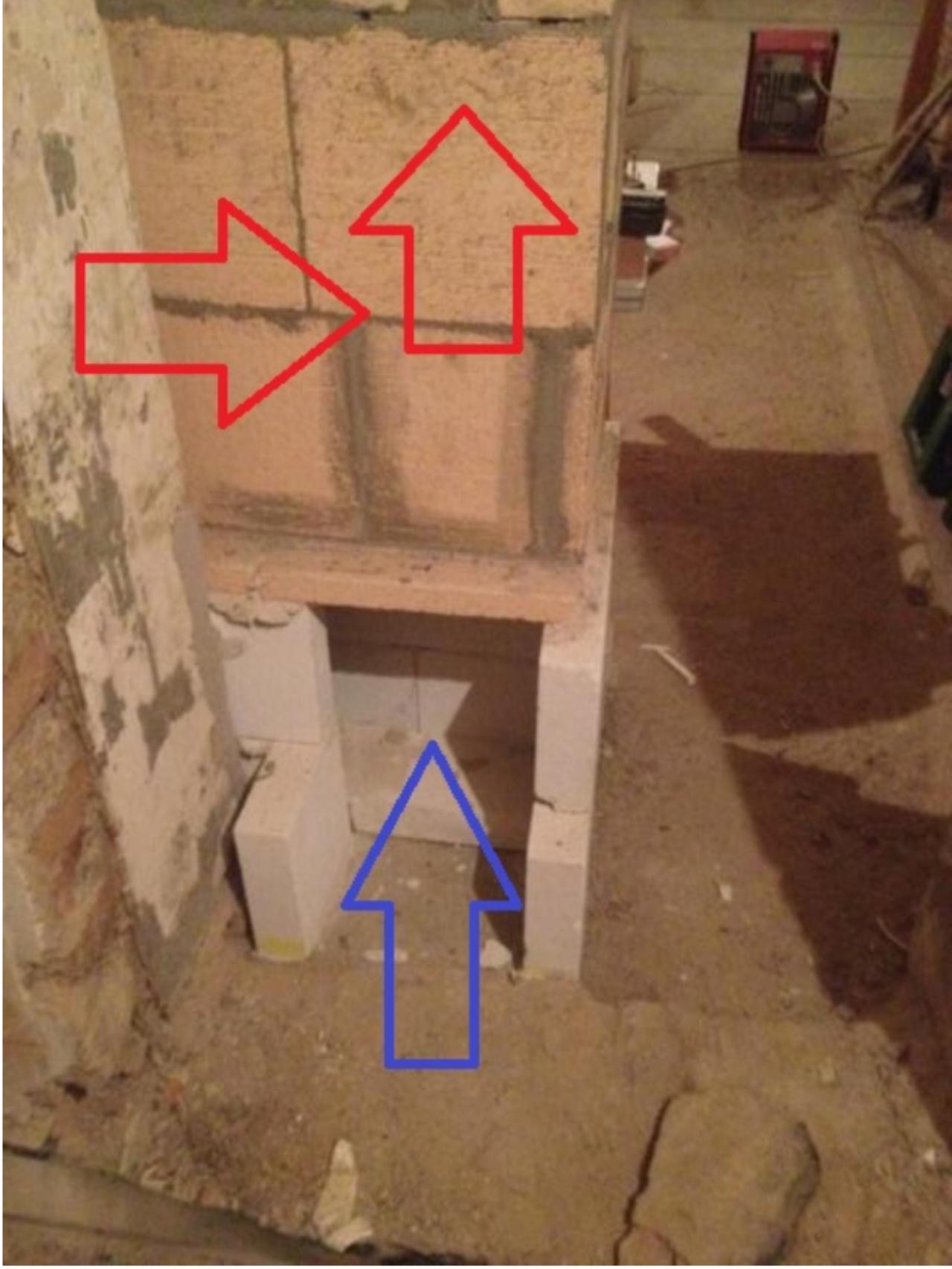

oben ist die Warmluft, Kaltluft geht dann unterm Kachelofen im Sockel entlang und wird dahinter wieder aufgewärmt und steigt wieder auf
2017/20170710319275.jpg

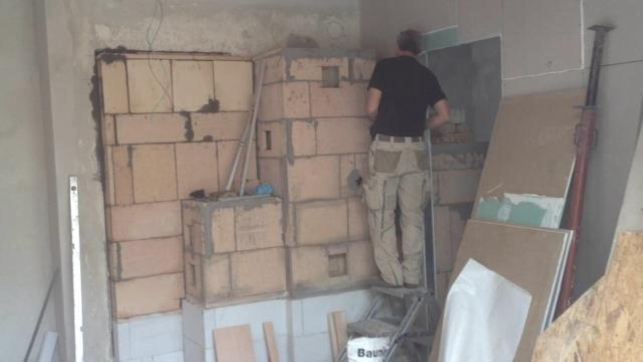

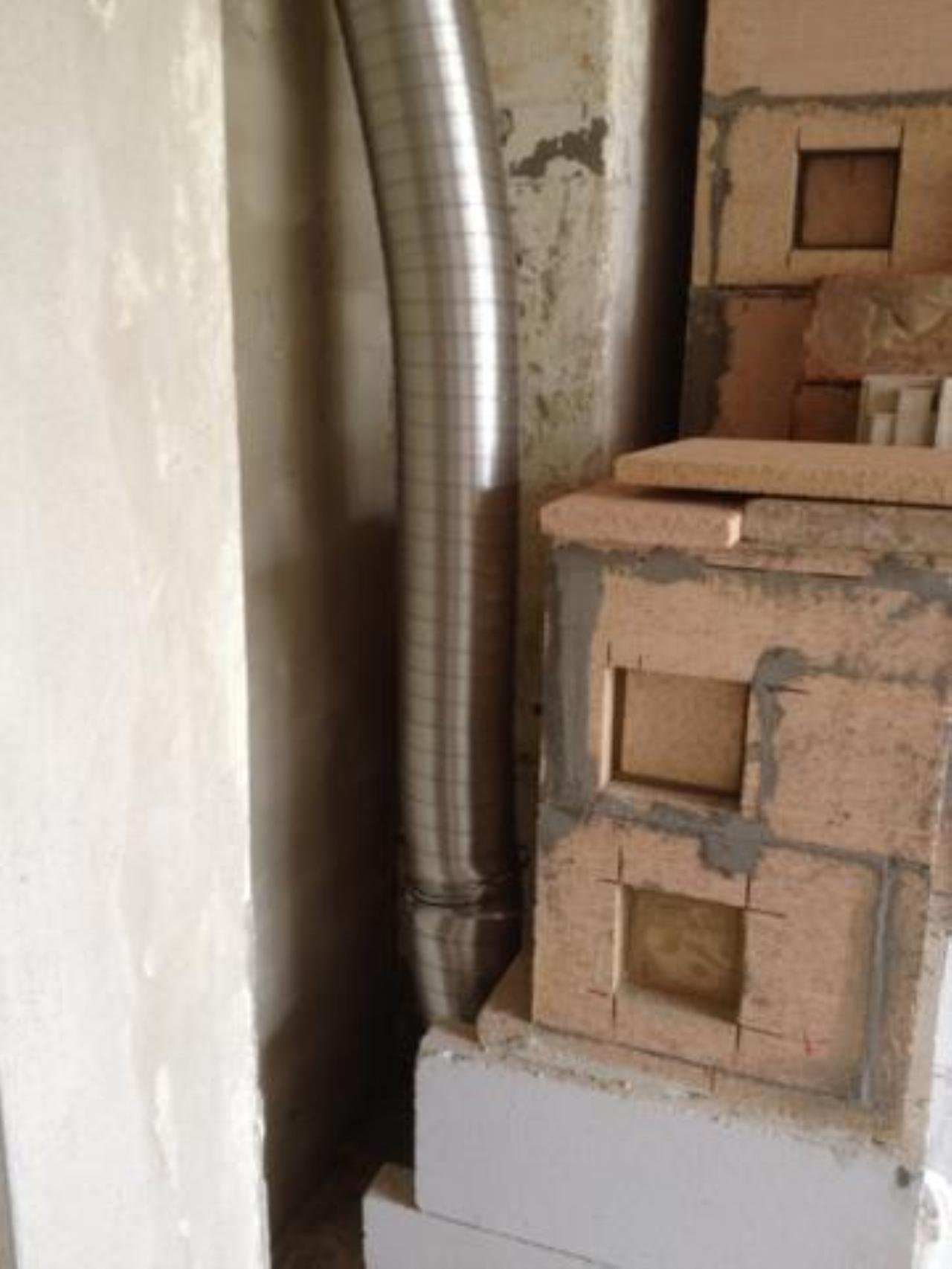

hier sieht man im hinteren rechten Eck das Rohr für Die Kaltluft
2017/20170710895692.jpg

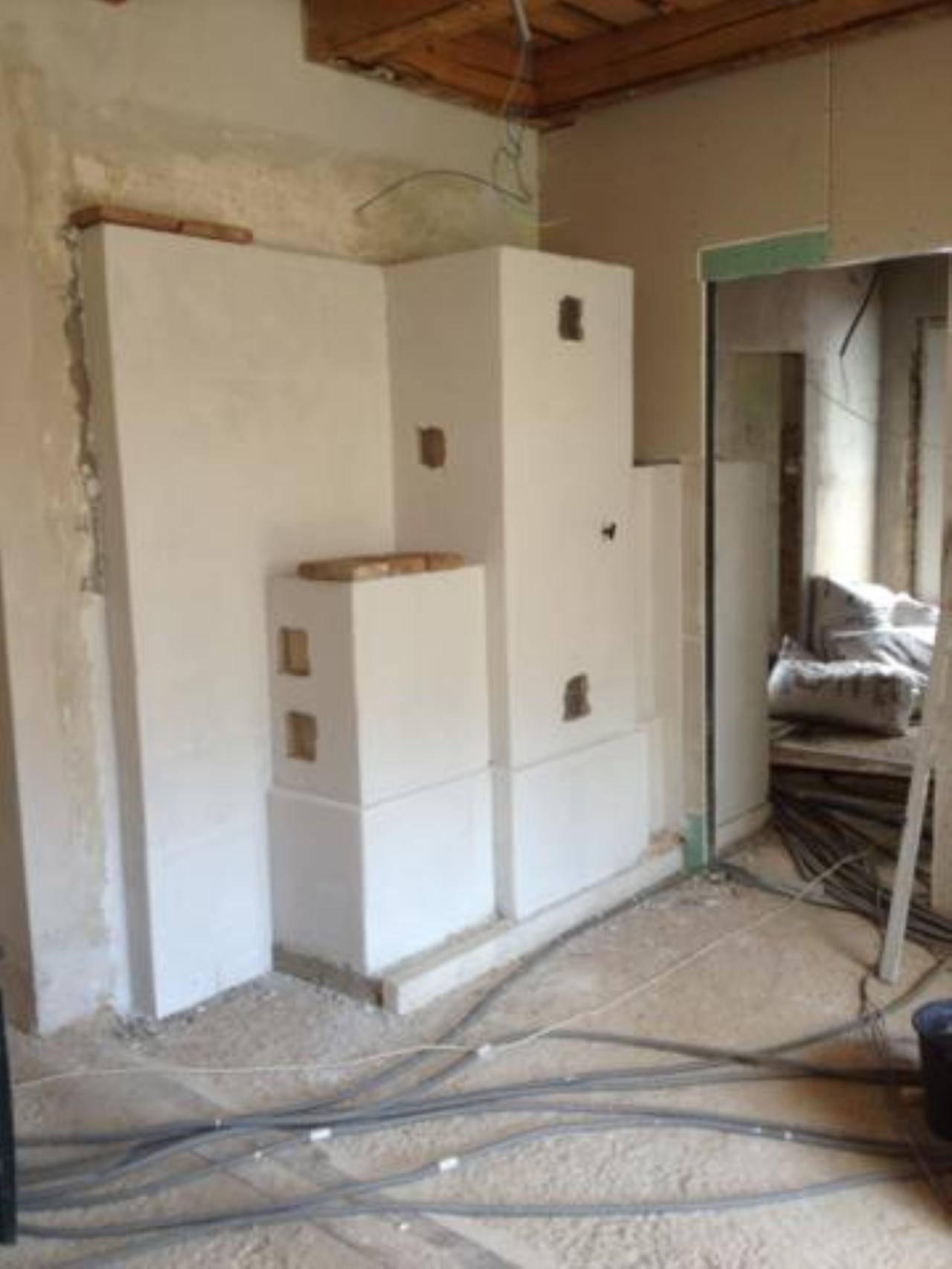

Dann wurde das ganze mit Schamott verschlossen und mit Netzt verspachtelt

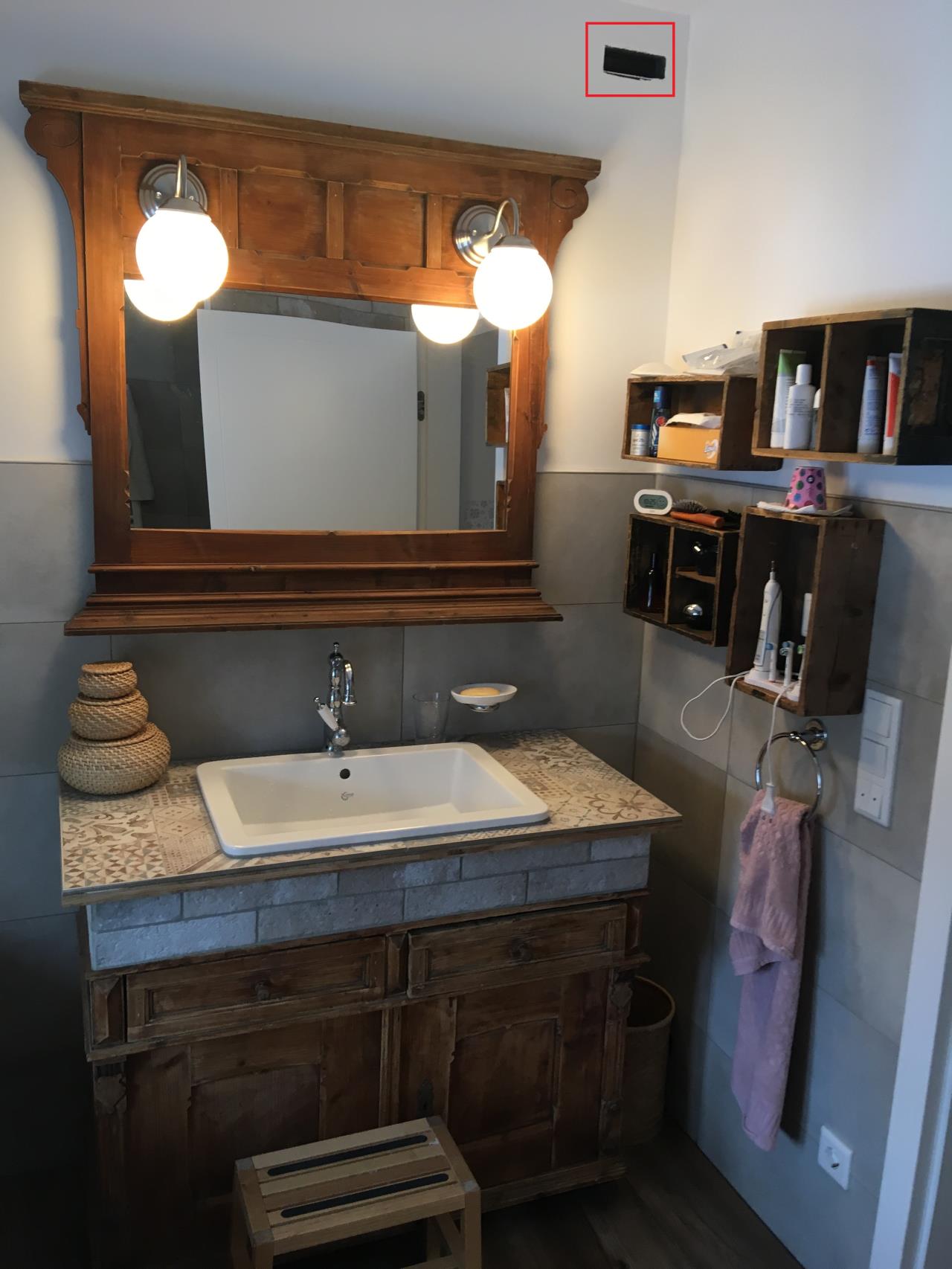

Hier kann man den Zuluft Schacht schön sehen. Es fehlt aber noch die Verstellbare Regelklappe welche eine Dosierung der Zuluft und somit Steuerung der Raumtemperatur ermöglicht.
