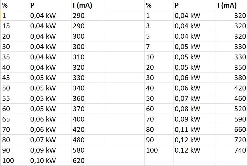

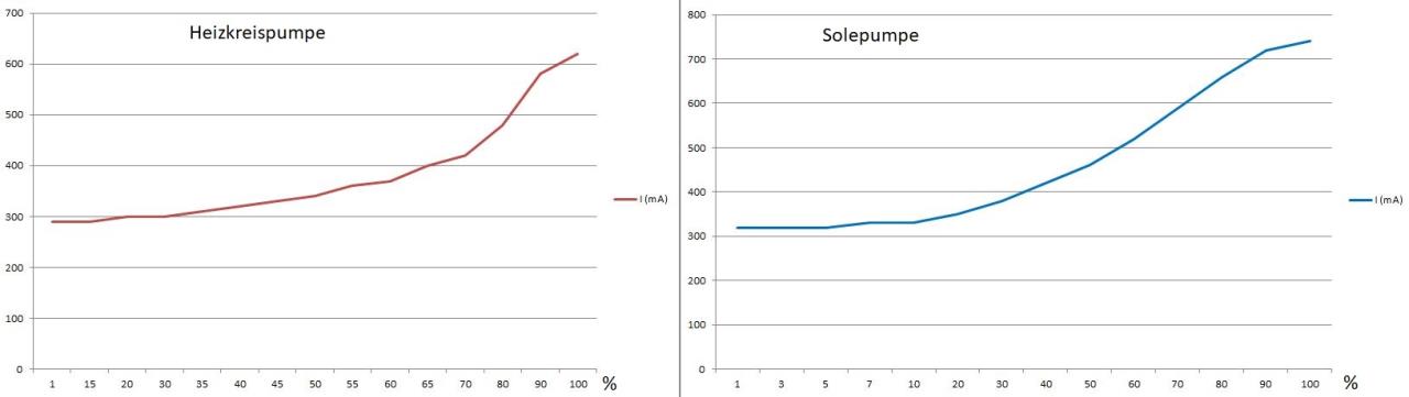

Habe mal die Pumpen gemessen:
2017/20171020676332.jpg
2017/20171020266118.jpg
Der Zähler kann die Wirkleistung nur in 0,01 kW Schritten anzeigen, leider sehr ungenau. Der Strom wird in mA ausgegeben auf 10mA genau (Achtung U*I=Scheinleistung !).
Dazu muss man den Standbyverbrauch von 33W abziehen.
Schade dass man keine Minimum für die W.Tr. Pumpe einstellen kann (40% peile ich an).

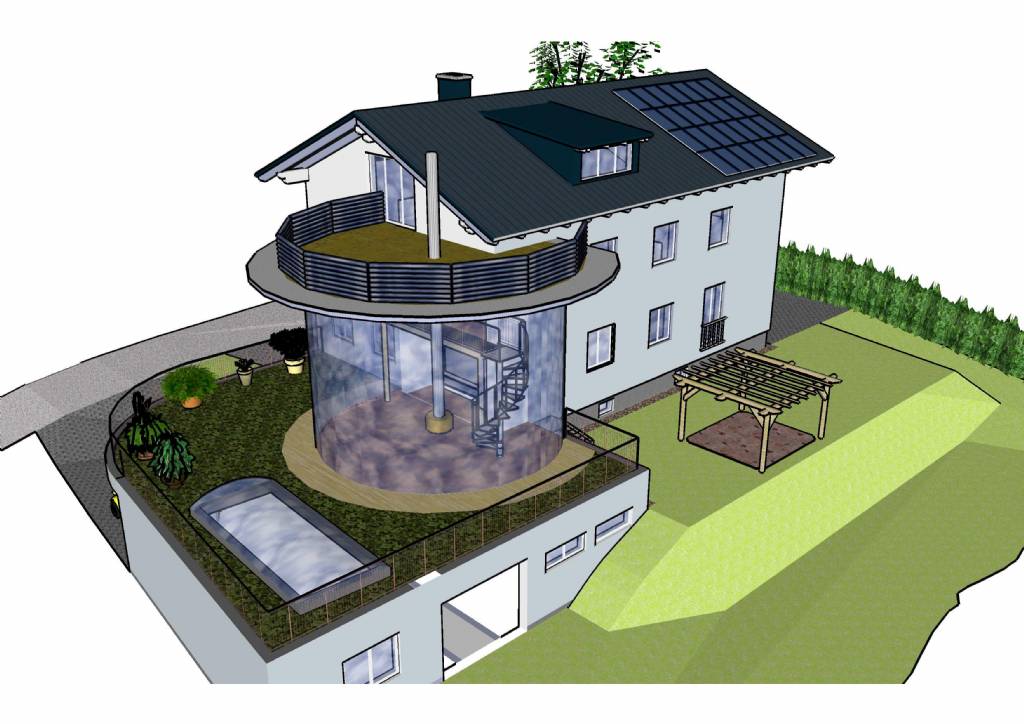

Vardi17 schrieb: Und Arnes Setup warf da einfach eine Frage auf...
ui, jetzt dien ich schon als schlechtes beispiel ... emoji
aber völlig zurecht.
als ich mich mit meiner sanierung auseinanderzusetzen begann war zuerst solarthermie gesetzt - war einfach mein wissensstand der letzten 30 jahre...
also gibts 2 fette 100l kombipuffer, schichtlademodul und ein paar vorbereitete leitungen aufs dach.
daß wp und kombipuffer nicht zusammengeht hab ich dann am eigenen leib erfahren.
jaz 3,3 trotz sehr guter tiefensonde, die wp mehr im ww- als im heizbetrieb ...
nachdem alle optimierungsversuche inkl werkstechniker des speicherherstellers nix nutzten habe ich auf direktheizung umgebaut - mit vollem erfolg -> jaz >5 mit großteils heizkörpern...
ich hatte halt ein supertolles konzept mit beidseitig erntender solarthermie als geländer auf der dachterasse - doch selbst als hobby ist das kaum mehr vor mir selber zu argumentieren...
2015/20150924314113.JPG
da würde die solarthermie am vormittag von vorne ernten und am nachmittag von hinten - hauseck ist nach süden ausgerichtet...
wp und solarthermie will halt nicht zusammen, lwp und solarthermie noch weniger...

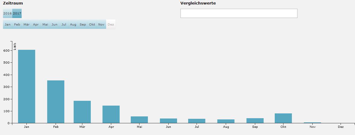

BGR schrieb: Im Oktober hab ich zB etwa 201 kwh (Wärmeerzeuger) und etwa 52 kwh (Standby, Pumpe, ...) gemessen bei einem 180 m² Haus mit 34 laut Energieausweis mit KWL KWL [Kontrollierte Wohnraumlüftung]...
das ist ganz schwer zu beantworten, quasi wie die frage 'ich habe im oktober 70l diesel getankt. ist das viel oder wenig?'
gerade in der übergangszeit ist der wärmebedarf extrem lokal unterschiedlich (sonnentage). darum benötigt man als zweiten wert immer die kilometer (wärmemenge) die die wp geliefert hat. dann kann man das in relation setzen...
zu jeder wp gehört ein (sub-)stromzähler und ein wärmemengenzähler...
2017/20171102198170.png
so sieht das jahr bei mir aus...
im oktober hatte ich 80kwh bezug der wp, großes saniertes 2-familienhaus...
