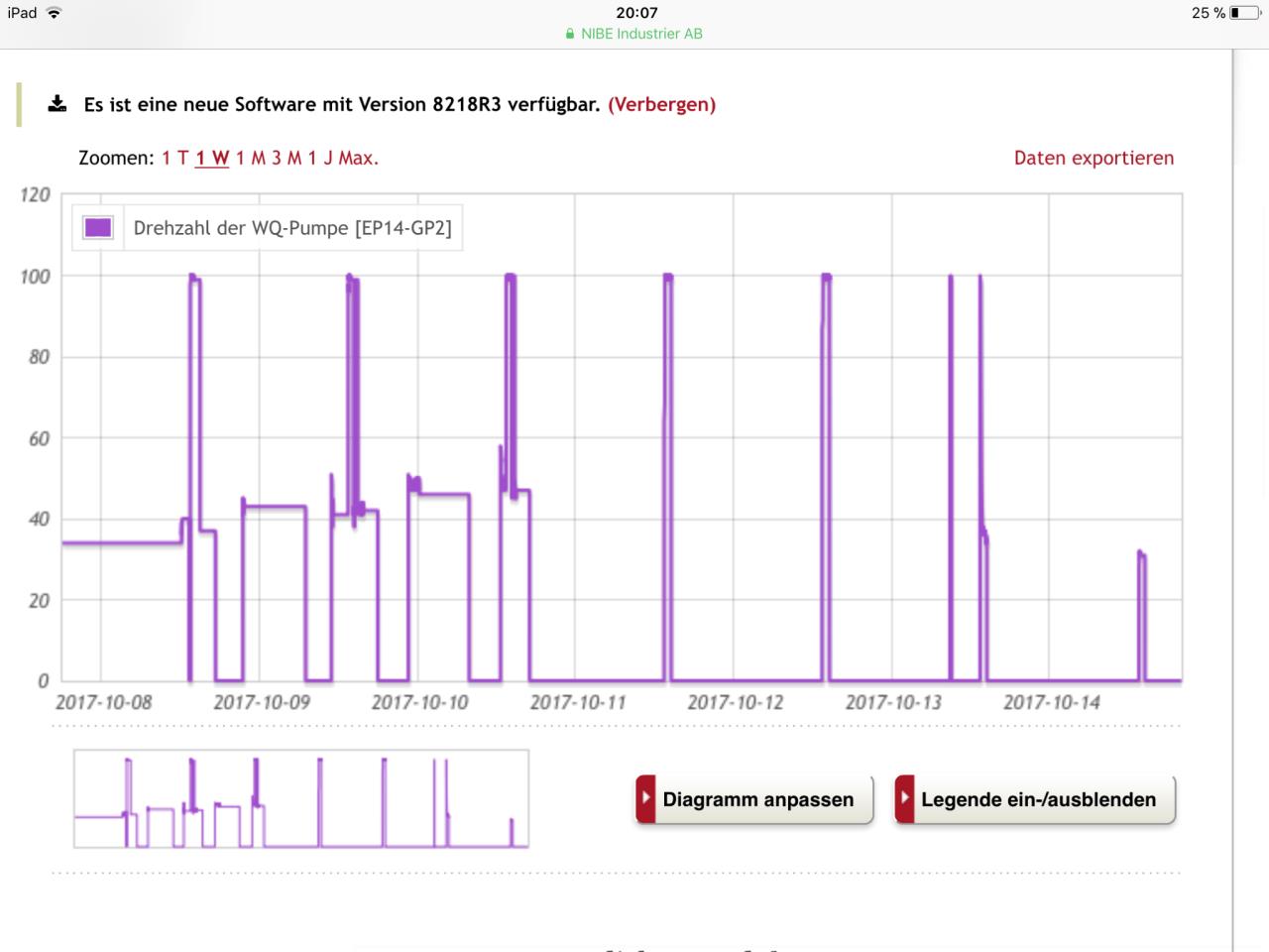

  •  Hannes17
14.10.2017  (#93)
Das Bier gab es erst nach der Arbeit. Und das wurde nicht in die Kollektorrohre geleert emoji
Jetzt scheint es wieder zu passen. WQ-Drehzahl ist jetzt wieder deutlich kleiner.
Vorher bei 99%, heute bei 32%.
Da war etwas Sand im Getriebe!
2017/20171015298483.png

Hannes17 schrieb: Vorher bei 99%, heute bei 32%.
Deine Kurven zeigten die 100% bei der WW WW [Warmwasser] Bereitung, oder?
  •  Hannes17
16.10.2017  (#97)
mike82 schrieb:
___________________
Im Beitrag zitiert von Hannes17: Vorher bei 99%, heute bei 32%.
Ja. Dazwischen hat die Heizung schon teilweise temperiert.
Durch das verstopfte Sieb drehte die Pumpe aber auch da zu hoch.
