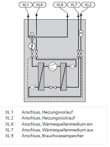

Vardi17 schrieb: krieg aber irgendwie das ww und den fbh-vl nicht zusammen in meinem Kopf.
die wp schaltet intern mit einem ventil die ausgangsrichtung zum fbh oder ww speicher. die vl temp, die man sieht, ist am ende des wärmetauschers - da sieht man also nicht, ob's dann den weg zur fbh oder ww speicher gehen wird emoji

brink schrieb:
Im Beitrag zitiert von Vardi17: krieg aber irgendwie das ww und den fbh-vl nicht zusammen in meinem Kopf.
Ah, danke!
Ich hab "Vorlauf" stets – und ausschließlich – mit der fbh verbunden.
Jetzt passt's wieder in meinem Kopf! emoji
[Obwohl das die Sole ja auch hat, allerdings heißt's im Jargon eher "Sole ein(gang)" und "Sole aus(gang)"? Auf der anschaulichen Skizze als XL6 und XL7 dargestellt.]

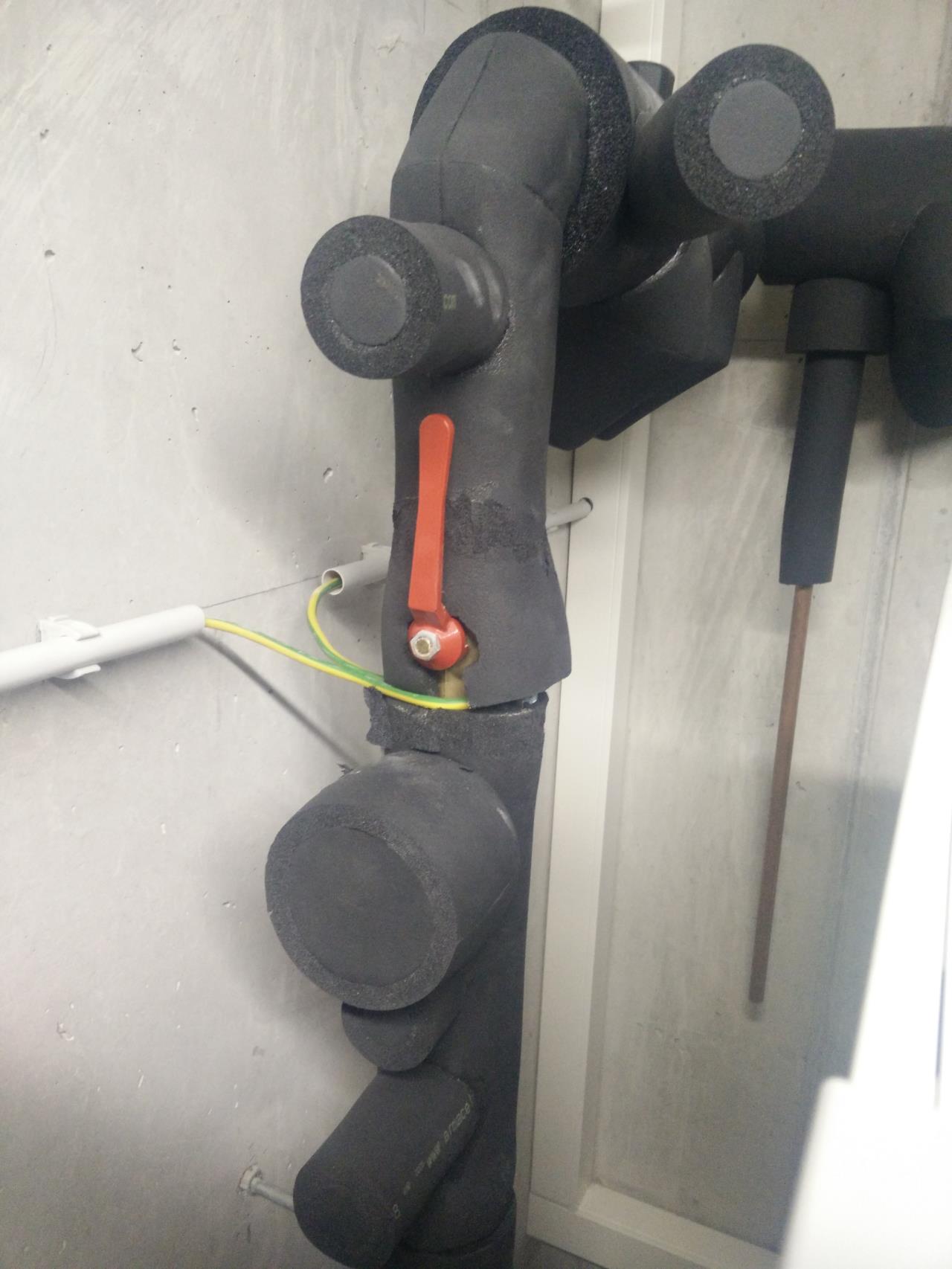

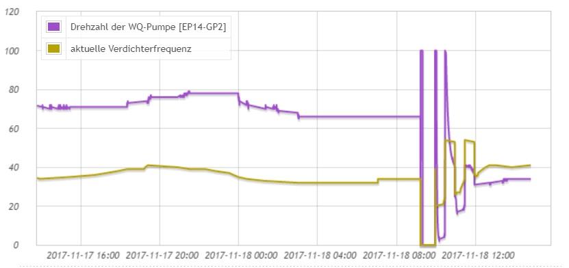

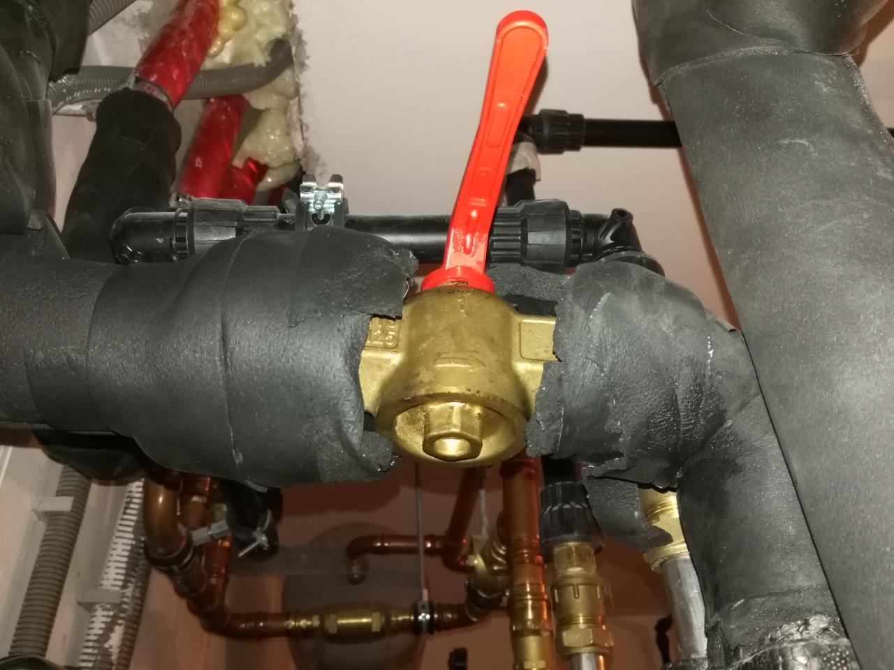

Hier noch ein kurzer Bericht zu meinen Erfahrungen im Bezug auf die Wartung:
Prof. Brink wies mich darauf hin, dass die Drehzahl der WQ-Pumpe im Vergleich zur Verdichterfrequenz zu hoch sei. Er empfahl mir zu kontrollieren, ob sämtliche Schieber geöffnet sind und vermutete gleich, das Sieb der Soleleitung sei voll.
Habe dann am Abend die Schieber angeschaut und wirklich herausgefunden, dass der eine Solekreis nicht ganz offen war. Die Drehzahl der WQ-Pumpe war trotzdem noch zu hoch.
Somit verblieb nur noch das Sieb der Soleleitung (was ich mich erinnern konnte, hatte Hannes17 auch dieses Problem - auch von Prof. Brink festgestellt).
Da unser Installateur leider keine Zeit hatte, versuchte ich das Sieb selbst zu reinigen. Unsere Soleleitungen im Haus sind alle mit Armaflex isoliert, daher musste ich zuerst einmal den betreffenden Kugelhahn ertasten. Diesen habe ich dann relativ rasch mit telefonischer Hilfe des Installateurs gefunden.
2017/20171118222543.jpg
Auf die Schnelle fand ich nicht, wie ich die WQ-Pumpe ausschalten kann, daher habe ich einfach die ganze WP WP [Wärmepumpe] abgeschaltet...

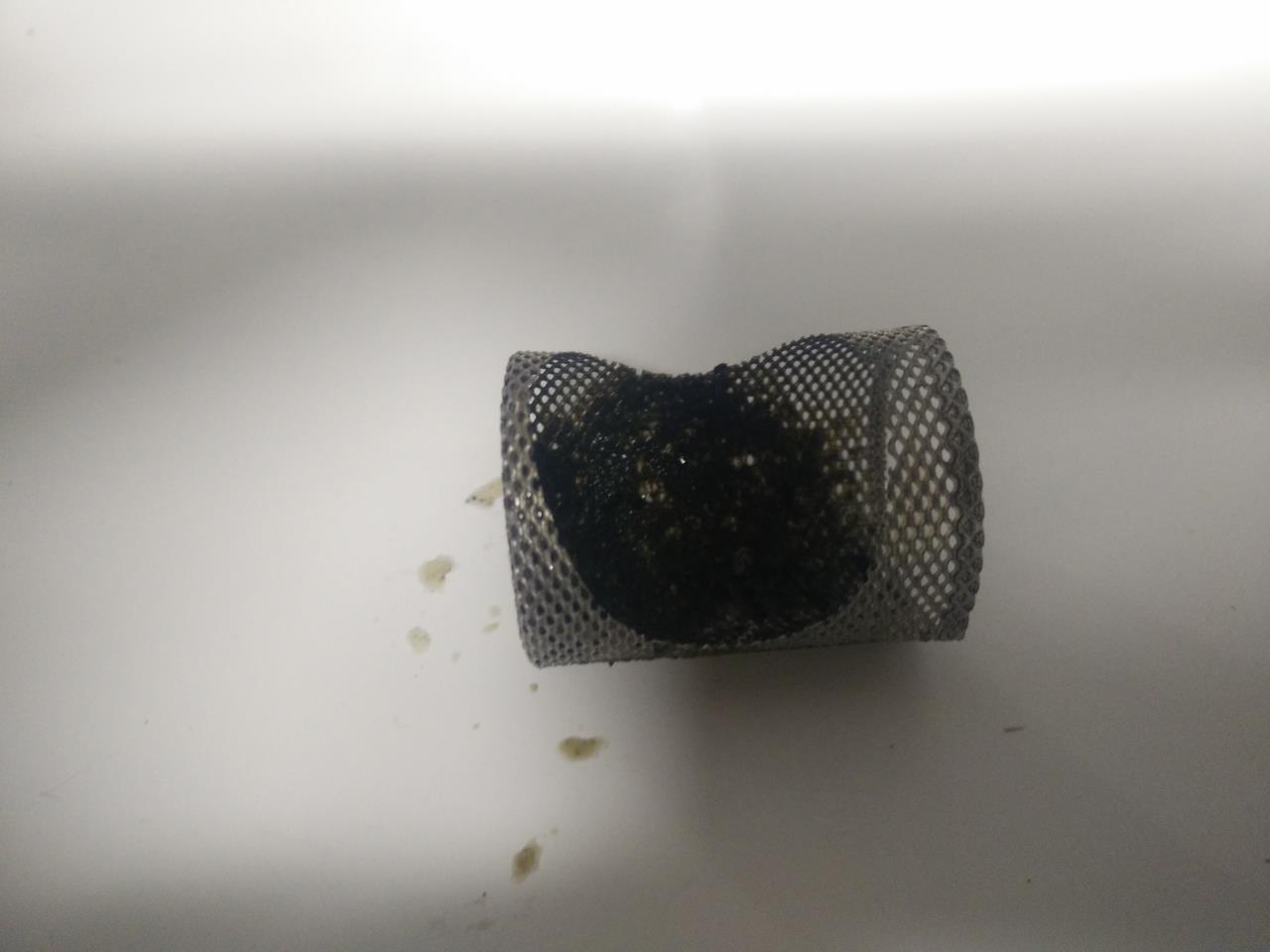

Das Sieb auszubauen war dann eigentlich keine Hexerei: Einfach nur mit einem Schraubenschlüssel die Abdeckung wegschrauben. Und das Ergebnis - ja es war dann doch "etwas" verschmutzt:
2017/20171118122889.jpg
Das Sieb mit Wasser waschen und einzubauen war dann wiederum sehr schnell erledigt.
Beim Einbauen halt darauf achten, dass das Sieb richtig eingebaut wird (sollte ja kein Schmutz in die WP WP [Wärmepumpe] gelangen). Bei mir hatte das Sieb und der Kugelhahn eine Ausbuchtung und es konnte fast gar nicht falsch eingebaut werden.
Werde zukünftig diese Siebe (auch das bei den Heizkreisen) jährlich reinigen.
Falls jemand noch vor hat eine WP WP [Wärmepumpe] einbauen zu lassen unbedingt darauf achten, dass diese Kugelhähne so eingebaut werden, dass das Sieb gut zugänglich ist. (Ist jetzt leider bei uns nicht so ideal...

Hier noch das Diagramm aus dem Uplink. Nach dem Warmwasser aufheizen sieht man gut wie die Drehzahl sich gesenkt hat.
2017/20171118792174.jpg
Abschließend noch vielen, vielen Dank an Prof. Brink für das Aufmerksam machen!!!
  •  mike82
18.11.2017  (#186)
Wollte heute auch das sieb reinigen. Ich bekomme aber den Deckel nicht auf... emoji
Es ist scho so dass ich den deckel unten aufschrauben muss oder? Schlüsselweite 19,5??
2017/20171118879590.jpg
  •  moler
18.11.2017  (#187)
ja, unten den deckel. zuerst den kugelhahn sperren, dann aufschrauben. geht der kugelhahn nicht mehr weiter zu?
ich habe es mit einem 20er schlüssel geöffnet.
  •  Hannes17
18.11.2017  (#188)
Bei uns war es ein 21er. Laut dem Techniker variiert das aber je nach eingebautem Kugelhahn. Ging aber nicht wirklich schwer auf.

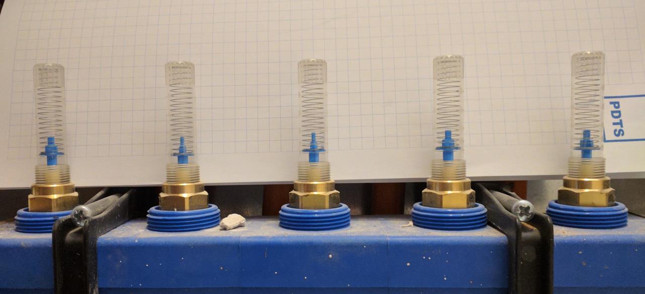

  •  maider187
18.11.2017  (#192)
Ich wollte gestern den hydraulischen Abgleich durchführen und die Durchussmenge einstellen, komme aber trotz voll aufgedrehter Heizkreisumwälzpumpe (WQ_Pumpe) nicht über 1,5 - 1,8l pro Kreis wenn alle Flowmeter voll aufgedreht sind. Laut WP WP [Wärmepumpe] komme ich auf Max 17,2l pro Minute. Ist das so ok?
  •  Becker
18.11.2017  (#193)
bei mir komme ich auf 27l/min bei 20 Heizkreisen mit jeweils um die 80m Länge.
Eingedrosselt sind es noch 25l/min.
  •  maider187
18.11.2017  (#194)
Ich habe 16 Kreise wobei der längste 106 Meter hat und der kürzeste 48m
Selbst wenn ich den Keller wegschalte, 2x48m und 1x 87m komme ich nicht über 2l pro Kreis

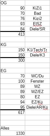

  •  brink
18.11.2017  (#195)
meine wp schafft bei 100% ca. 25 l/min trotz relativ langer kreise. aber die steigleitung ins OG limitiert schon da massiv - war sichtbar beim ausheizen.
größten einfluss auf max l/min macht die verrohrung aus, fittinge, anschlüsse, steigleitungen, ..
ich bräuchte knapp 15 l/min für turbulente strömung. 18,5 l/min wenn die heizkreislängenunterschiede hydraulisch ausgeglichen wären.
aktiver heizbetrieb mit 8 l/min und alle kreise vollst offen.

  •  brink
19.11.2017  (#198)
Becker schrieb: Wenn du alle Kreise voll auf hast, hast du da nicht einige dabei die zuviel und einige die zu wenig bekommen auch bei nur 8l gesamt?
hier verteiler og..
der unterschied ist sichtbar, aber wegen dem puffernden effekt der tonnen an estrich, denke ich, vernachlässigbar.
sag mir die kreislängen..
2017/20171119615644.jpg
  •  maider187
20.11.2017  (#199)
Kann es sein das ich mehr Durchfluss habe aber die Flowmeter a Scha*** san?
Wenn die WP WP [Wärmepumpe] steht, sprich die Heizkreisumwälzpumpe 0% steht habe ich knapp 0,5l.
Kann mir dazu jemand was sagen oder hilft es nur den Insti zu kontaktieren?
  •  brink
20.11.2017  (#200)
@maider
ist bei mir im eg bei 4 flowmetern auch so. aber irgendwas tauschen wollte ich nicht. ich brauche die anzeigen ja aber eh nicht wirklich.
  •  maider187
20.11.2017  (#201)
brink schrieb: ich brauche die anzeigen ja aber eh nicht wirklich.
wann weiß ich das emoji dachte mir ich stelle mal anhand der Kreislängen auf verdacht mal eine gewisse Durchflussmenge ein... oder soll ich das mit an Temp.Messgerät machen?
