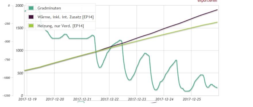

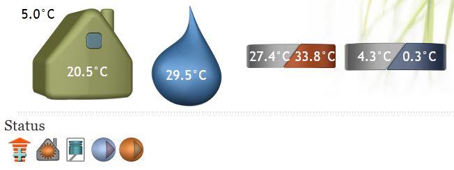

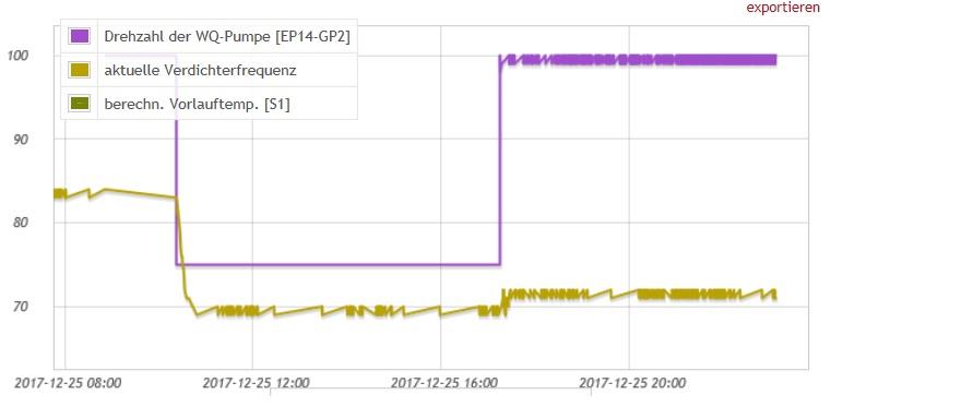

Zwischenstandsbericht vom Ausheizen:
Ich habe die 35°VL erreicht. Die ZH wurde ab 26° freigegeben.
Das Christkind hat mir heuer viele Geschenke gebracht:
1.) Warmes Wetter...
2.) Weihnachtsbrief vom Installateur, wo er sich bei mir bedankt, dass er ein neues Tamagotchi (NibeUplink von meiner WP WP [Wärmepumpe] mit RGK RGK [Ringgrabenkollektor]) hat und sich endlich wieder was tut am WP WP [Wärmepumpe]-Sektor
3.) Ausheizen in der schlechten Jahreszeit, und trotzdem bis jetzt ohne zusätzliche Maßnahmen (Heizlüfter) Erfolg zu haben
4.) Auf die Erfahrungsberichte euch aller zurückgreifen zu können...
Nachdem sich ein Guru mal eine Auszeit gegönnt hat, aber trotzdem aus dem französischen Inselexil mir Tipps gibt, ist nun doch noch eine Frage aufgetaucht:
Ich sollte die KT Pumpe auf AUTO stellen: der Betriebsmodus KT-Pumpe war auf periodisch gesetzt. Nur die Drehzahl der WQ-Pumpe habe ich auf Auto setzen können. Passt das so???
Anbei ein paar Graphen:
2017/20171225310146.jpg
2017/20171225197987.jpg
2017/20171225423953.jpg
Ich habe noch die Temperatursensoren im Fundament der Gartenmauer, wo mein Kollektor anliegt.
Temperatur bei Fundamentmitte (Kollektormitte) war bei 6,5°
Temperatur bei Fundamentende (Ende 2/3 Kollekor) war bei 5,9°

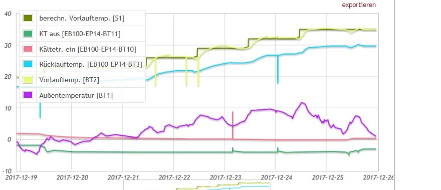

28.12.2017  (#676)
So der Stab zeigt wirkung, die 90hz Sperre ist noch drinnen, gibts da Garantie Probleme wenn ich die 120hz frei schalte?
Aktueller Status sieht auch mit 90hz gut aus
2017/20171228454991.jpg
  •  Becker
28.12.2017  (#677)
Welche Garantie ?
Deine Quelle hat noch Kapazität für mehr Entzug. Ich würde bis 120Hz gehen.
