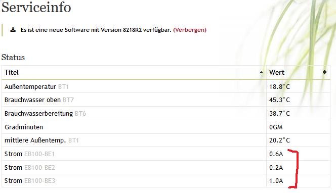

Die deutsche "3x400V" Version kriegt ein 5 Ader mit 3 Phasen + N + PE und ist auf 3x 16A ausgelegt.
Ab Werk ist die Steuerung auf L1, der Verdichter auf L2 und die Heizstabstufen so intelligent auf L1-3 verteilt, dass in Summe max. 3x16A fließen.
Wenn du sie per fernabschaltbarem Zähler anschließt, dann musst du noch mal zusätzlich 1x230V legen für die Steuerung.
P.S. ich wollte den Verdichter unbedingt auf L1 haben und habe den Stecker umverdrahtet. Dafür habe ich sicherheitshalber 3x25A abgesichert und eine 4mm² Zuleitung. Somit läuft die jetzt komplett auf L1 bis auf die Heizstäbe.
In Echt wirst du kaum über 2kW elektische Leistung kommen!
Die Heizstäbe können theoretisch in Summe 6,5kW verbraten, aber kein Mensch braucht die.
Außenfühler brauchst du unbedingt.
RMU40 habe ich nicht.
Dafür die Stromwandler angeschlossen, damit siehst du die Ströme der Hauptleitung im Serviceinfo & Uplink, ist ganz interessant für Kontrollfreaks.

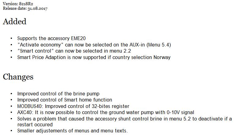

P.S.2 sehe gerade gibt wieder ein SW-Update:
2017/201708318704.png

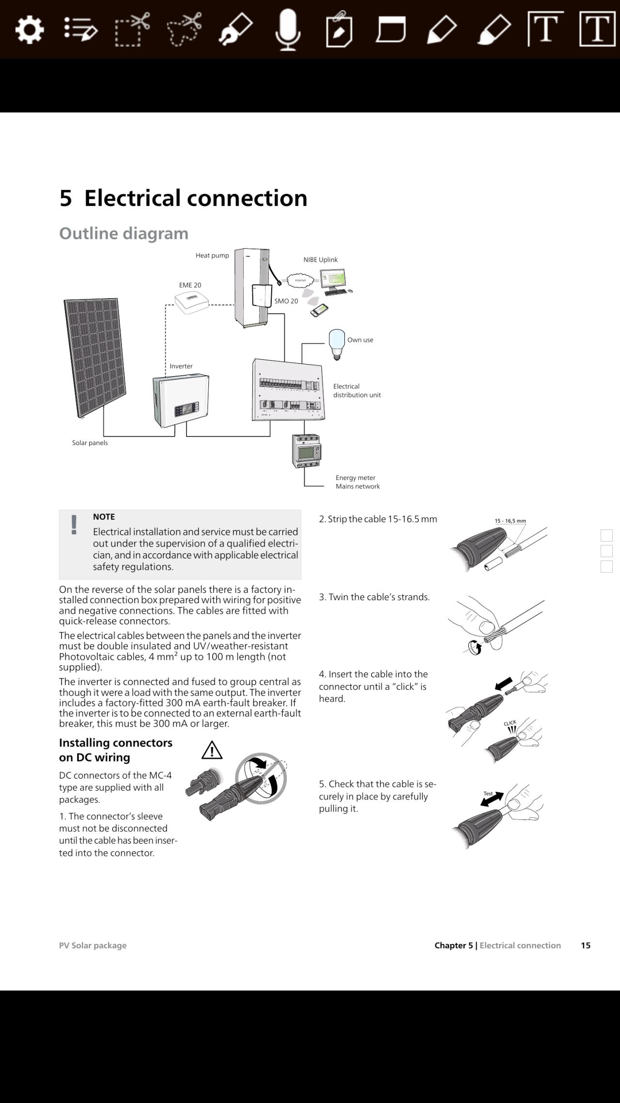

Unter Verwendung des EME20 Zubehörs ist
eine Kommunikation zwischen dem Wechselrichter des NIBE PV-Paketes und der
Wärmepumpe möglich. Bei einem Überschuss
an Solarenergie erfolgt eine Anpassung des
Wärmepumpenbetriebs.
Was ist das Arne ?
Kann das auch mit SMA kommunizieren?

immer wieder spannend was die updates bringen, ab sofort kann man damit die modulierende wp auch als ww-wp einsetzen. ein großer fortschritt...

Ich träume davon dass der Sunny Home Manager mit der WP WP [Wärmepumpe] kommuniziert und im Sekunden-Minutentakt die Frequenz anpasst. Wenn die Firmen zusammen arbeiten würden wäre das kein Problem.
1.9.2017  (#269)
Hmm vom inverter is nie die rede bei den dokumenten, wie der mit dem modul spricht. Das modul hängt am modbus...
Hoff das kann mit andere auch sprechen...
Wenn ich aber ein modbus modul mache, damit ich per sps mit der w0 kommuniziere, kann ich also(vorrausgesetzt ich weiss welche register dieses modul verändert) genau das gleiche bewirken. Denke ich zumindest....
Arne gib uns mal bitte einen input :)
