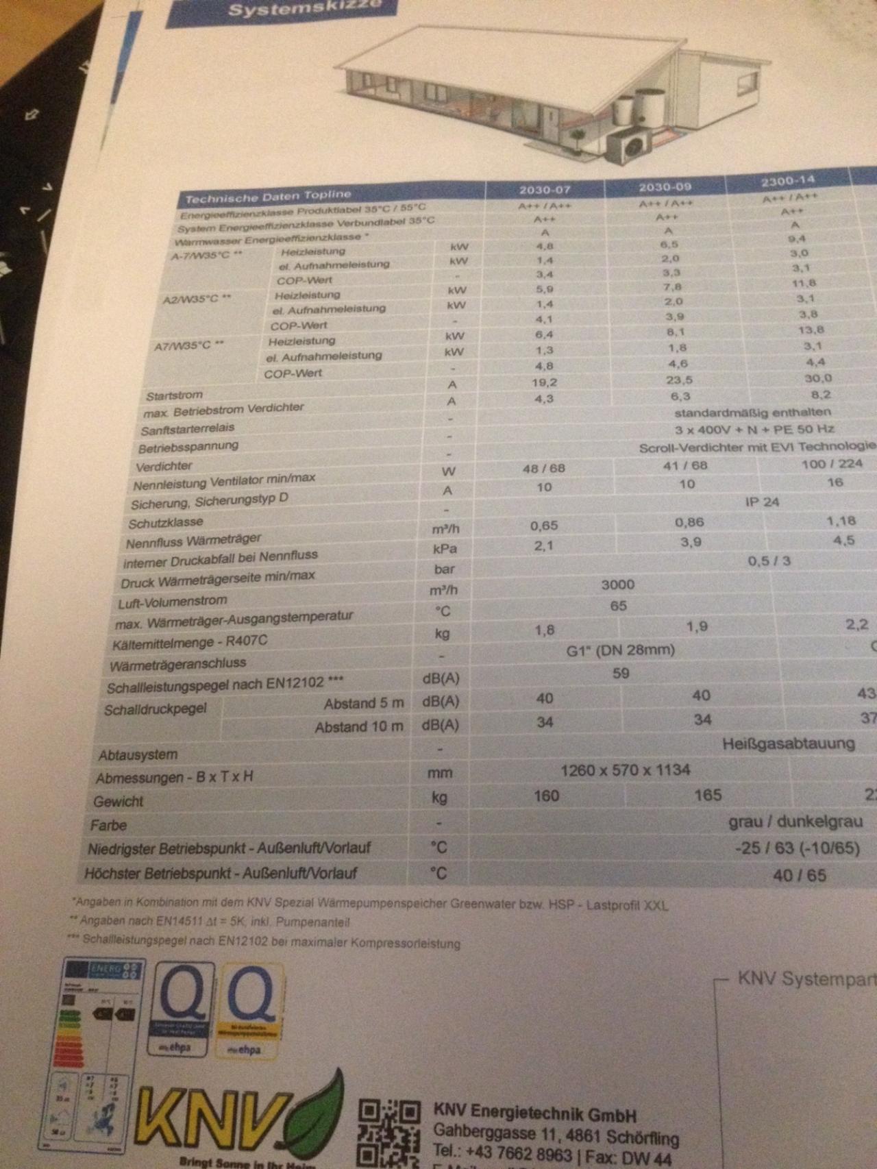

Die Heizung geht über unseren GU der aber wieder einen Sub beauftragt hat mir die Heizung zu installieren fix ist das ich eine KNV /Nibe Topline 2030 mit Greenwater 200/300 Pufferboiler bekomm aber welche größe hängt von seiner Heizlastabschätzung ab , er hat jetzt eine 2030/7 bestellt das ist die kleinste die bringt bei A2/35 5,8 KW naja irgendwie kommt mir das für meine Bude etwas arg unterdimensioniert vor.

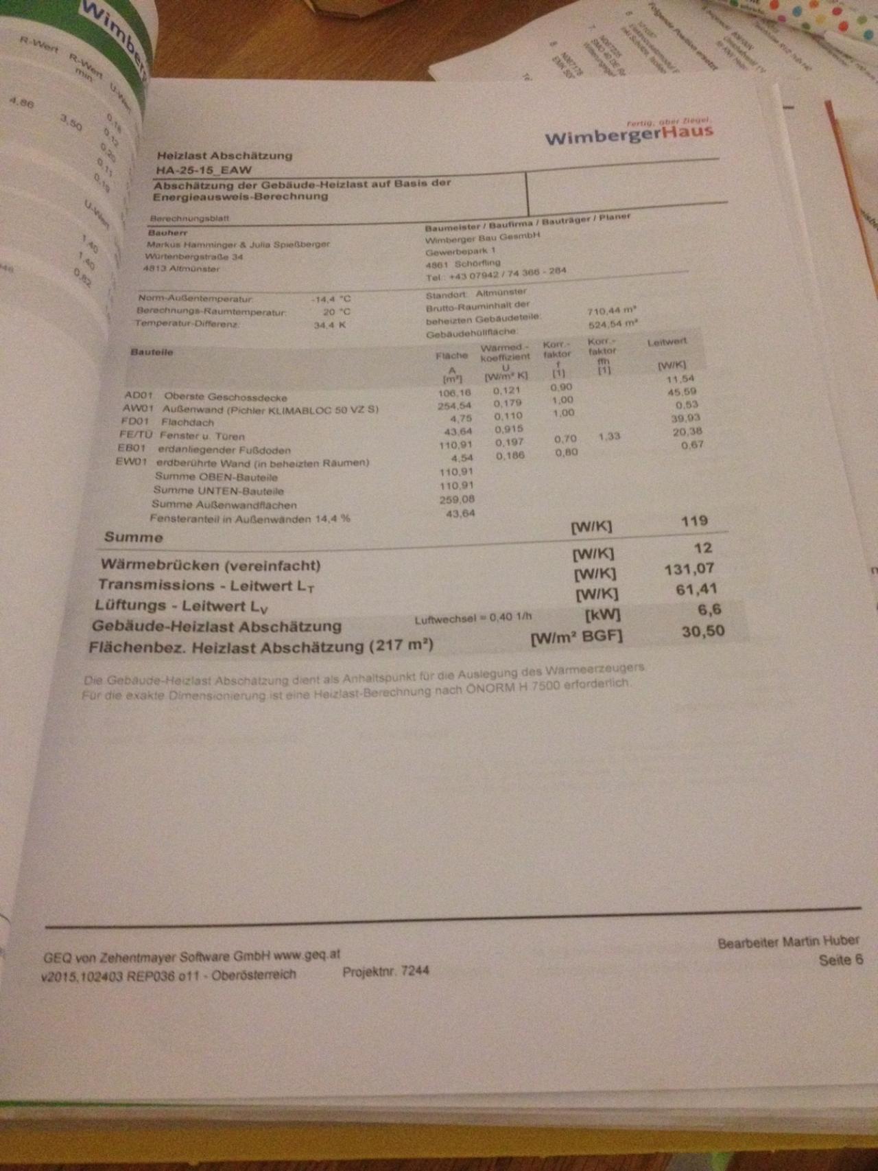

Ich hab zwar nicht viel beheizte Fläche nur zwar 148 m² aber nur eine Energiekennzahl von 43 Kw/m² und da wurde laut meinen empfinden schon dort und da getrixt im EA EA [Energieausweis].
Wir Wohnen auf 560 m Seehöhe und in einem "Schneeloch" da hat es in den letzten Wochen schon ein paar mal -15 - -17 Grad gehabt.
Unsere Heizlast ist bei den Norm 14,4 Minus 6,6 KW das ist meiner Meinung ohne Warmwasserbereitung das er ja auch so nebenbei machen muß und 20 Grad sind im Wohnzimmer wohl auch zu wenig die ist jetzt bei uns in der Wohnung eher so bei 21- 22 Grad

Wichtig ist die Leistung von AT AT [Außentemperatur] -7. Das muss sich mit deiner Heizlastberechnung decken. Eventuell hat dein Heizi eine eigene Berechnung gemacht. Denn beim EA EA [Energieausweis] sind sehr viele Reserven drin. Frag Ihn einfach warum die kleine.

Hallo Richard interessant, aber der A-7 Wert bei der 2030-7 hat gerade mal 4,8kw das ist ja viel zu wenig wenn man das Brauchwasser auch noch berücksichtigt.

Qv wurden 6459 kWh/a gerechnet Lüftungswechselzahl 0,4 ist das ein realistischer Wert für Fensterlüftung
  •  Richard3007
15.1.2017  (#5)
Nein viel zu hoch angesetzt. Das bedeutet alle 3h ordentlich durchlüften, jedes Zimmer aufmachen ca. 10 Minuten.

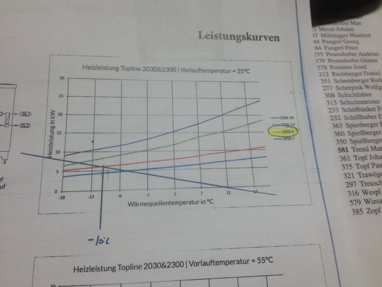

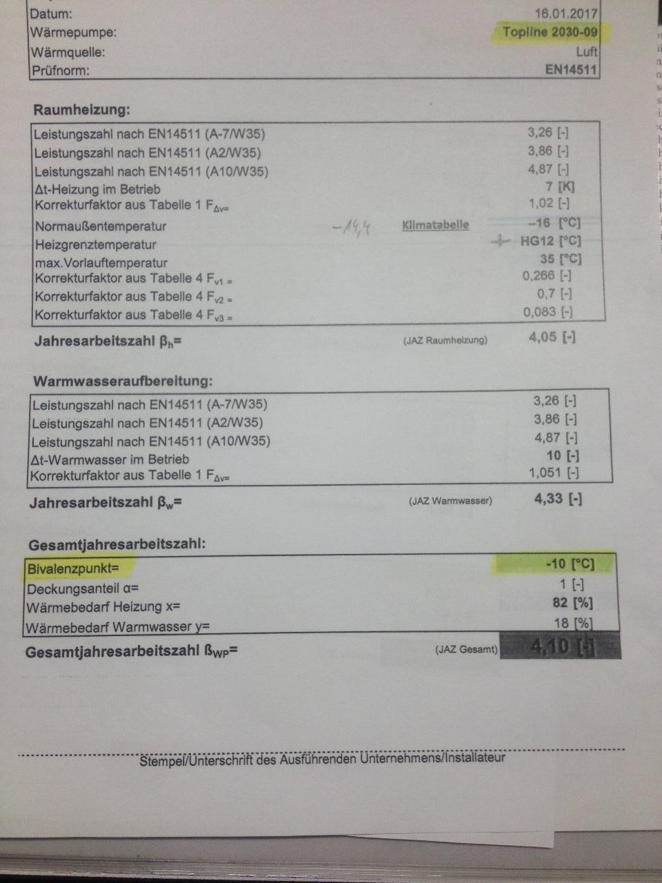

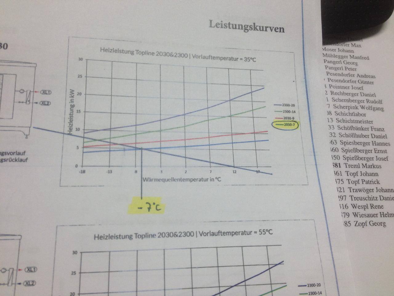

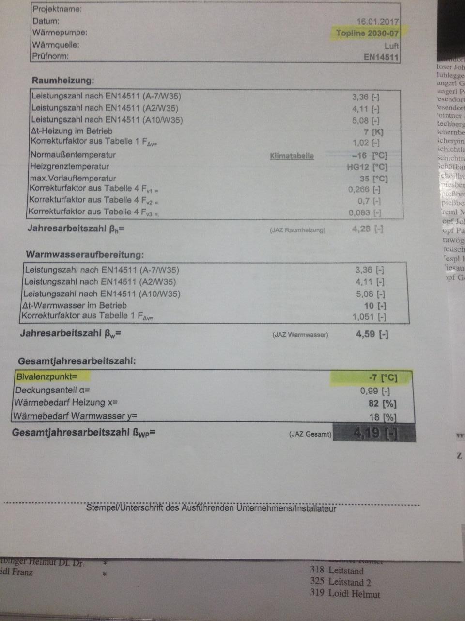

Bivalenzpunkt ? - Mein Installateur hat mir den Bivalenzpunkt der beiden Pumpen ausgerechnet einmal die 2030 -7 hat -7 Grad und die 2030-9 hat -10 Grad
Und eine Arbeitszahlberechnung
2017/20170116681483.jpg
2017/20170116766900.jpg
2017/20170116915830.jpg
2017/20170116138366.jpg
Was sagt ihr zu der Gegenüberstellung ist wohl wirklich die kleinere Pumpe besser über das Jahr gesehen oder ?
Er hat zu den 6,6 kW Heizlast noch für das Brauchwasser 1 kW gerechnet also 7,6Kw
