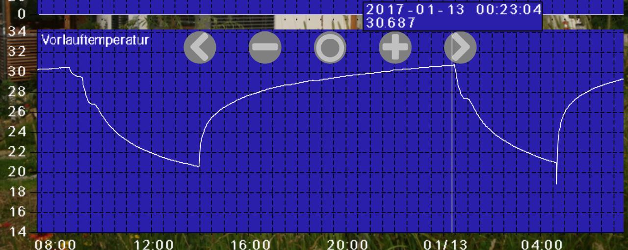

Lukystrike schrieb: Ist ein Takt pro Tag nicht viel zu wenig?
Nicht, wenn die Takte so aussehen (dazu muss die WP WP [Wärmepumpe] aber scharf auf den Bedarf ausgelegt sein):

  •  2moose
