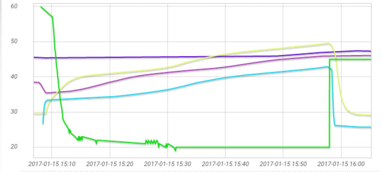

Ich habe festgestellt, dass bei der Brauchwasserbereitung die wp erstmal ca. 5 min. braucht um auf die Vorlauf Temperatur zu kommen die höher liegt als das obere bruchwasser.
Ist das bei euch auch so ?
Ich hab daher überlegt ob es nicht besser ist, einmal kräftig aufzuheizen als öfter wenig, wenn die maximal temp. Gleich ist...?
Oder lieg ich da wiedermal falsch ?

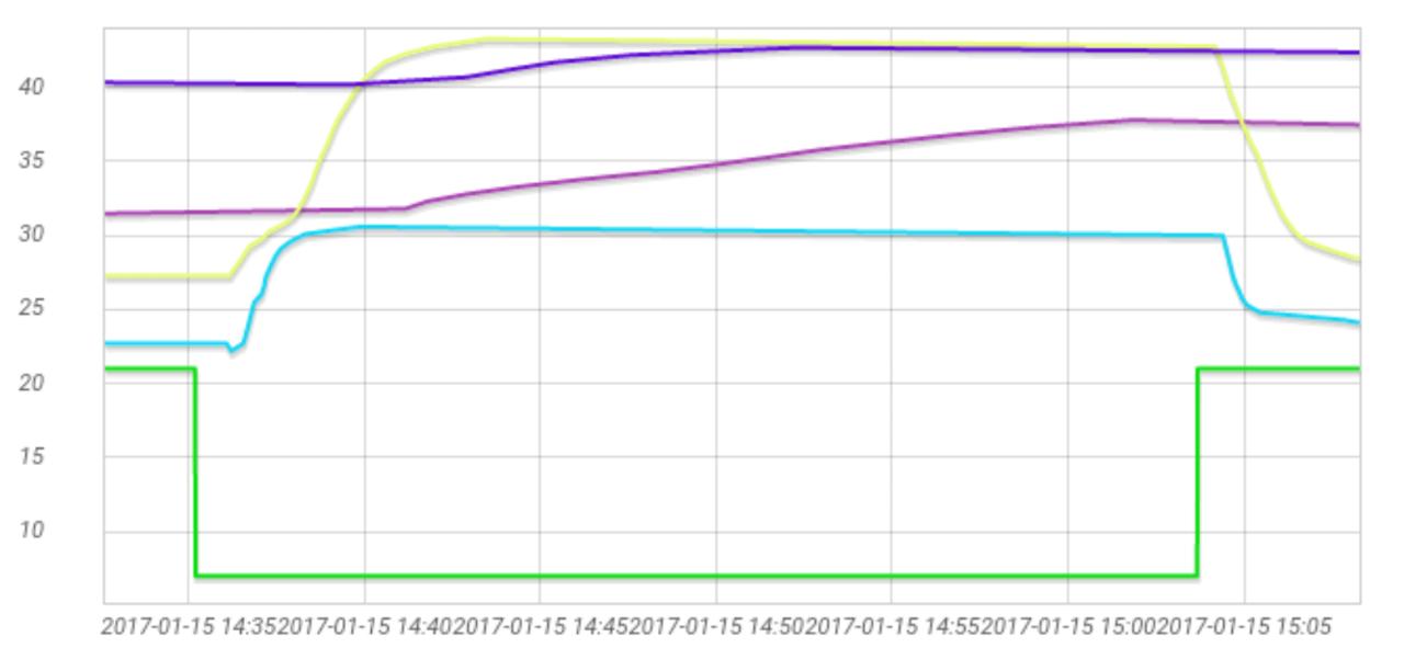

Wäre bei mir nur im auto modus so. 5 min aber auch nicht. Bei dir legt die umwältzpumpe einfach zu schnell los. Da ist der kältemittelkreis noch gar nicht so weit wärme zu produzieren. Effektiv wird bei dir dadurch zuerst der verdichter vom ww beheizt.
Leider ist das ein "problem" der wp steuerung. Ich denke, da kommen in zukunft noch ein paar einstellungen, die das ww laden im auto modus optimaler gestellten lassen.
Abhilfe derzeit ist nur, die umwälzpumpe auf manuell und einen fixen wert zu setzen. Wie radis richtigerweise vorschlug. Nach der manuellen einstellung ist, dass wenn die wp beschließt ww mit höherer verdichter frequenz zu bereiten, womöglich ein hochdruckalarm ausgelöst wird.
Ich habe den "vorteilhaften" fall, dass heizen immer weniger verdichter frequenz erfordert als ww bereitung. Also kann ich einfach sperrbereiche setzen und aktiv verhindern, dass der verdichter höher drehten.
Hier zwei bilder. Das von dir und eines von mir. Vorsicht - die kann man nicht direkt vergleichen - da stimmen beide dimensionen nicht zueinander. Ich bin jetzt im winter ein freund vom häufigen ww laden mit derzeit cop ca 4,7. Im bild sieht man den unterschied deutlich..

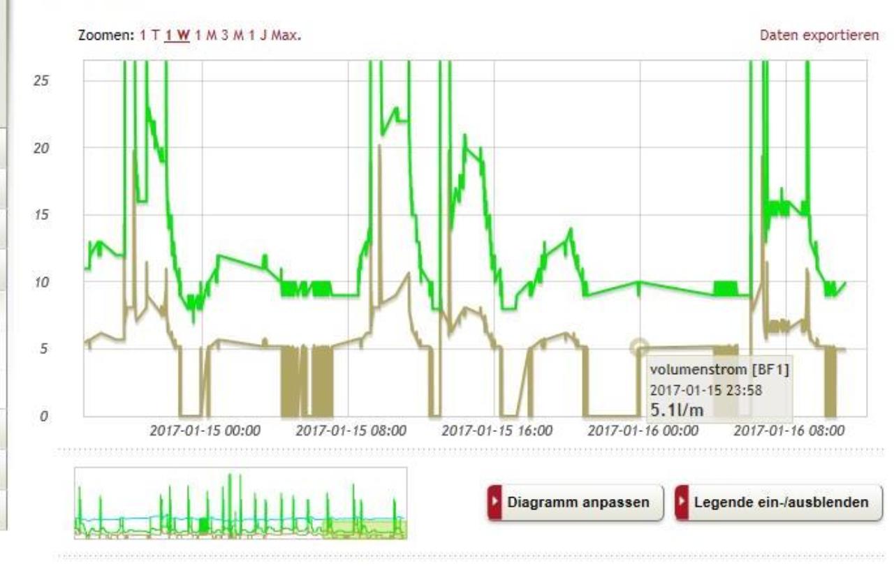

gsilly schrieb: das neue update bringt wirklich eine veränderung beim durchflussmesser. er geht jetzt nämlich nicht mehr auf null bei geringer WT-pumpen drehzahl sondern bleibt bei 5 l/min stehen. ob das jetzt eine verbesserung ist
das wäre dann ein "guter" kompromiss, da die wmz weiterliefe.. tut es aber bei mir nicht;volumenstrom sackt immer wieder auf 0 ab, daher auch keine auswertungsmöglichkeit emoji

Kleinhirn schrieb: tut es aber bei mir nicht
hmmm, komisch. ich konnte das am samstag nach dem update schon reproduzierbar beobachten. allerdings lese ich nur an der WP WP [Wärmepumpe] direkt ab weil ich noch kein netz habe.

gsilly schrieb: allerdings lese ich nur an der WP WP [Wärmepumpe] direkt ab
ja, bei bf1 sieht man den vstrom, aber bei der auswertung/grafik wird es nicht berücksichtigt bzw wird die wm nicht addiert..
ich habs geprüft durch fixieung der wt pumpe

Kleinhirn schrieb: ja, bei bf1 sieht man den vstrom
ok, vor dem update stand da bei mir immer 0 l/min wenn der vstrom unter 5 l/min fiel...

gsilly schrieb: ok, vor dem update stand da bei mir immer 0 l/min wenn der vstrom unter 5 l/min fiel...
ja, das war auch meine erste freude, dass es somit erledigt ist..
was aber tatsächlich geändert wurde, wurde noch nicht beantwortet. werd versuchen, das auf der messe abzuklären.. es sollten ja am knv stand einige hochqualifizierte berater vor ort sein emoji
